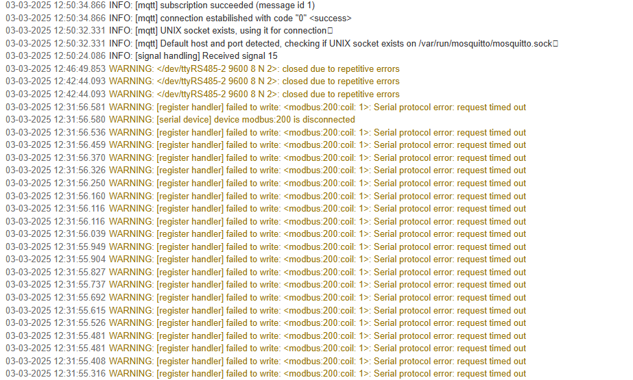

Добрый день. Подскажите,пожалуйста, проблема с устройством WB-MR6CU.

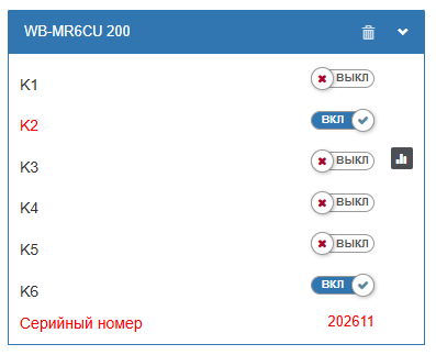

Устройство работало стабильно. В данный момент произошла ошибка в чтении модбас адресов. На выход K2 подсажена вытяжка, которая управляется в связке с датчиком температуры и влажности WB-MSW4.
Данная ошибка ложит опрос актуатора и всю шину целиком за собой.
Подскажите,пожалуйста, проблема в самом устройстве, или может быть ошибка в написанных правилах?

Судя по ошибке 200, устройство не может достучаться до К2.
Вносились ли изменения в шаблон устройства?
Также проверьте физическое подключение устройства и работу других каналов.
Для диагностики проблемы пришлите, пожалуйста, архив с диагностической информацией контроллера. Инструкция по созданию архива доступна в документации.

Диагностический архив прикладываю.
В шаблон устройства изменения не вносились. Физическое подключение проверяли.
Проблема только со 2 реле и чтением серийника.
diag_output_ACXJ3FLF_2025-03-03-11.52.27.zip (445,6 КБ)

Добрый день. Может кому пригодится решение проблемы:
Был программный баг - релейный выход К2 висел на вытяжку. В автоматизациях была ошибка - два датчика пытались управлять одной вытяжкой и один кричал включить вытяжку, второй что отключить.
После обновления прошивки - ушел баг с отвалом устройства и получилось диагностировать.
Спасибо, вопрос решен
