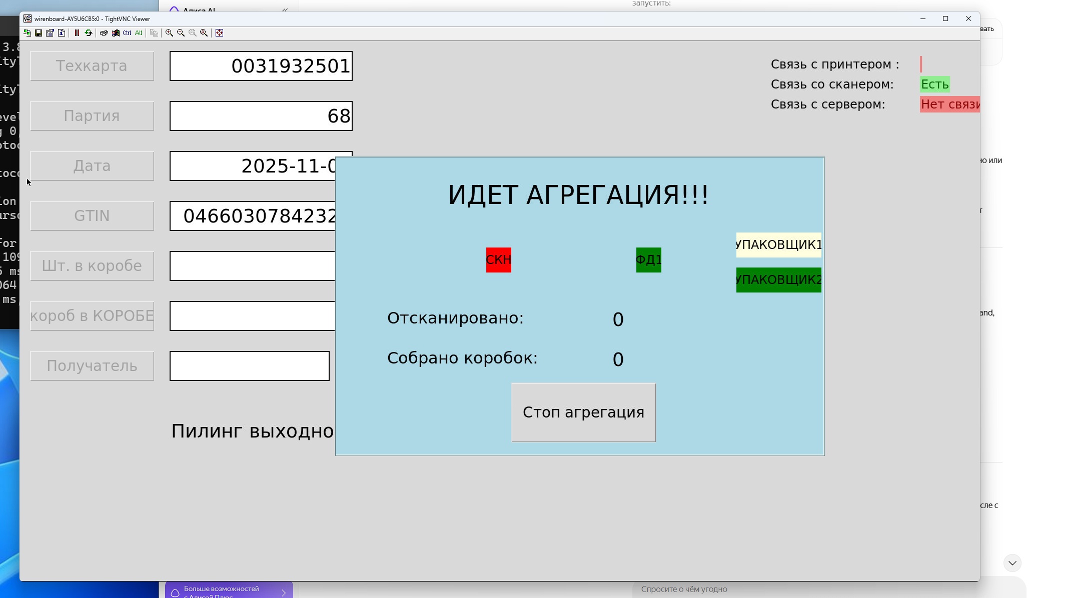

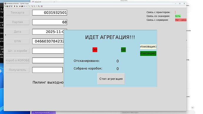

мне было важно именно зеркало дисплея что видит оператор с этой задачей очень хорошо справился apt install -y x11vnc потом в терминале x11vnc -display :0 -auth guess -forever -loop -rfbport 5900 -shared и на удаленном VNC заходишь на порт 5900 и все работает
