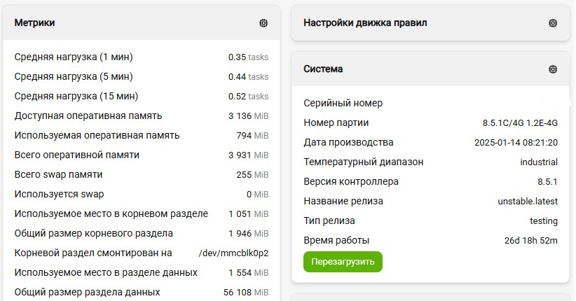

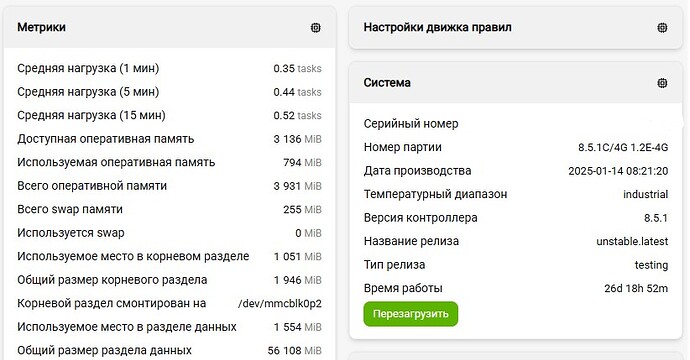

Удалось найти сохранённый снимок состояния хранилища контроллера до обновления.
Контроллер: Wiren Board 8.5.1 (T507).
Снимок от 17.07.2026 13:30:27 +07:
Filesystem     Type  Size  Used Avail Use% Mounted on
/dev/root      ext4  2.0G  1.3G  535M  71% /
/dev/mmcblk0p6 ext4   55G  5.8G   47G  12% /mnt/data
Разметка:
NAME          SIZE TYPE FSTYPE MOUNTPOINT
mmcblk0      58.2G disk
├─mmcblk0p1    16M part
├─mmcblk0p2     2G part ext4   /
├─mmcblk0p3     2M part ext4
├─mmcblk0p4     1K part
├─mmcblk0p5   256M part swap   [SWAP]
└─mmcblk0p6    56G part ext4   /mnt/data
Дополнительный precheck от 17.07.2026 23:14:12 +07:
/dev/root      ext4  2.0G  1.3G  525M  72% /
Также на момент сохранения состояния:
Archived and active journals take up 992.0M in the file system.
Таким образом, до обновления системный раздел размером 2 ГБ действительно ещё имел примерно 525–535 МБ свободного пространства, поэтому предварительная проверка недостатка места не выявляла.
При последующем переходе на Debian 13 непосредственно во время dist-upgrade свободное место было исчерпано, после чего обновление остановилось с кодом 100.
К сожалению, полный apt/dpkg/dist-upgrade log того сбоя в сохранённых локальных архивах найти не удалось, поэтому исходные строки ошибки предоставить не могу.
После восстановления обновление было завершено, и 21.07.2026 контроллер уже загрузился под Debian GNU/Linux 13 (trixie).
