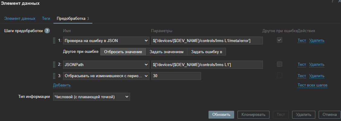

Скрин с правилами
Зачем проверяете на ошибку в meta/error? Мне кажется лишним этот шаг. Сразу в шаге jsonpath выставьте галочку «другое при ошибке» и отбрасывайте данные.
Потому что если не проверять meta/error, то данные в jsonpath могут быть. Они не меняются при наличии ошибки считывания. Поэтому читая сразу из jsonpath я не могу знать о том что датчик умер.

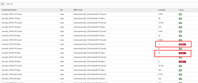

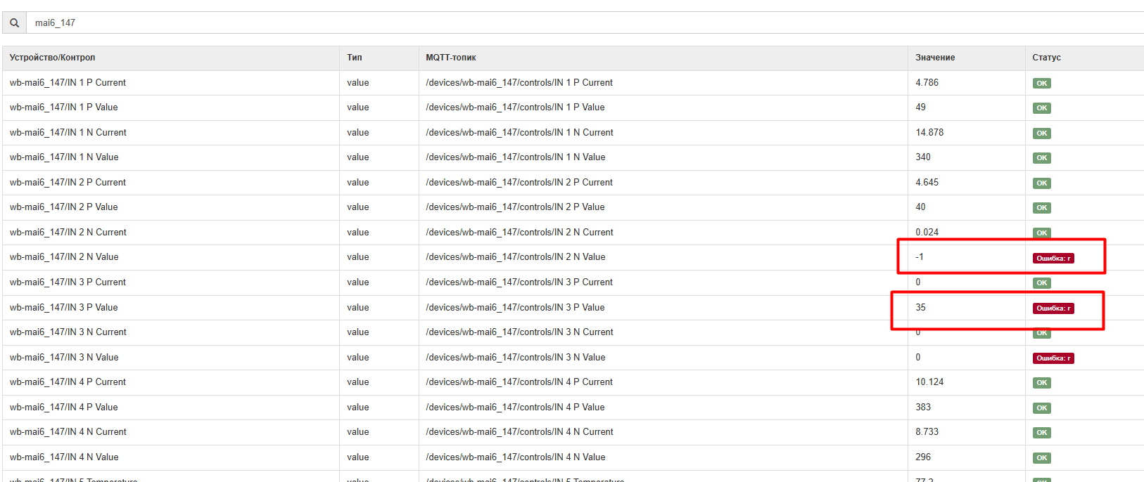

Например
Ах ну да. Подзабыл я что припроцессинг типа «проверка на ошибку» немного по другому работает. Пардон.
