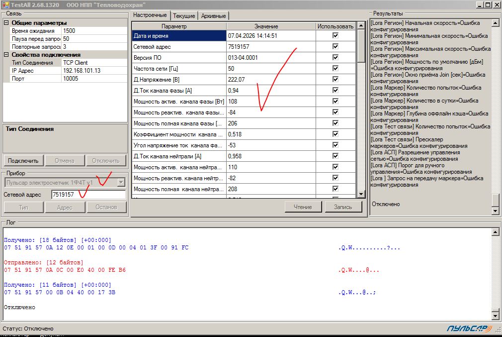

Здравствуйте подскажите как правильно снять данные с электросчетчика Pulsar при помощи WB 8,
Счетчик электроэнергии 1Ф4Т. Протокол Пульсар V1.pdf (61,1 КБ)
при помощи стороннего ПО Test all прибор опрашивается.

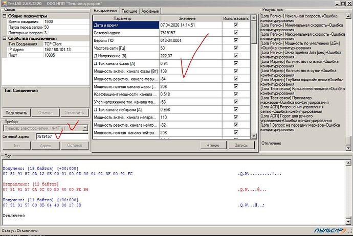

Электросчетчики Pulsar ранее не тестировали с нашим контроллером и их поддержка в списке поддерживаемых не заявлена.

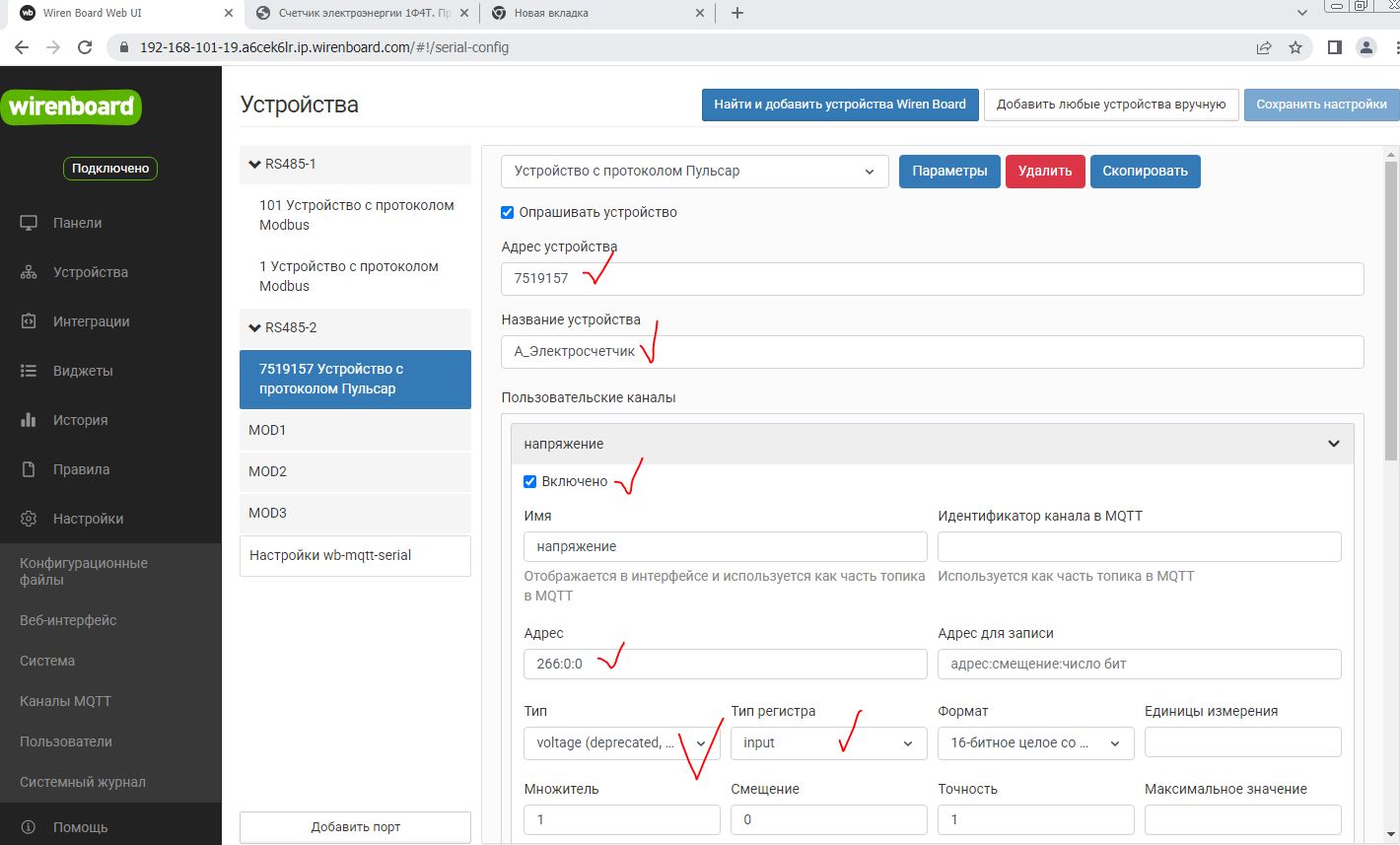

По количеству затрудняюсь ответить, задачу поставили подружить эти приборы, подскажите а как решаются такие задачи как эта обычно?
Можете попробовать формировать запросы вручную и отправлять их драйверу через RPC-MQTT.
