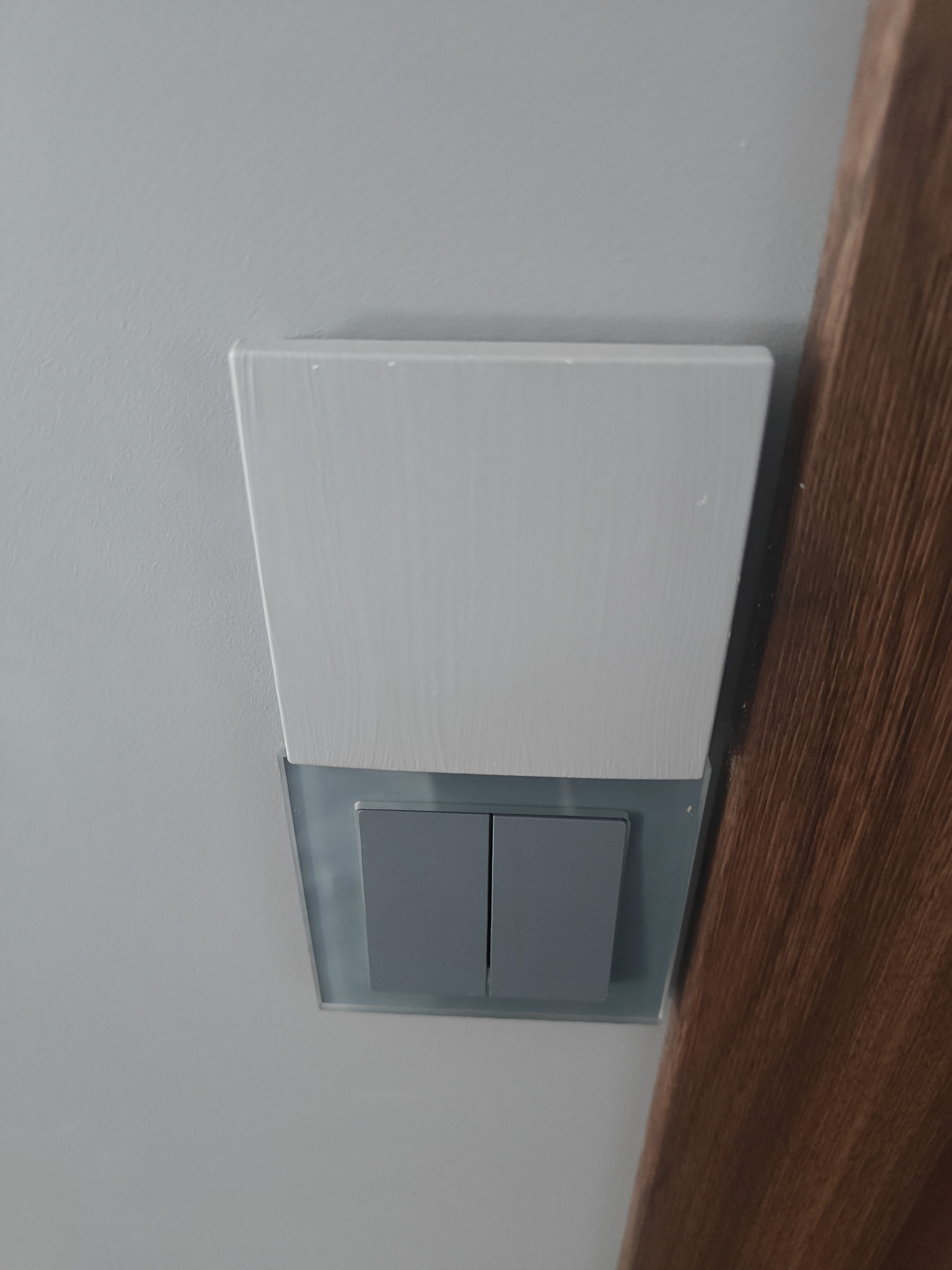

вот покрашенные корпуса

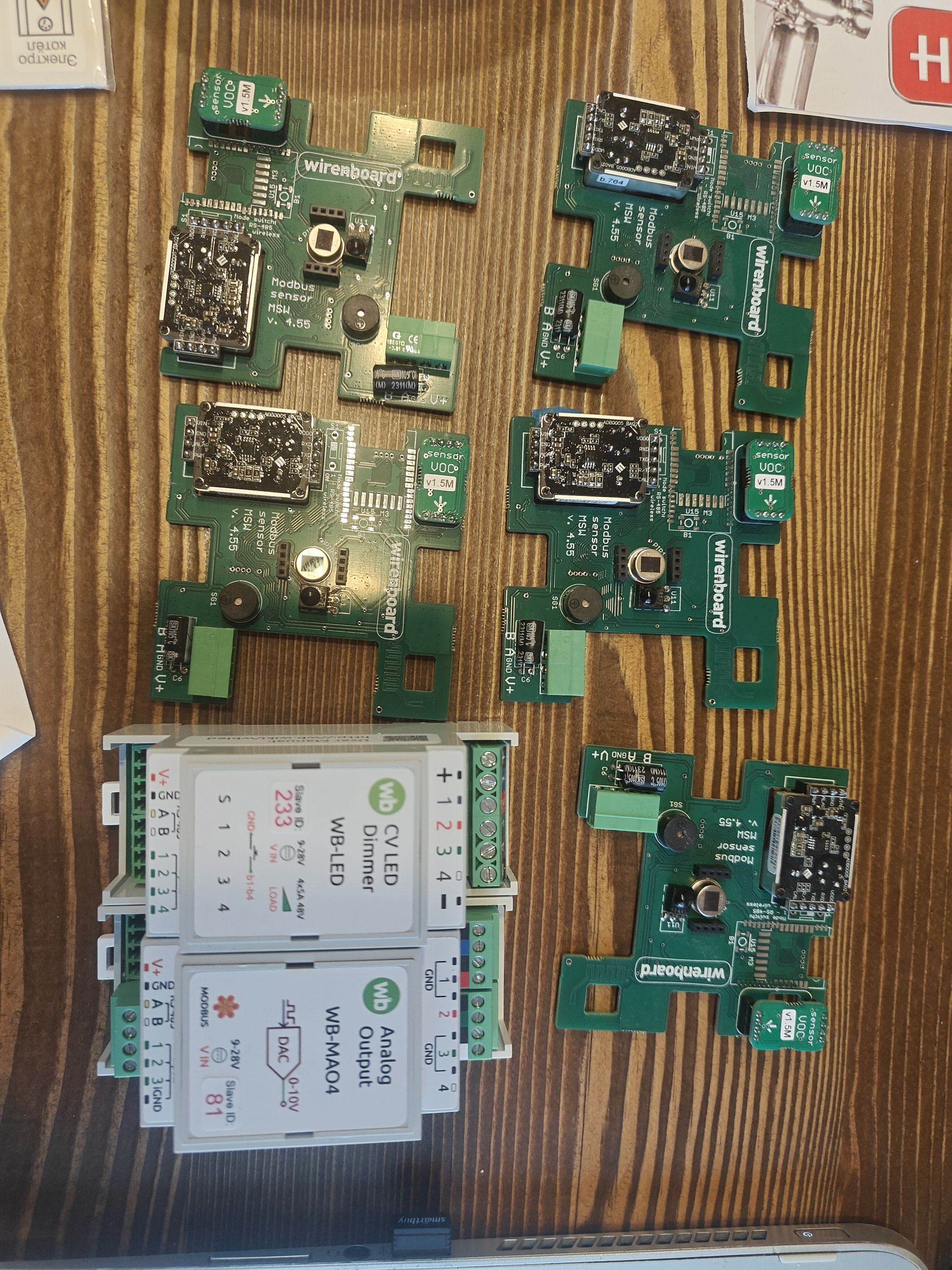

Я насчитал в нашей переписке 6 датчиков WB-MSW v.4, на фотографии вижу пять.
Проверьте, пожалуйста:
Спасибок устройств на гарантийную замену:
WB-LED s/n 287046
WB-MAO4 s/n 289376
WB-MSW v.4 s/n 283568 (VOC, CO2) – неисправен датчик CO2
WB-MSW v.4 s/n 284690 (VOC, CO2) – неисправен датчик CO2
WB-MSW v.4 s/n 284205 (VOC, CO2) – неисправен датчик CO2
WB-MSW v.4 s/n 284282 (VOC, CO2) – неисправен датчик VOC
WB-MSW v.4 s/n 282772 (VOC, CO2) – неисправен датчик CO2
WB-MSW v.4 s/n 284222 (VOC, CO2) – неисправен датчик CO2
Здравствуйте! Удалось ли вам найти шестой модуль?
я не смотрел, уехал с объекта приеду в марте. Опросил Устройства и нашел 6 устройство WB-MSW v.4 s/n 284282 (VOC, CO2) – неисправен датчик VOC, это датчик с id 98
