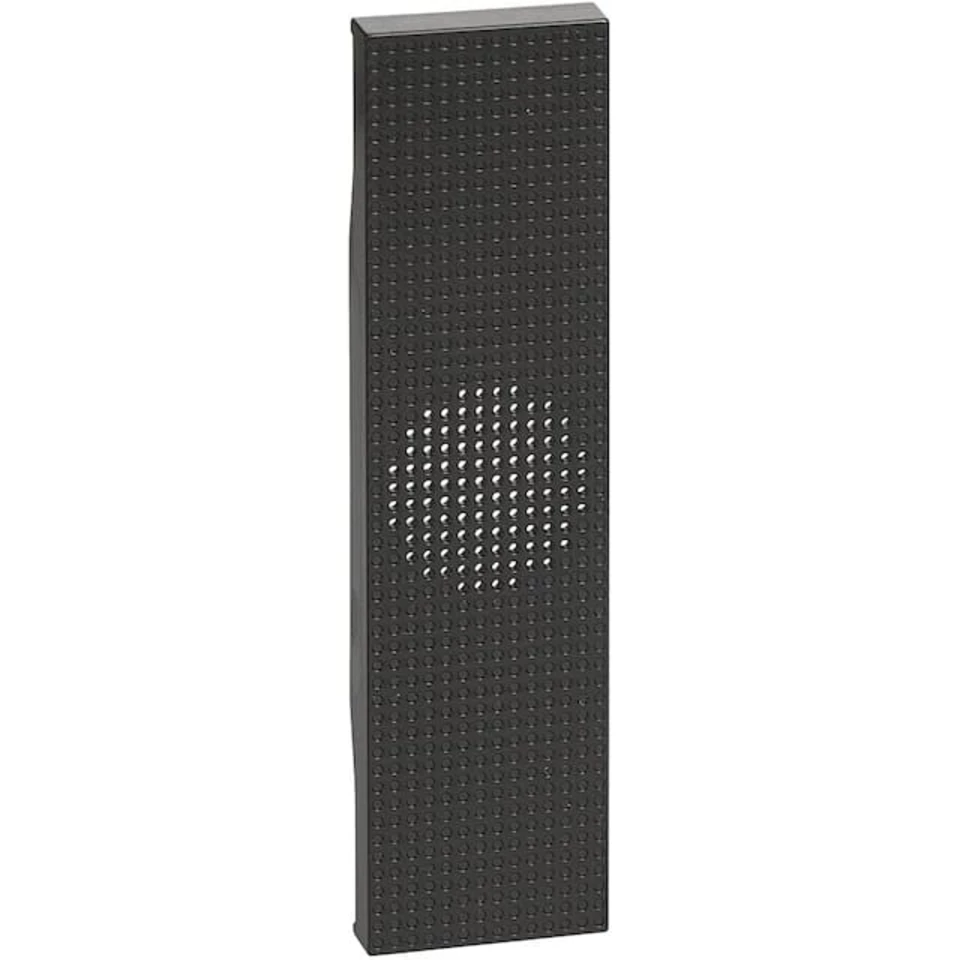

  3. Можно ли закрыть датчик решеткой biticino от динамика? Хватит отверстий для доступа воздуха?

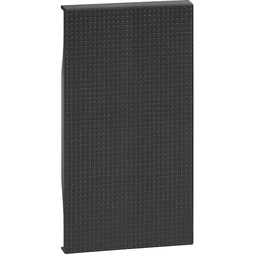

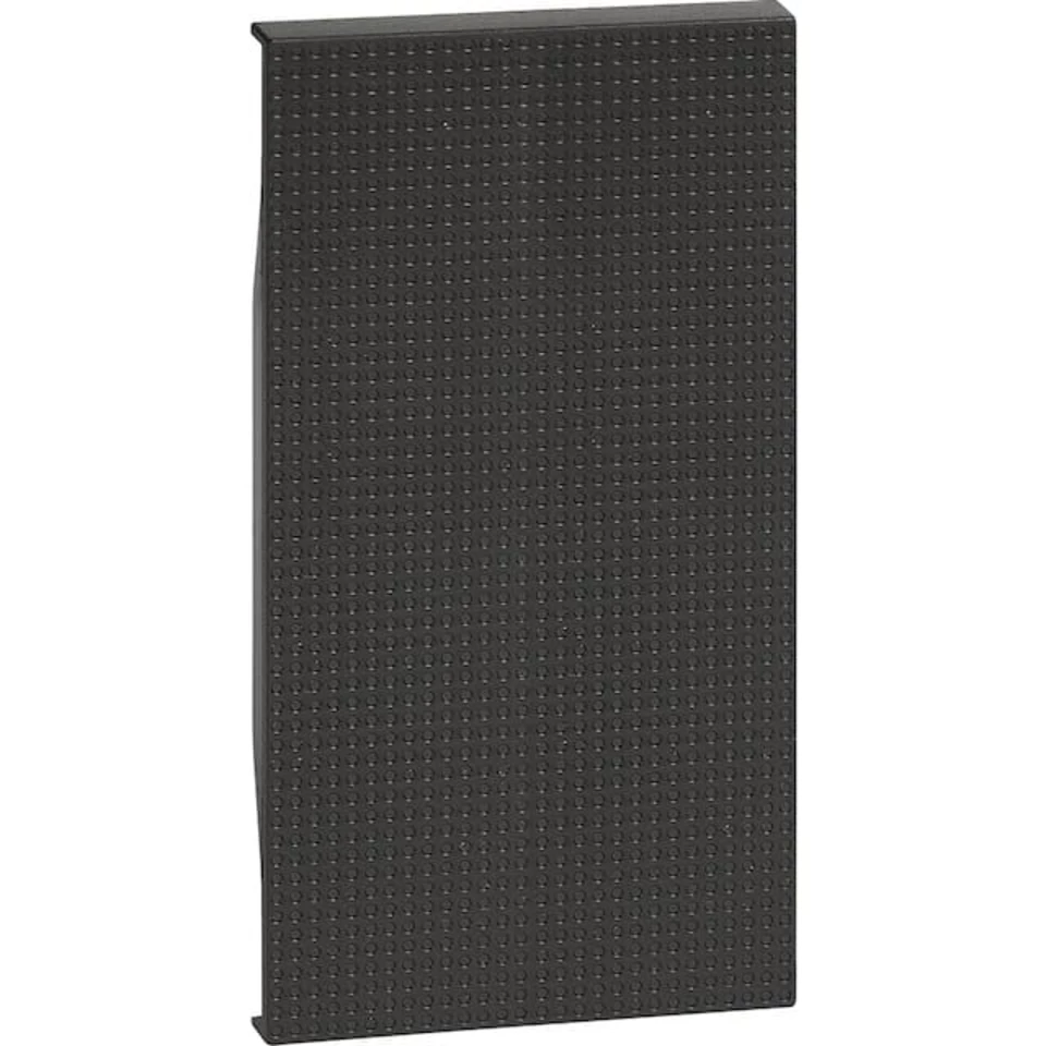

    Лицевая панель звонка 1 модуль. Цвет Чёрный. Bticino серия Living Now. KG15
    Лицевая панель звонка 2 модуля. Цвет Чёрный. Bticino серия Living Now. KG15M2

Необходимо тестировать, у нас к сожалению нет информации.
У наших датчиков отверстия в корпусе более кру пные и расположены по периметру что позволяет прохождению воздуха через все измерители.
