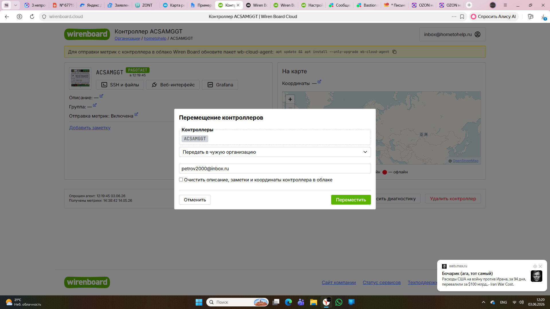

![2026-06-03_12-20-20|690x388](upload://i2BYd2CD89QrbxWkp9GEkc9H4gg.jpe
пишет такого пользователя нет

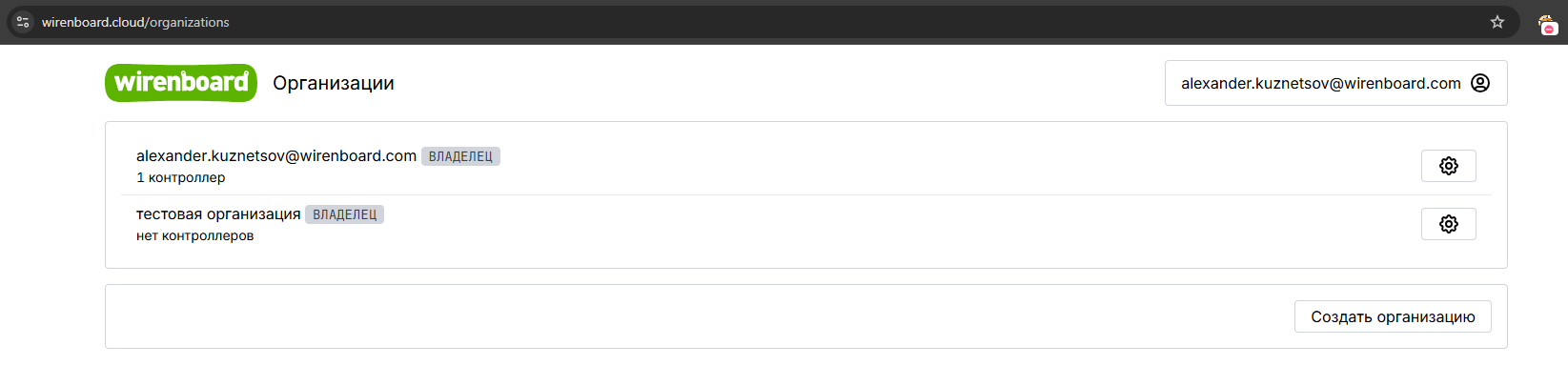

Организация по умолчанию - это имя вашей учетной записи (электронная почта). Вы можете создать дополнительные организации в рамках вашей учетной записи на странице “Организации”
