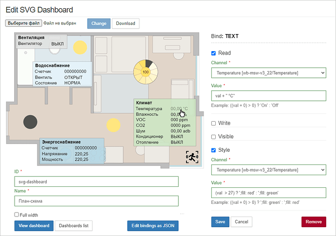

Дело в том, что у вас в статье SVG-панели (Dashboards) — Wiren Board есть пример как раз изменения цвета текста. Для тех же самых целей мне и нужно. Вот приведённый в статье скрин, где меняется цвет показаний температуры при превышении значений. Раз скрин сделали, значит такой функционал работал уже. Сломали, выходит? :grinning_face:

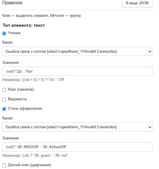

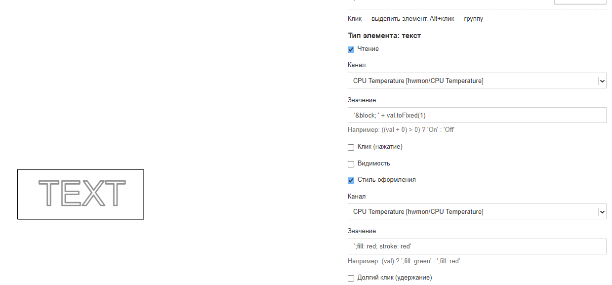

А вот у меня как раз почему-то fill не заполняет внутреннюю область текста. Контур работает, а заполнения нет. Только то что нарисовано в исходном тексте. А так хотел сделать что-то подобное, как у вас в примере. Текст, заполненный зелёным цветом ни в какую не меняет свой цвет через fill. Работает только параметр stroke; &Block перед текстом также не закрашивается. Т.е. всё что биндится к тексту не закрашивается. В чём может быть дело? Проблема в исходном SVG-файле? Создал его в рекомендованном InkScape.

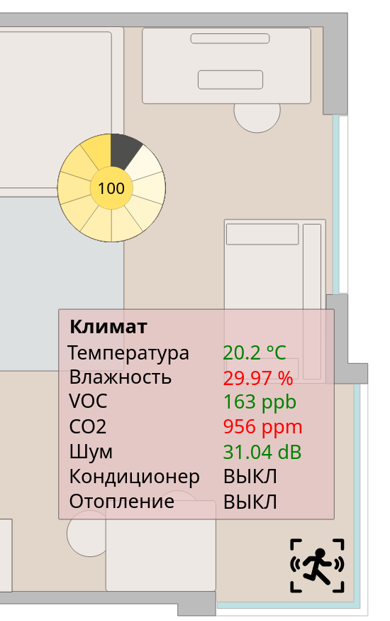

На скрине надписи “Нет” должны окрашиваться в красный, когда “Да”. Не окрашиваются.
Температура ниже должна быть Красным цветом, но тоже не срабатывает.

Для простоты создал новую SVG-панель с одни лишь объектом - словом TEXT.
Тоже самое, заливка не работает (у меня прошивка wb-2507 stable)
Результат:
Исходный файл:

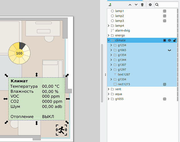

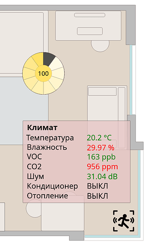

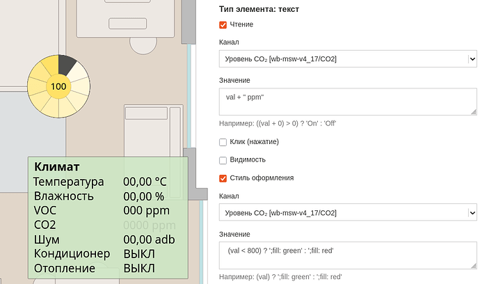

Разобрался. Рассказываю по шагам, на примере с планом квартиры. Документация содержит все нужную информацию, и все работает у нас, ничего не сломано, просто, возможно, есть не вполне очевидные моменты.
  1. Сам пример с планом квартиры можно скачать по ссылке со страницы документации про SVG-панели, ссылка на архив с примерами в последнем разделе “Полезные ссылки и материалы”, файл в архиве – Flat.svg.

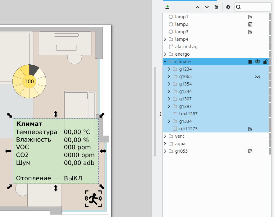

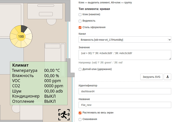

  2. Если открыть Flat.svg в Inkscape – можно увидеть, что “панель” Климат (climate) – это группа объектов, которая состоит из зеленоватого прямоугольника с полупрозрачной заливкой (rect1273 на скриншоте) и групп текстовых полей (название показателя – значение) поверх него:

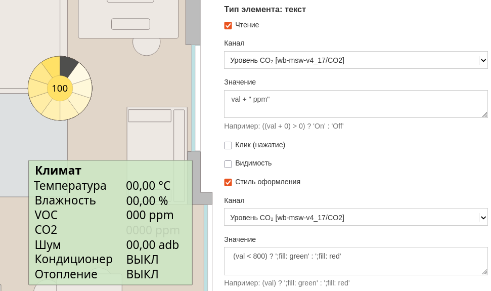

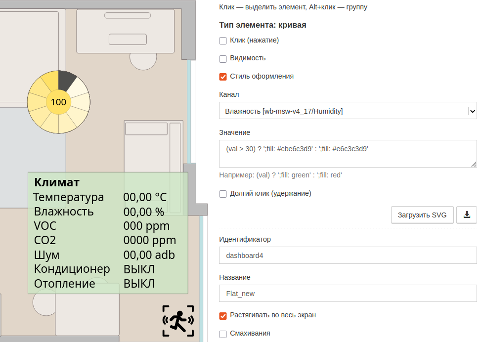

  3. Создаем новую SVG-панель в контроллере, загрузив Flat.svg. В редакторе можно выбрать этот прямоугольник и изменить стиль оформления:
    (Я привязал цвет fill к значению влажности для экономии времени, но для нескольких показателей я бы создал виртуальное устройство со значением 1/0, которое бы устанавливало 1/0 в зависимости от всех порогов всех значений, и привязывал бы стиль к значению этого виртуального устройства).
  4. Стиль отображения каждого отдельного показателя задается отдельно:
Попробуйте, мне кажется, теперь должно быть более-менее ясно, как это делать. Если останутся вопросы – обращайтесь!

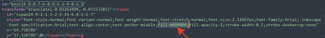

Дело оказалось вот в чём. Вот код текстового поля, которое генерирует Inkscape:
Нужно удалить свойство fill из кода, т.к. указанное здесь значение не переопределяется в редакторе SVG Wirenboard. Т.е. оно имеет здесь более высокий приоритет. А вот как сделать чтобы SVG-редактор Wirenboard переопределял эту запись, это уже вопрос к вам.
После удаления вручную, текст начинает менять цвет заливки.

Добрый день! У меня wb-2507 stable. В ваших примерах SVG-панелей работает потому, что этой записи fill в тексте нет. Видимо, была более старая версия inkscape. Попробуйте закинуть мой файл с единственной надписью.
