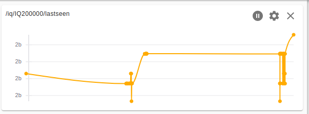

Заметил, что на контроллере wb-rules не может подключить к mosquitto. При этом mosquitto ведет себя странно. У нас настроена отправла timestamp раз в несколько секунд. График должен представлять ровную линию, где последующая точка выше предыдущей. А я получил вот это:

После перезапуска mosquitto график с timestamp стал ровный.

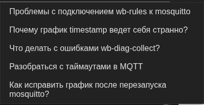

Пытался придумать заголовок, но дажее ИИ метается:
