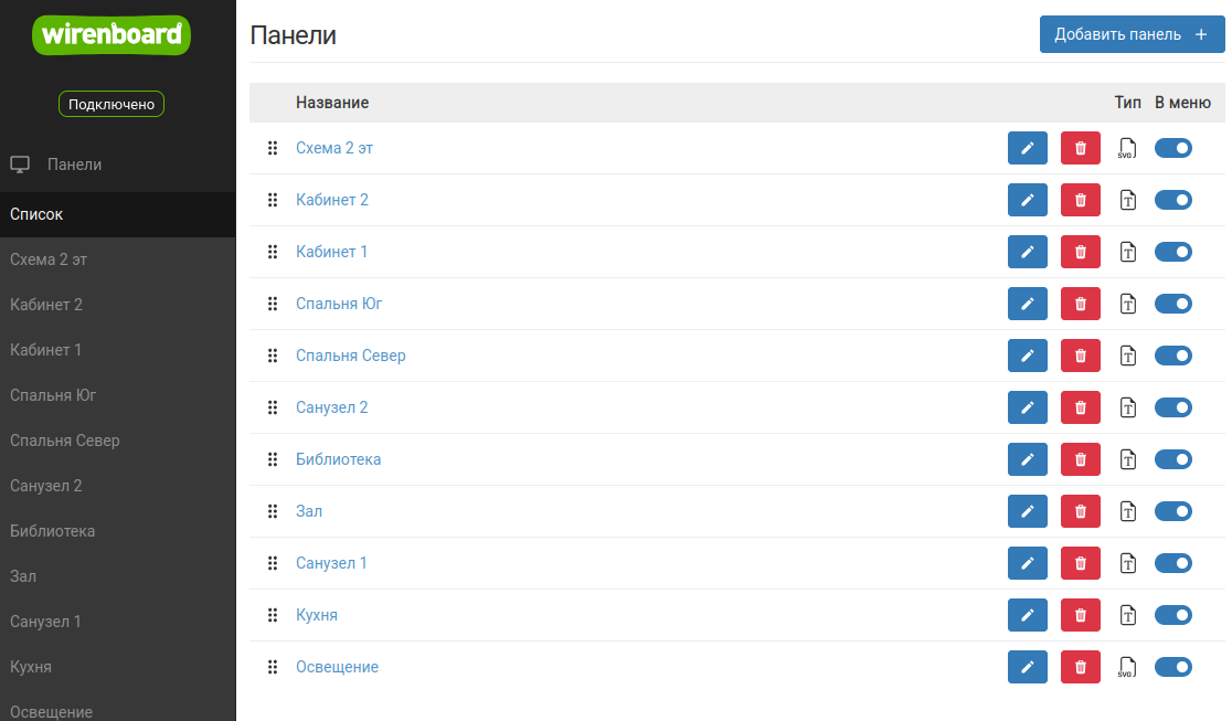

А вот и глюк с svg подвезли! :slight_smile:
(1,1 МБ) В списке вижу “Освещение”, пытаюсь редактировать - пусто. Ну и не отображается ни на экране ни в зеркале… В wb-webui.conf присутствует и по-моему, не только оно.

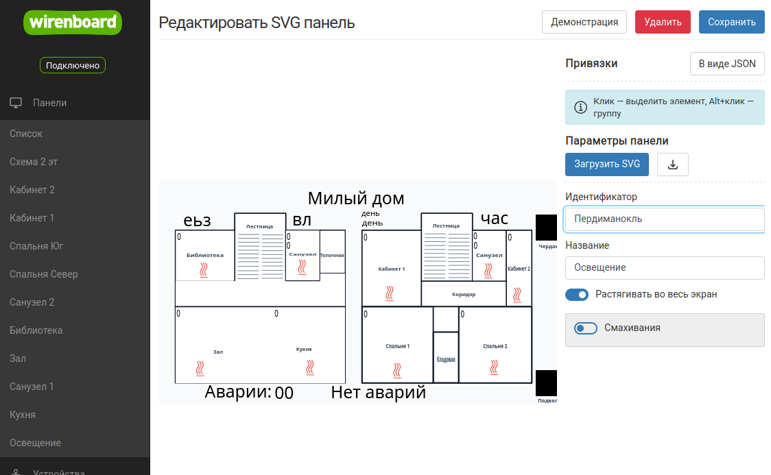

Ваш wb-webui.conf мы проверили: структура файла корректна, SVG валидны, привязки (params) ссылаются на существующие элементы. Единственное отличие панели «Освещение» от остальных: у неё идентификатор (id) задан кириллицей, у остальных он вида dashboardN. Предположительно, из-за этого панель не открывается.
Для уточнения, пожалуйста:
  1. Проверьте, открывается ли панель «Схема 2 эт» в редакторе и на экране.
  2. Откройте страницу редактирования панели «Освещение», нажмите F12, перейдите на вкладку «Console» и пришлите скриншот.
  3. Напишите, как создавалась панель «Освещение»: через веб-интерфейс или правкой конфигурационного файла.

Поменял ID на латиницу и всё ожило.
Спасибо.
Фишка в том, что при создании дашборда система ругается на кириллицу в ID, а если редактировать из списка, то пожалуйста, пиши хоть традиционным китайским :slight_smile:
А покажите, пожалуйста, скринами, как вы сделали “неправильно”?
И кстати, там лишних дашбордов не висит случаем? :slight_smile:
Ну, право же, Павел, это же ваши дашборды. Откуда мне знать, какие лишние, а какие - нужные? )
Это рабочий вариант или неправильный? Панель я вижу, ее ID на русском, но панель отображается.
Так это я не сохранил её. Потом же руками придётся лезть править :slight_smile:
Если сохранить - всё получится, она пропадёт с радаров
Мельком показалось, что там больше двух svg дашбордов…
