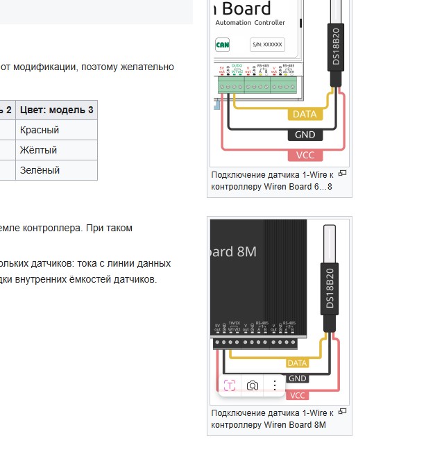

Датчик температуры 1-wire DS18B20

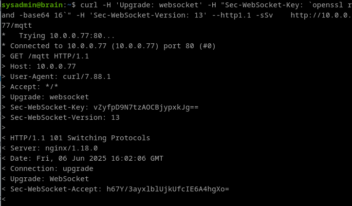

Весьма похоже на проблему в браузере. Для проверки пожалуйста выполните на компьютере
curl -H 'Upgrade: websocket' -H "Sec-WebSocket-Key: `openssl rand -base64 16`" -H 'Sec-WebSocket-Version: 13' --http1.1 -sSv    http://192.168.0.xx/mqtt
где 192.168.0.xx - адрес контроллера.
Для примера:
Здравствуйте, да, только не понятно что помогло, либо обновление, либо несколько перезагрузок, больше ничего не делал!Спасибо за обратную связь!
