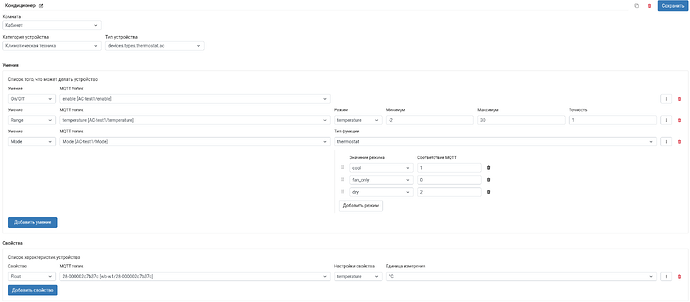

Пробую; вот чуть переделал тестовое виртуальное устройство, разрешил ему более широкий диапазон темперратур.
Сам скрптик

Ну и подписываюсь на топик температуры (у меня debian trixie уже):
mosquitto_sub -v -t '/devices/AC-test1/controls/temperature/#'
/devices/AC-test1/controls/temperature 15
/devices/AC-test1/controls/temperature/on -1
/devices/AC-test1/controls/temperature -1
/devices/AC-test1/controls/temperature/on 1

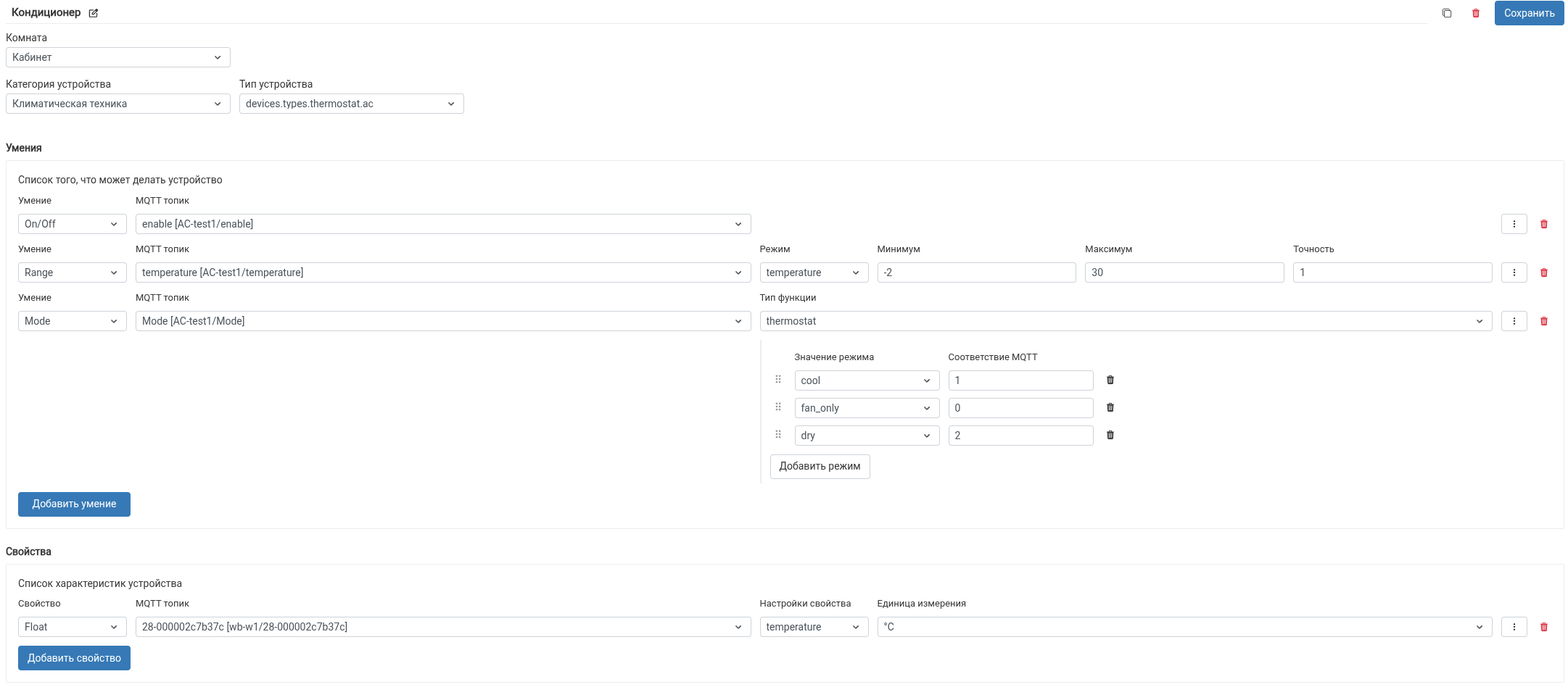

Я себе поправил скрипты, теперь не даёт записывать в уставку -1/1. Если не поправят, то с этим костылем пока сойдёт
Ещё небольшое уточнение, касаемо по аналогии с громкостью, хотелось бы когда нажимаешь в приложении УДЯ в карточке устройства volUp/Down получать 1/-1, а когда двигаешь ползунок range, тогда значение из range, а не как сейчас происходит, что я описал выше
У меня так и есть, в настройках Алисы в WB задаешь точность 1 (хотя по факту это шаг)
Если прибавить/ убавить прилетает 1/-1, если ползунок двигать, все нормально, прилетает значение в пределах мин/ Макс с шагом 1

Настроил так
Работает

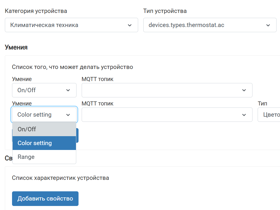

Андрей, умение Mode пока не доступно (WB 8.5.1 wb-2606 testing, только что проверил - все пакеты обновлены, wb-mqtt-alice 0.10.0+wb100) и не описано… А интересно.
В версии 0.13.0 появилось.
Оно в unstable пока. На днях будет в testing.
Ну, тут небольшая разница - все равно скорее всего нужен промежуточный скрипт.
Ждем описания.
Жду когда будет в стабильном
