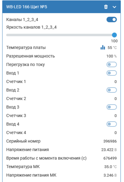

Высокая температура платы

Благодарю, с этим разобрались, моя ошибка была в неправильном выборе режима работы диммера, не сразу нашёл режим 4*W.
К написаному выше добалю только, что после смены режима перепроверьте привязки, т. к. имя объединённого канала другое, поэтому правила на контроллере и действия для входов диммера (если выключатели подключены к нему напрямую) нужно перенастроить.
Везде, где выходы объединены перемычками или каналы нагружены на общую ленту, нужно переключить режим на 4W (или 2W+2*W для двух групп), иначе там возможен такой же перегрев.
Когда переключите режим и разнесёте лучи, дайте поработать подсветке на 100% и проверьте установившуюся температуру платы. Ожидаем заметно ниже нынешних 56-57 °C. Если всё в порядке и мерцание не возвращается, то отпишитесь - вопрос можно считать решённым.
Хорошо, режимы уже поправили, завтра ещё разнесём 3-ий луч и протестируем. О результатах сообщу дополнительно
Здравствуйте. Режим диммера был сменён на 4*W, лучи потребителей разнесены по 3 каналам (но по сути это один общий канал). В результате 2-х дневного тестирования на 100% температура доходит до 55 градусов, выше не поднималась, это приемлемая температура? Проблем со свечением потребителей не наблюдается. На остальных диммерах температура не выше 45-46 градусов.

Разработчиками заявлена температура перегрева в 70 градусов. Да, у вас горячее обычного, но судя по всему лучше вряд ли сделаешь без глобальных переделок.
