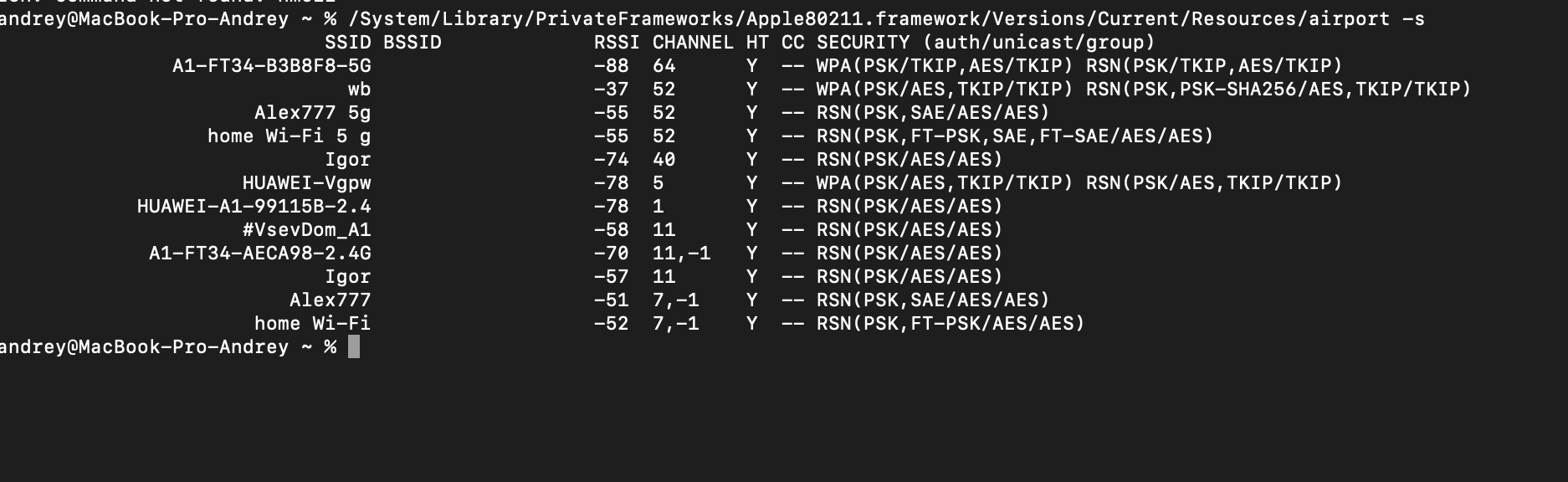

Покажите список видимых wi-fi сетей, с компьютера, например командой
nmcli -f SSID,BSSID,CHAN,FREQ,SIGNAL,RATE,SECURITY dev wifi list ifname wlan0
и убедитесь что точка доступа имеет совместимые с WB-MGE параметры.

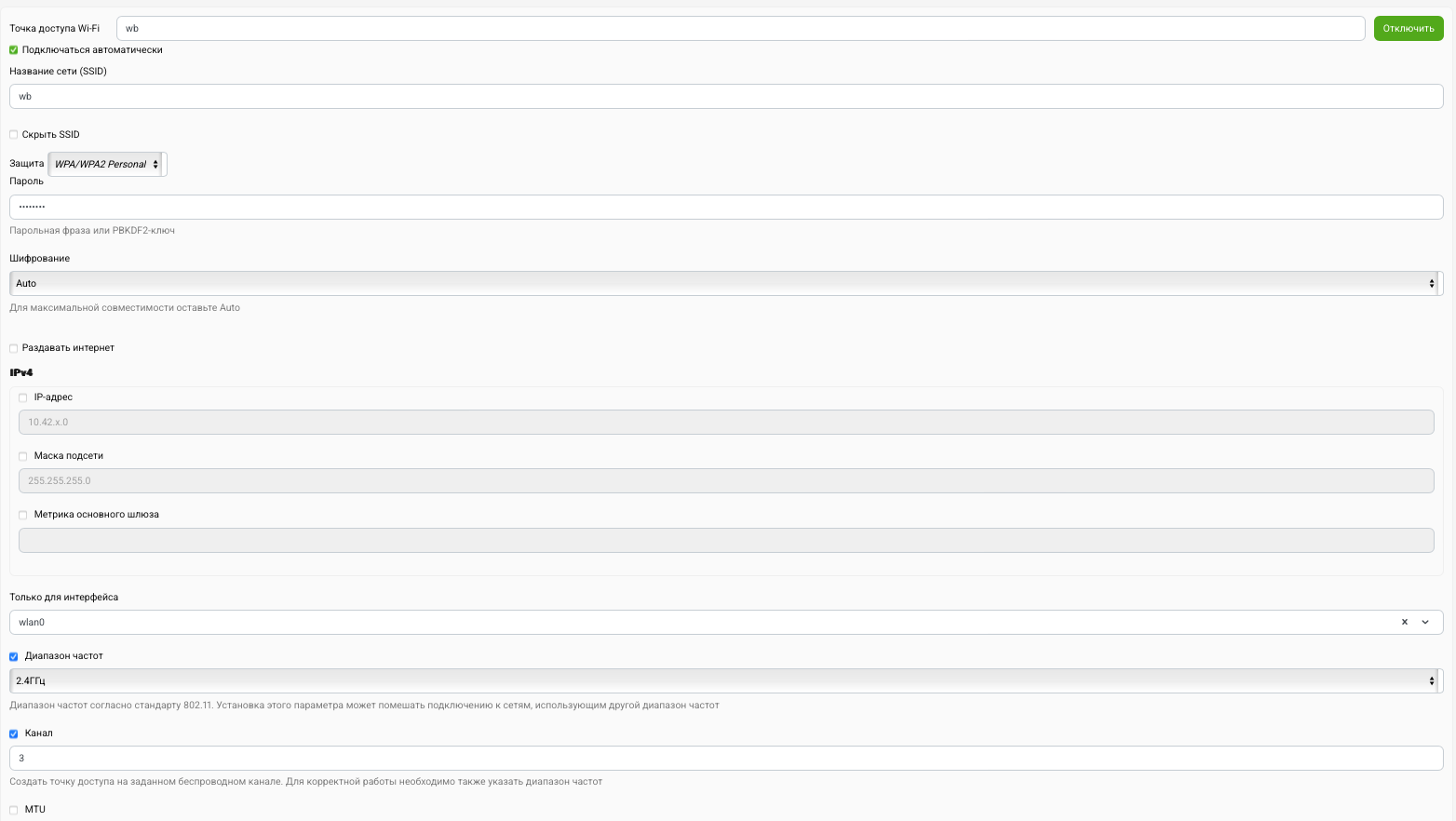

При создании сети на wirenboard в диапазоне частот выбирано
2.4ГГц
Покажите пожалуйста как соединение выглядит на контроллере.
Ну и пришлите, пожалуйста, архив с диагностической информацией контроллера. Создание архива описано в документации.
Ну и - точно ли для всех интерфейсов чипа выбран один диапазон?

контроллер у меня подключен по вайфай 5ггц. для mge создавал точку доступа 2.4 ггц

Обратите внимание на документацию, пожалуйста.
Как в проекте описаны настройки WI-FI? Тут советую спросить у разработчика проекта - как планировалась настройка.
