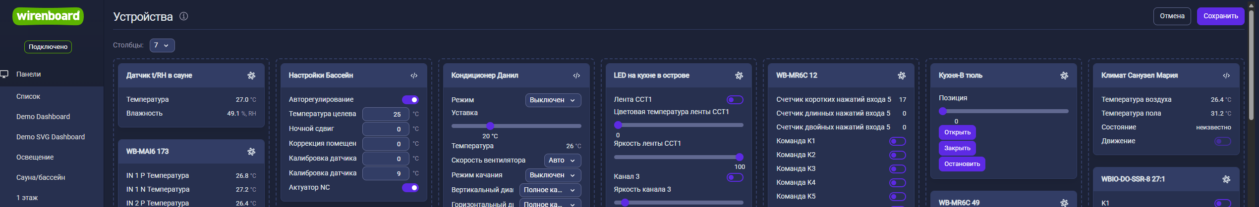

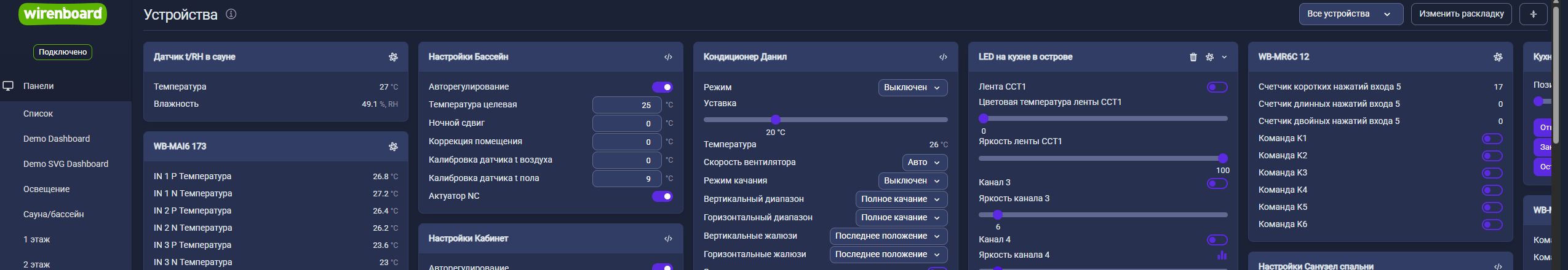

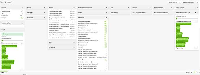

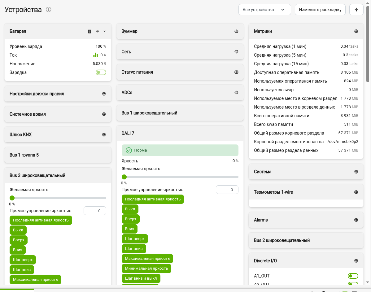

На странице Устройства без настроек изменения раскладки количество допустимых столбцов рассчитывается неверно. При установке 4-х столбцов - также не происходит масштабирование для вмещения столбцов в поле браузера по горизонтали. На панелях пользователя - всё в порядке.
Проверено в браузерах Chrome и Yandex.

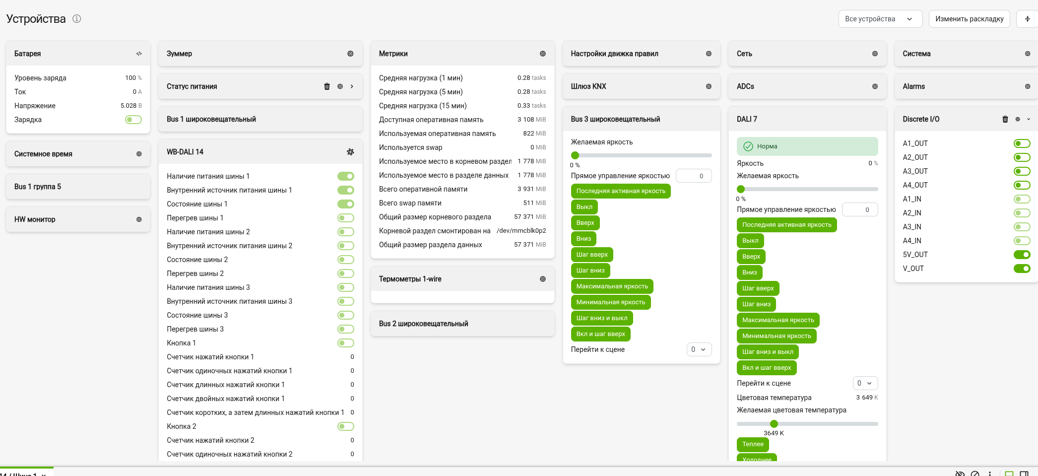

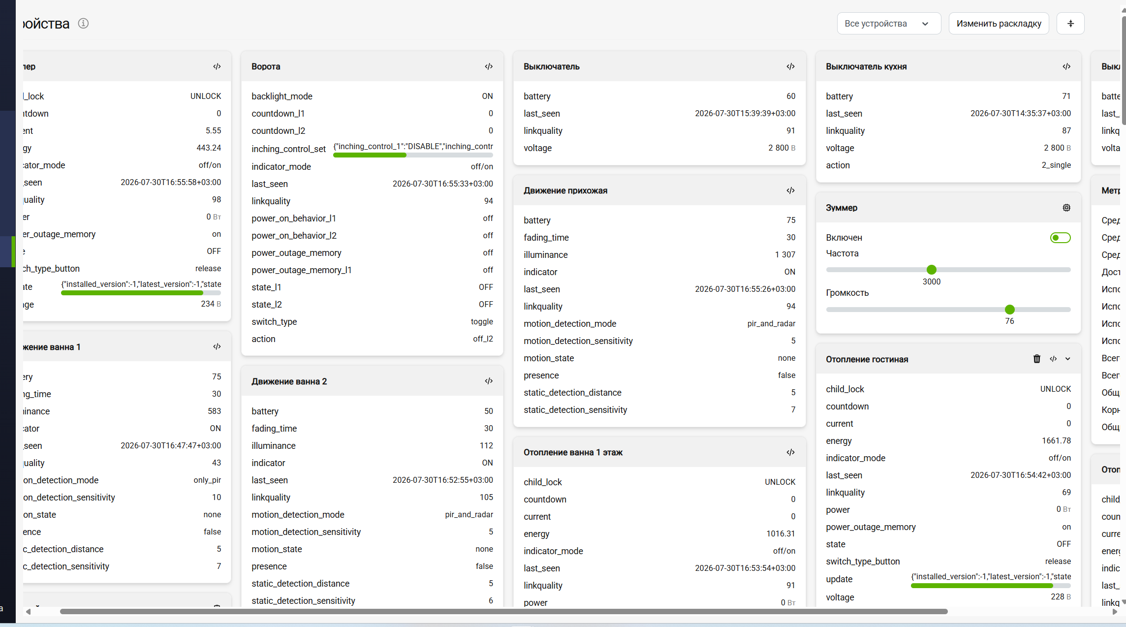

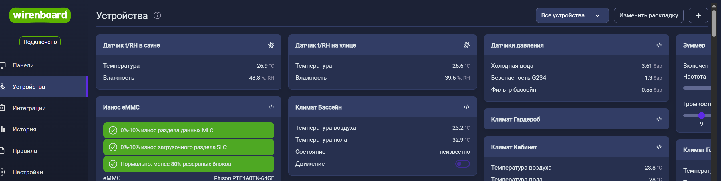

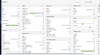

Проверил несколько раз меняя ширину:
подтверждаю, действительно неверно расчитывается

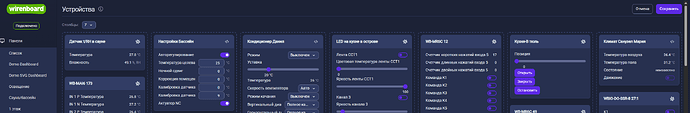

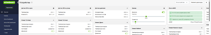

до нажатия “сохранить” всё Ок:

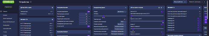

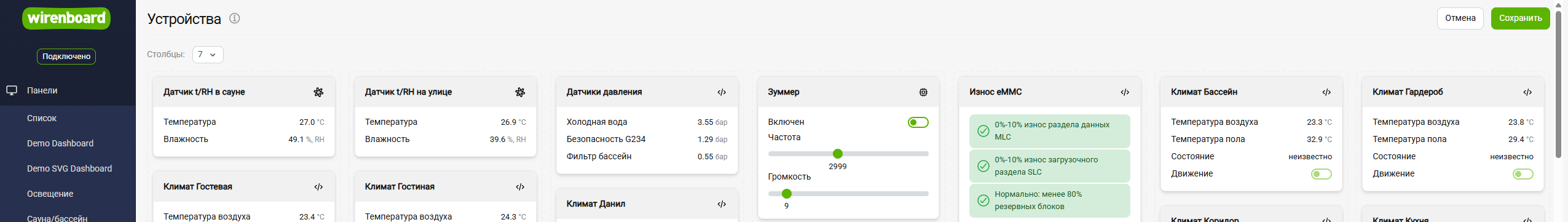

после “Сохранить” - съехало:

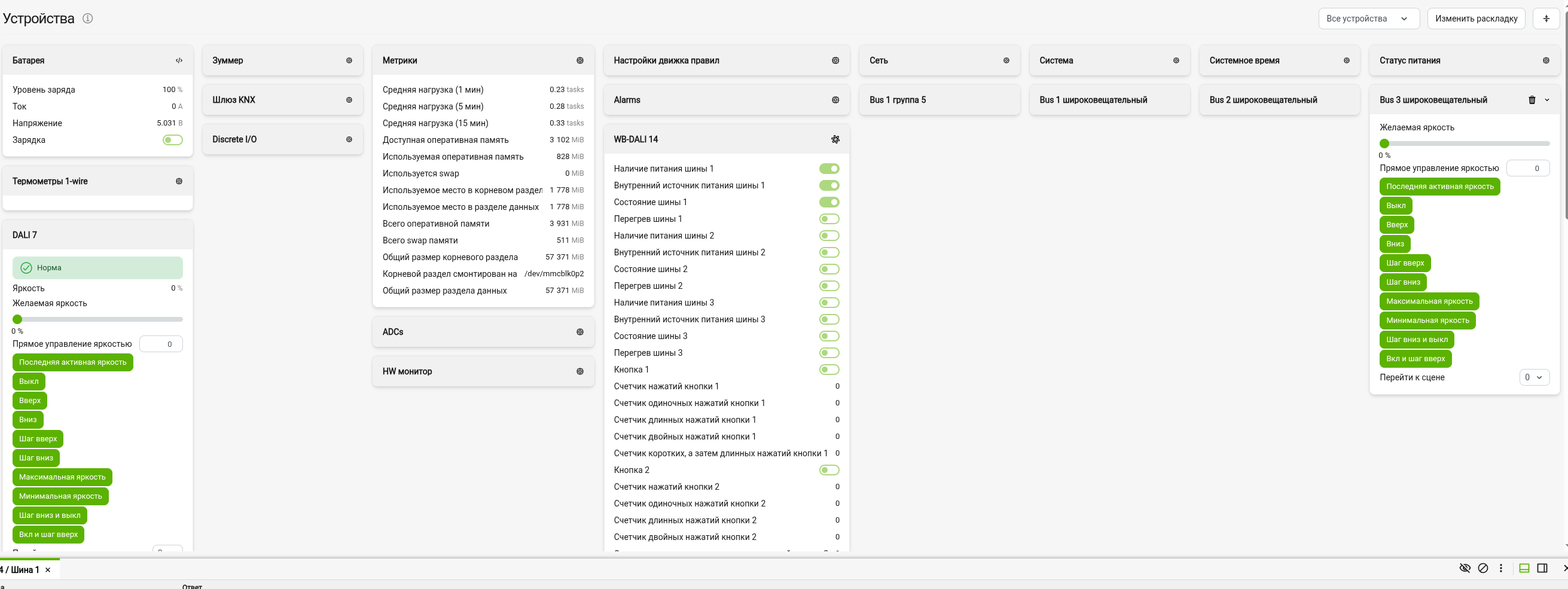

Yandex 26.6.3.870 (64-bit) аналогично:
