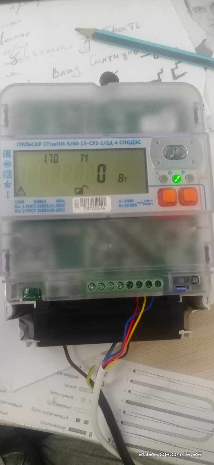

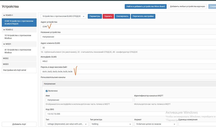

Не удается считать данные с электросчетчика Пульсар 1ТТШОИ 560-15-СУ2-12Д-4 со СПОДЭС. Перепробовал различные варианты настройки, руководствовался несколькими статьями и менял параметры подключения, однако результата добиться не удалось.
Прошу помочь разобраться в причине и подсказать, какие параметры необходимо проверить или скорректировать для успешного считывания данных.

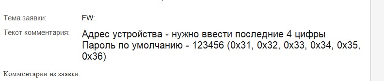

Запросил информацию по паролю у производителя, внес изменения в настройки подключения.

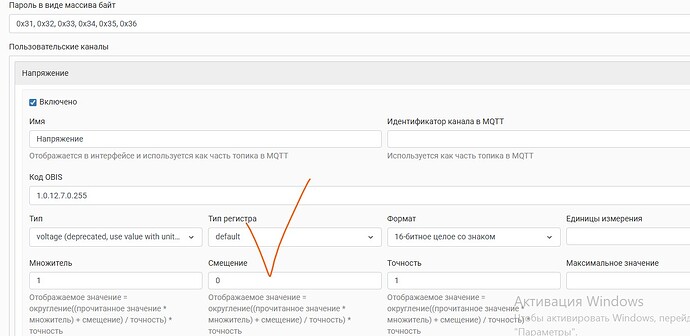

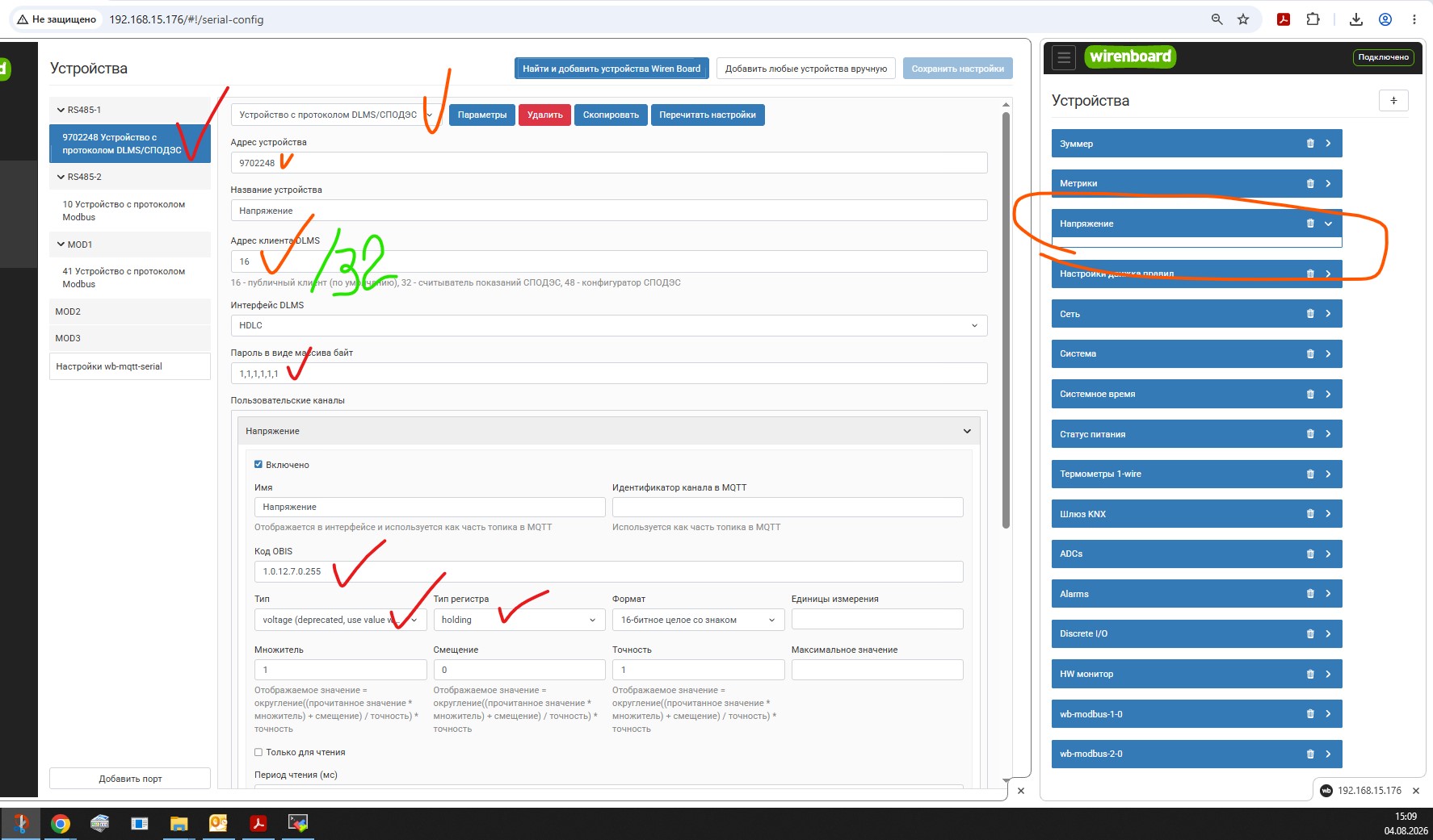

wb-mqtt-serial 2.248.1-wb101, etc/wb-mqtt-serial.conf — на /dev/ttyRS485-1 одно DLMS-Похоже причиина:
{ "protocol": "dlms", "slave_id": "2248", "dlms_client_address": 32, "dlms_interface": 0,
  "password": [...],
  "channels": [ { "address": "1.0.12.7.0.255", "reg_type": "holding", "format": "s16", ... } ] }

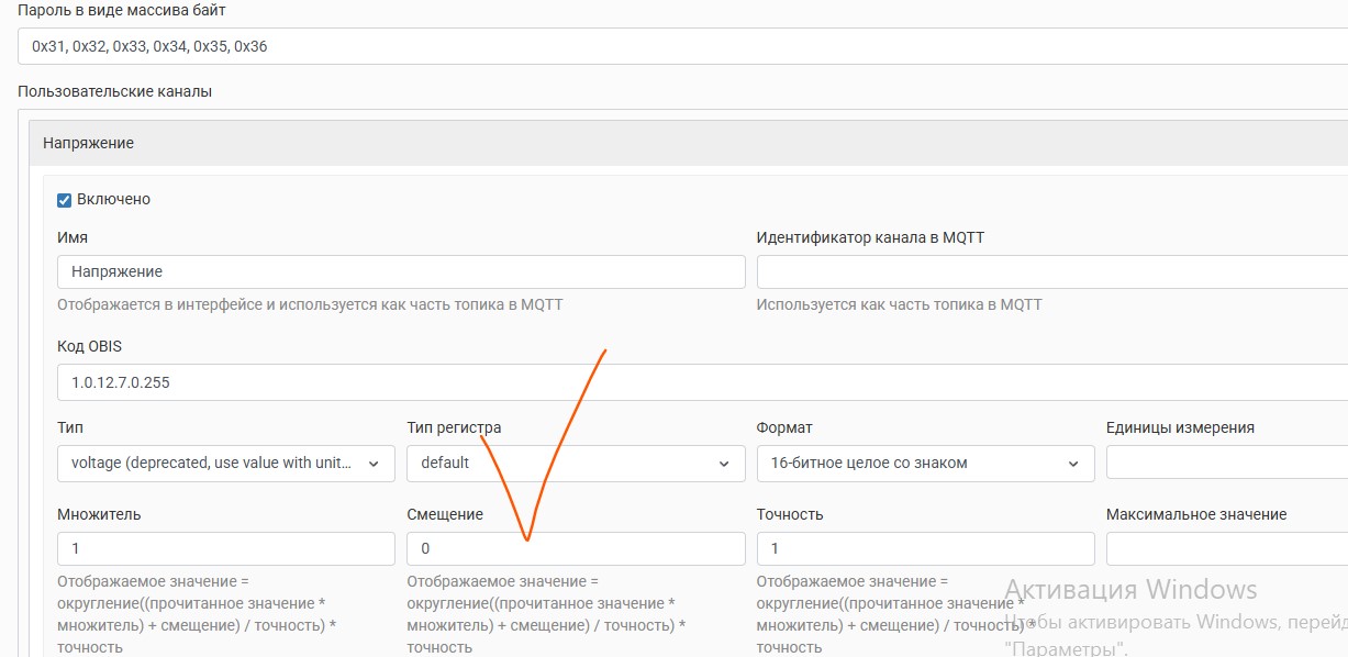

reg_type: “holding” для протокола dlms невалиден. DLMS работет только с default
сделал выставил default появилась строка но показаний нет

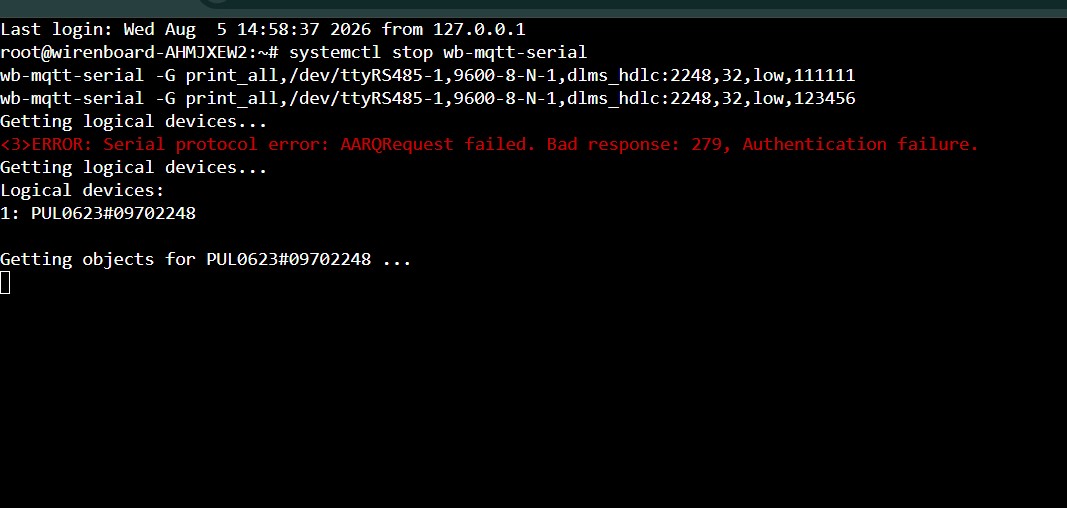

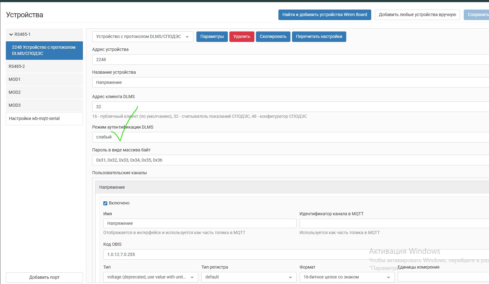

Перед изменениями в конфиге пароль проверьте так:
systemctl stop wb-mqtt-serial
wb-mqtt-serial -G print_all,/dev/ttyRS485-1,9600-8-N-1,dlms_hdlc:2248,32,low,111111
wb-mqtt-serial -G print_all,/dev/ttyRS485-1,9600-8-N-1,dlms_hdlc:2248,32,low,123456

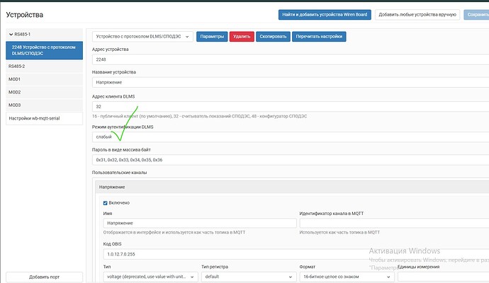

Ну и в самом конфиге, выставьте параметр dlms_auth: 1

попробую по подбирать пароли
так ведь с “123456” - нормально проходит аутентификация?
Или в логе по прежнему отказ?
нет отказа небыло

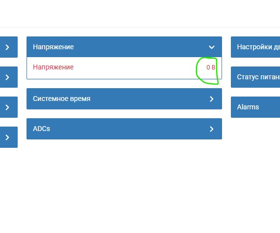

Так, а сейчас напряжение читается?

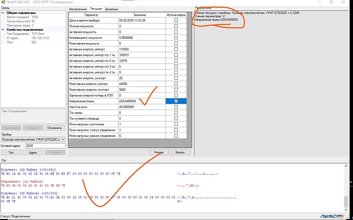

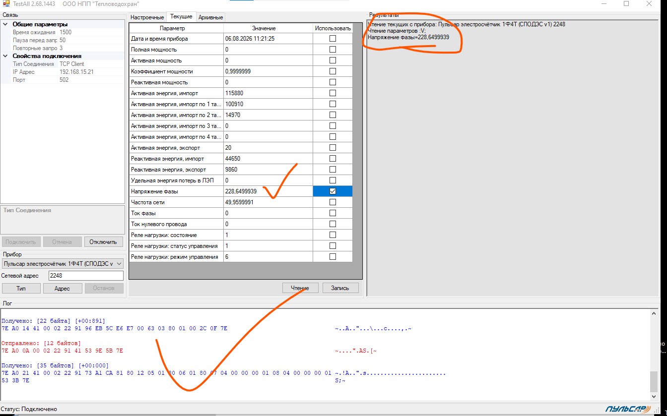

Нет не считается, зачитал счетчик с помощью тест алл программа производителя прибора, лог прикладываю
9702248 результат сподэс.doc (3,7 КБ)
9702248 лог сподэс текущие.doc (19,5 КБ)
Да, это полезно.
Что вижу:
Отвечает устройство примерно через секунду после запроса.
У вас - таймаут установлен дефолтный.
Остальное верно в настройках сейчас.
Поднимите таймаут до 1500-2000мс.
Если читаться не будет - давайте debug лог, сравню.
