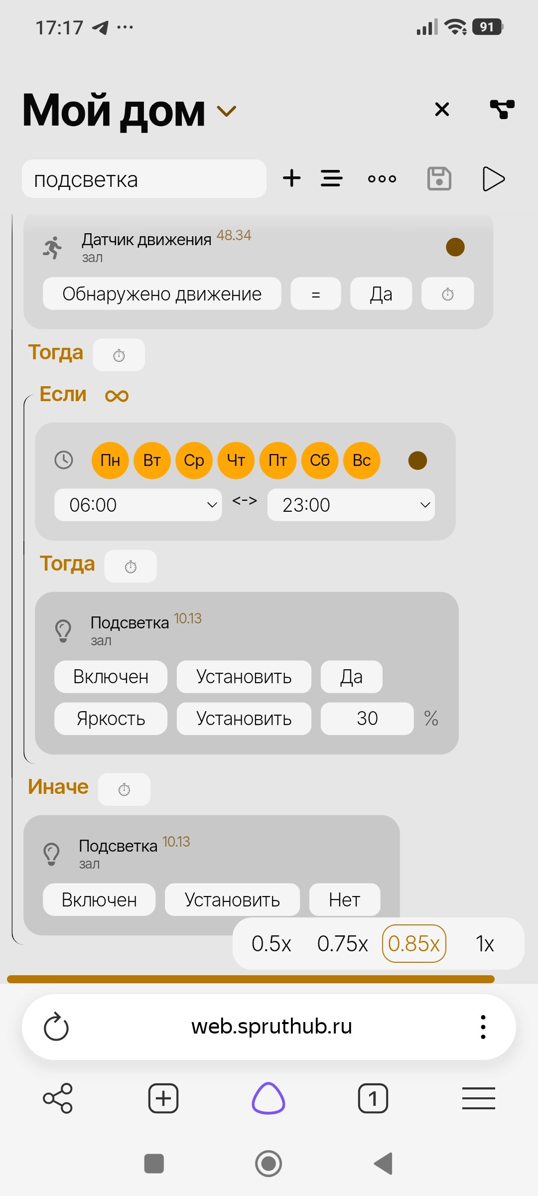

Сейчас у меня не скрипит, через модуль спрут хаб который стоит в контроллере вайрен борд, до этого делал скрипт, но сейчас решил попробовать через спрут хаб.

  1. В контроллере остались скрипты wb-rules, которыми вы раньше пытались управлять подсветкой напрямую, до перехода на SprutHub. Их нужно отключить — иначе они могут вносить неразбериху, работаю одновременно со “спрутом”. Пришлите скриншот списка правил (или содержимое /etc/wb-rules/), поможем разобраться.
  2. Сам датчик сигнал «обнаружено движение» не формирует. Он отдаёт только непрерывные величины, что-то вроде “текущая интенсивность движения”. «Обнаружено движение = Да/Нет» в сценарии SprutHub — это результат сравнения этих сырых данных с некой уставкой внутри самого SprutHub. Её и нужно найти — скорее всего, в настройках самого аксессуара/устройства в SprutHub, а не в сценарии.
SprutHub — стороннее ПО, мы не знаем его, поэтому где именно там находится эта уставка — вопрос к их поддержке (закрытый чат, который вы получили вместе с модулем).
