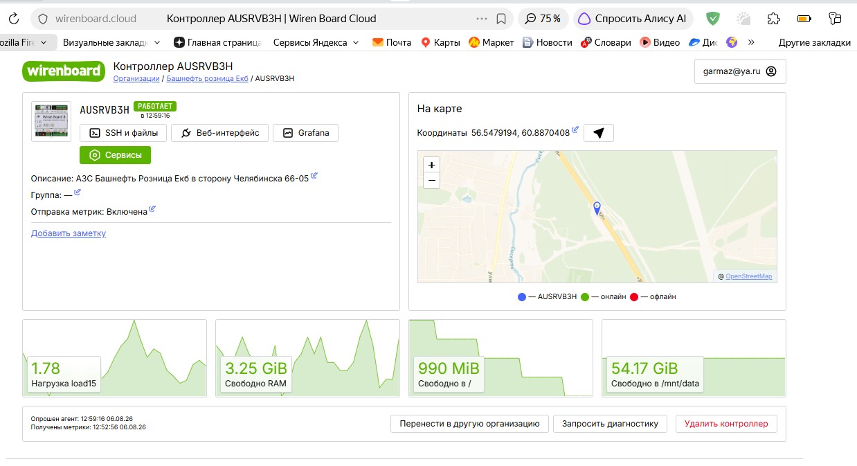

Столкнулся с проблемой удаленного доступа к контроллеру. Локально подключаюсь все нормально. Нак объекте есть общественная сеть мтс, я подключил свой коммутатор к этой сети, к коммутатору подключен контроллер, панель и ноутбук. Через ноут могу выйти в инет, зайти на какие либо сайты, в том числе wirenboard cloud, но дальше в вэб-интерфейс зайти не могу. могу открыть grafana. Прикладываю файл диагностики и скрин WB cloud. Время у нас МСК+2. В общем-то вопрос: по диагностике понять, в сети ли он и как до него достучаться
Жду от Вас ответа, т.к. удаленно невозможно что-то сделать
(364,0 КБ)

echo; echo "=== PING ШЛЮЗ $GW (100 пакетов) ==="; ping -c 100 -i 0.2 -q "$GW" 2>&1 | tail -4
echo; echo "=== PING 8.8.8.8 (100 пакетов) ==="; ping -c 100 -i 0.2 -q 8.8.8.8 2>&1 | tail -4
echo; echo "=== DNS ==="; cat /etc/resolv.conf | grep -v '^#'; getent hosts agent.wirenboard.cloud tunnels.wirenboard.cloud timescale.wirenboard.cloud 2>&1 || echo "имя не разрешается"
echo; echo "=== ТАЙМИНГИ HTTPS ДО ОБЛАКА (3 прогона) ==="
for i in 1 2 3; do
  curl -o /dev/null -sS --max-time 30 \
    -w "прогон$i: dns=%{time_namelookup} tcp=%{time_connect} tls=%{time_appconnect} first_byte=%{time_starttransfer} total=%{time_total} code=%{response_code}\n" \
    https://wirenboard.cloud/ 2>&1
done
echo; echo "=== СКОРОСТЬ КАНАЛА, малый файл (3 прогона) ==="
. /usr/lib/wb-release 2>/dev/null
ARCH=$(dpkg --print-architecture 2>/dev/null || echo arm64)
URL="https://deb.wirenboard.com/${TARGET}/dists/${SUITE}/main/binary-${ARCH}/Packages.gz"
echo "релиз: ${RELEASE_NAME} ${TARGET} ${SUITE} ${ARCH}"
echo "тестовый файл: $URL"
for i in 1 2 3; do
  curl -L -o /dev/null -sS --max-time 60 \
    -w "прогон$i: speed=%{speed_download} байт/с size=%{size_download} total=%{time_total} c code=%{response_code}\n" \
    "$URL" 2>&1
done
echo; echo "=== СКОРОСТЬ КАНАЛА, фиксированный объём 5 МБ (Range, не зависит от размера файла на сервере) ==="
for i in 1 2; do
  curl -r 0-5242879 -o /dev/null -sS --max-time 120 \
    -w "прогон$i: speed=%{speed_download} байт/с size=%{size_download} code=%{response_code} total=%{time_total}\n" \
    "$URL" 2>&1
done
echo "(ожидаем code=206 size=5242880 — если size меньше или code не 206, сервер Range не поддержал, полагайтесь на малый файл выше)"
echo; echo "=== СКОРОСТЬ ОТДАЧИ (upload) ==="
head -c 5000000 /dev/urandom > /tmp/wb-up-test.bin 2>/dev/null
if [ -s /tmp/wb-up-test.bin ]; then
  curl -T /tmp/wb-up-test.bin -u "6YilW8SLkFBdDMS:" --connect-timeout 15 --max-time 120 \
    -w "speed_upload=%{speed_upload} байт/с size_upload=%{size_upload} total=%{time_total} code=%{response_code}\n" \
    "https://cloud.ek-tmn.ru/public.php/webdav/wb-net-check-$(date +%s).bin"
  rm -f /tmp/wb-up-test.bin
else
  echo "не удалось создать тестовый файл (/dev/urandom недоступен или нет места в /tmp)"
fi
echo; echo "=== АГЕНТ ==="; systemctl is-active wb-cloud-agent@wirenboard.cloud wb-cloud-agent-frpc@wirenboard.cloud wb-cloud-agent-metrics@wirenboard.cloud
echo; echo "=== КОНТРОЛЬНЫЙ ЗАПРОС В ОБЛАКО ==="
curl --connect-timeout 45 --retry 8 --retry-delay 1 --retry-all-errors \
  --cert /var/lib/wb-cloud-agent/device_bundle.crt.pem \
  --engine ateccx08 --key ATECCx08:00:02:C0:00 --key-type ENG \
  -o /dev/null -sS -w 'code=%{response_code} total=%{time_total}\n' \
  https://agent.wirenboard.cloud/api-agent/v1/agent-start-up/ 2>&1
echo; echo "=== ЗАМЕРЫ ОТПРАВКИ МЕТРИК ==="
if [ "$(systemctl is-active wb-cloud-agent-metrics@wirenboard.cloud 2>/dev/null)" != "active" ]; then
  echo "служба отправки метрик не запущена — замеров нет"
else
  journalctl -u wb-cloud-agent-metrics@wirenboard.cloud -n 500 --no-pager 2>/dev/null | grep -oE "metrics send: [0-9.]+s" | sed 's/.*: //; s/s$//' | awk '{v=$1+0; n++; if(v<1)a++; else if(v<3)b++; else e++} END{if(n==0) print "замеров в выборке нет"; else printf "замеров: %d | <1c: %d | 1-3c: %d | >=3c: %d\n",n,a+0,b+0,e+0}'
  journalctl -u wb-cloud-agent-metrics@wirenboard.cloud -n 500 --no-pager 2>/dev/null | grep -E "ERROR" | tail -5
fi
echo; echo "=== ГОТОВО ==="
проверю тест только завтра, уже не на обьекте
С ПК могу проверить и тест скорости в этой же сети ( комп и WB подключены к одному коммутатору)
Хотелось бы в это верить, а не в то, что что-то “сломалось” в сервисе контроллера
кстати по ssh из cloud подключиться могу, правда с некими тормозами, запустить тот же htop получается
Отлично, буду ждать результаты!
