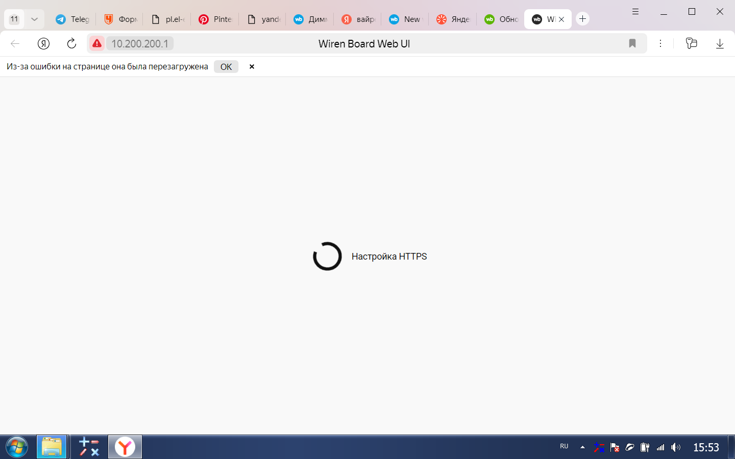

3 минуты наблюдаю вот это:
Спустя5 мин вошел. Возможность обновления появилась.
