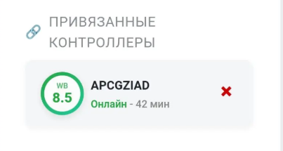

Проверьте на https://alice.wirenboard.com/ - контроллер есть?
“ограничений” со стороны Яндекса не наблюдаю, колонки работают, активна действующая подписка до 9 сентября. Как я уже сказал, статус “лампочек” в УДЯ меняется онлайн (при изменении в Wiren Board) - т.е.связь есть, но какая-то односторонняя.

Попробуйте (для проверки) отключить контроллер от сервиса и снова его подключить. Что-то подобное не воспроизводится.
  1. Отключил контроллер от Яндекса
  2. Привязал контроллер заново
  3. Отправил консольно контроллеру reboot, контроллер не загрузился
  4. Физически кнопкой (не горела и не мигала) выключил и включил контроллер
  5. Ситуация с УДЯ не изменилась - устройства Wiren Board “отвязаны” от аккаунта, но их статус в УДЯ отображается верно и онлайн. Обновление устройств в УДЯ завершается вышеуказанной ошибкой.

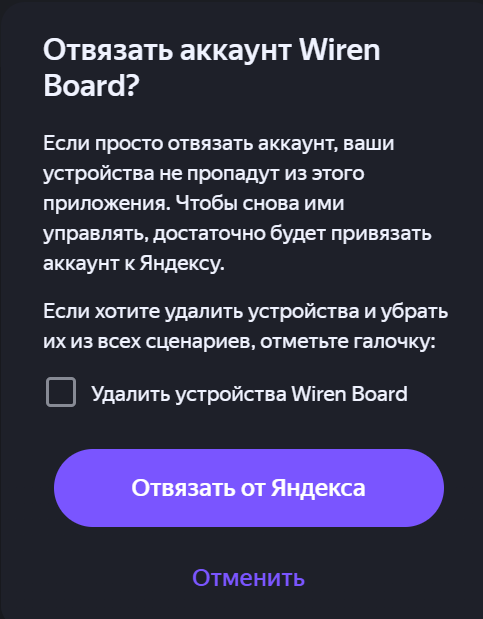

Коллеги написали что дело, скорее всего в истекшем токене Яндекс.
- когда мы отправляем алисе данные с контроллера (например датчик температуры изменил температуру) - мы подписываем нотификации нашим токеном создателя навыка Алисы
- но когда сервис отправляет данные в нашу сторону из алисы, то данные команды яндекс подписывает своим токеном который выдается на момент связки аккаунтов
Токен может измениться при изменении пароля в учетке Яндекс либо если было выбрано “выйти со всех устройств”.
Предлагаю удалить навык Wiren board из учетки и добавить его снова.
Имеется ввиду вот это?
Пароль в Яндексе не менялся и “выйти со всех устройств” также не выполнялось.
Да, это.
Так, ну пока у меня нет предположений - попробуйте как писал выше “отвязать” и добавить снова.
Это помогло, спасибо!
