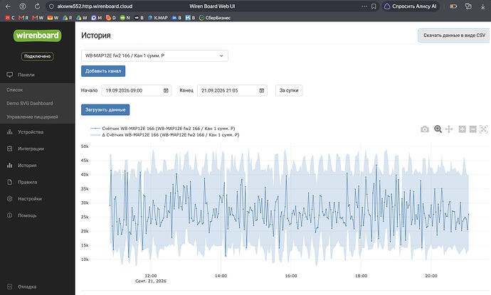

Подскажите пожалуйста с чем может быть связано то, что отсутствуют исторические данные по потреблению электрической энергии за предыдущие периоды, например я захожу в историю WB-MAP 12 fw2 166, кан 1 сумм P, и у меня данные только с 10:49 сегодняшнего дня, но нет истории позже.
Файл диагностики прикладываю, скрин также.

Это ожидаемое поведение – история затирается из-за лимита глубины хранения, который задан по умолчанию и оказался мал для вашей системы.
Данные пишет служба wb-mqtt-db. У неё есть два ограничения: «Максимальное количество записей на канал» (по умолчанию 10 000) и «Максимальное количество записей на группу» (по умолчанию 100 000). При превышении любого из них самые старые записи удаляются. По умолчанию все каналы всех устройств входят в одну группу all, то есть 100 000 записей делятся между ними всеми. Вы можете настроить необходимую глубину хранения.
Рекомендации по настройке описаны в документации: 11.1 Как работает история.
Если история нужна за месяцы или годы, встроенная база – не лучший инструмент для такого объёма. В этом случае имеет смысл настроить выгрузку во внешнее хранилище: Grafana.
