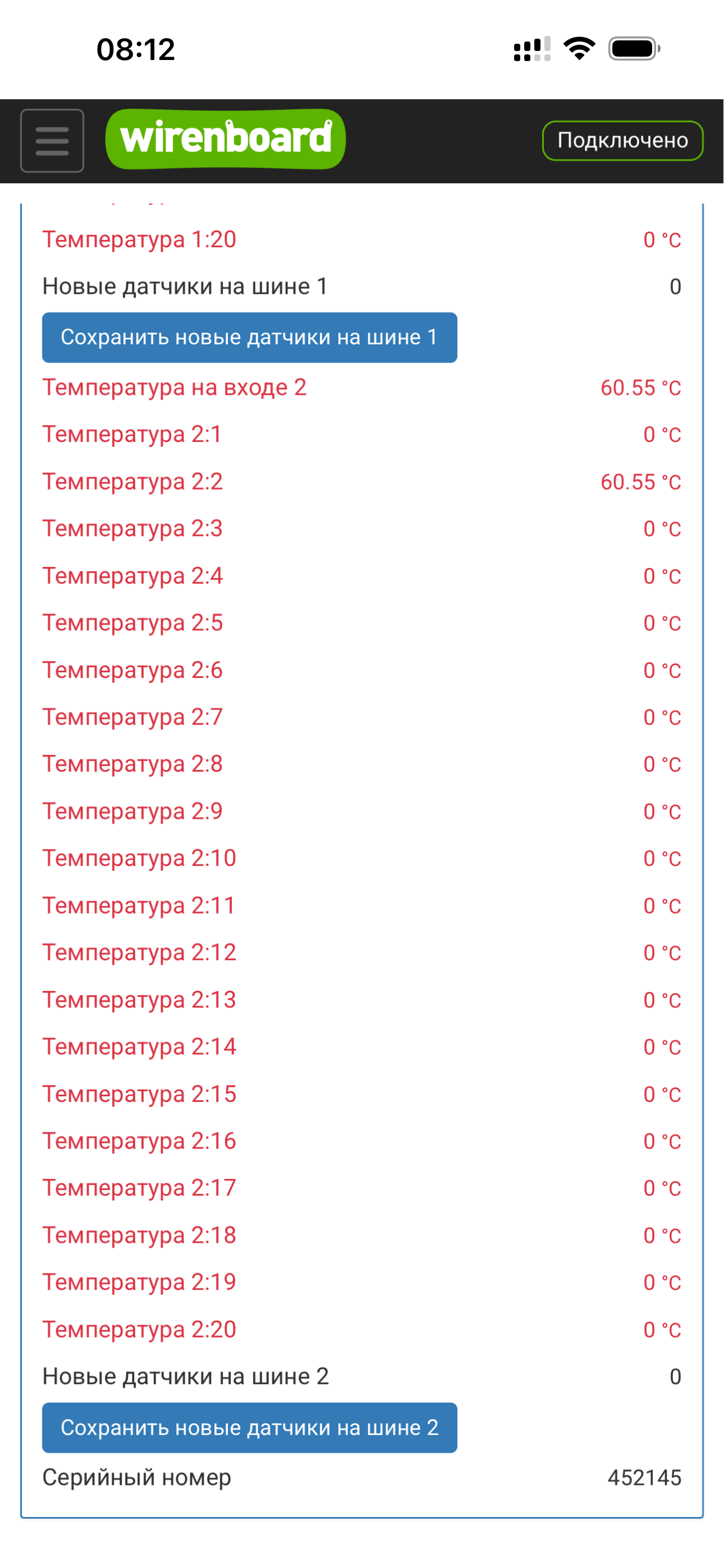

Не отображается история у датчика
На датчике 2.2 нет истории и он почему то красным отмечен .
Красным в веб-интерфейсе выделяются каналы, у которых драйвер выставил признак ошибки. Это значит, что контроллер сейчас не получает по ним достоверных данных. История для таких каналов может не записываться, поэтому начнём с причины ошибки по датчику 2:2.

Благодарю за архив. Модуль сообщает, что не может прочитать датчик.
Чтобы найти причину, сделайте, пожалуйста, следующее:
  1. Пришлите фото подключения датчика к модулю: какие провода на какие клеммы. Подключение по двум проводам (паразитное питание) и по трём (с отдельным питанием 5 В) работает по-разному, это нужно исключить в первую очередь. Шина 1-Wire - Wiren Board
  2. Проверьте затяжку клемм и целостность кабеля. Если есть запасной датчик DS18B20, подключите его вместо текущего. Это нужно, чтобы отличить неисправность датчика от проблемы с подключением.
  3. Включите диагностические каналы модуля. Для этого откройте «Настройки → Конфигурационные файлы → Настройка драйвера serial-устройств» и выберите модуль WB-M1W2. В группе «Диагностика» включите каналы «Датчик 2:2 подключен», «Последняя действ. температура 2:2», «Питание датчика на входе 2» и «Счетчик ошибок занятости на шине 2», затем сохраните. Через пару минут пришлите скриншот этих каналов на странице «Устройства». По ним будет видно, отвечает ли датчик вообще и какое питание определил модуль.
