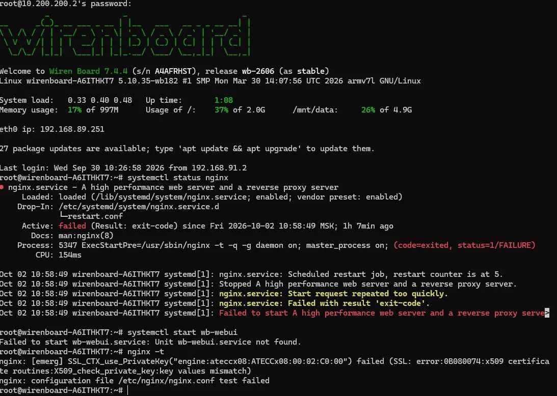

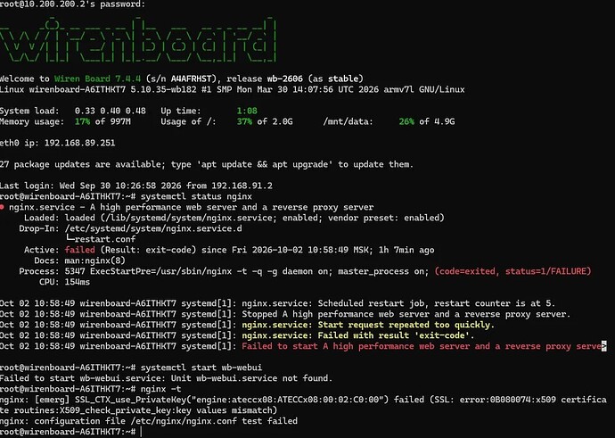

Проблема следующего характера: попытка выключить сервис “Алиса” привела к тому, что сервис выключается ровным счетом до момента перезагрузки контроллера. Перезагрузка - сервис работает и отключает веб-интерфейс.
Соответственно, отключив “Алису” - доступ к веб-интерфейсу есть.
Да, конечно.
(324,1 КБ)
Благодарю! Воспроизвожу на стенде.
Проблема воспроизвелась. Передал разработчикам багрепорт.
