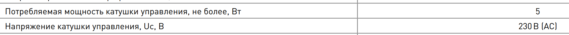

Да, можно. Исходя из документации на контактор, потребление катушки составляет около 5 Вт при 220 В:
