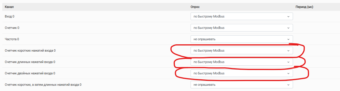

Для решения этой задачи надо выполнить следующие настройки модуля реле. У меня реле трехканальное, для 6канального должно быть аналогично.

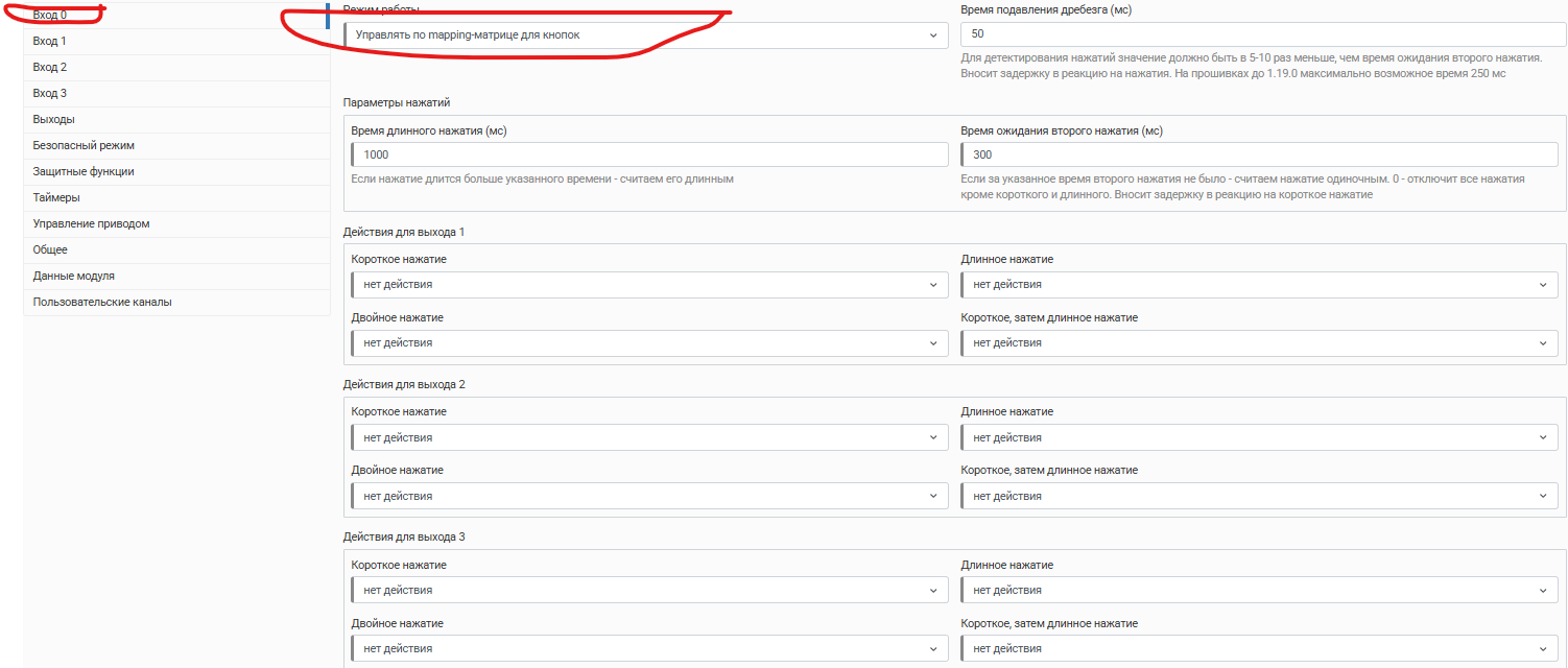

Вход для кнопки управления LEDом настраиваем следующим образом.

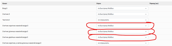

По умолчанию в конфигурации эти счетчики не опрашиваются.
Далее я завел два правила.
Первое срабатывает по изменению счетчика двойных нажатий и переключает состояние ленты - включено или выключено.
