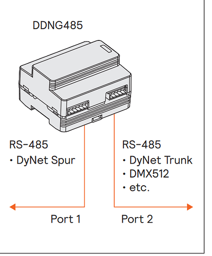

Доброго времени суток, пишу из Узбекистана мы занимается установкой умного освещения на продуктах Dynalite и так как у них есть устройство DDNG485 мы можем его интегрировать к Wirenboard?
Сами устройства dynalite общаются между собой по протоколу dynet
Документация по этому устройства довольно скудная.
Однако судя по
И в описании
а втором порту есть поддержка Modbus.
но нигде не указано - чем является этот шлюз - мастером или slave.
Ну и таблицы регистров тоже не нашел.
Если напишете как (с чем, с какими настройками) это устройство используете сейчас - смогу подсказать о возможности интеграции.
я пока не использовал это устройство, мы обычно пользовались только Ethernet gateway PDEG**,** Получается надо уточнить у производителя два момента первое узнать устройство работает как master или slave, второе достать карту регистров modbus
Да, верно. Не нашел в документации, к сожалению.
