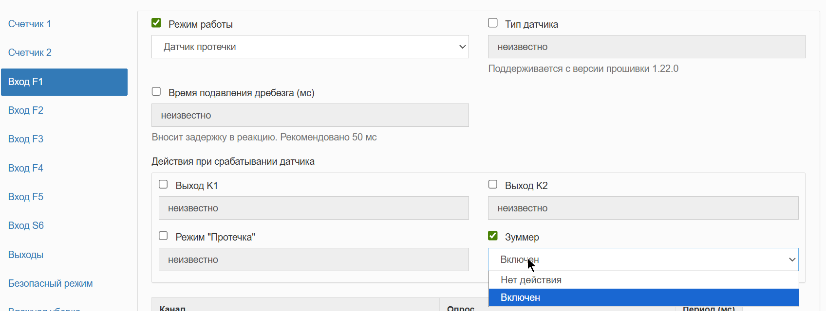

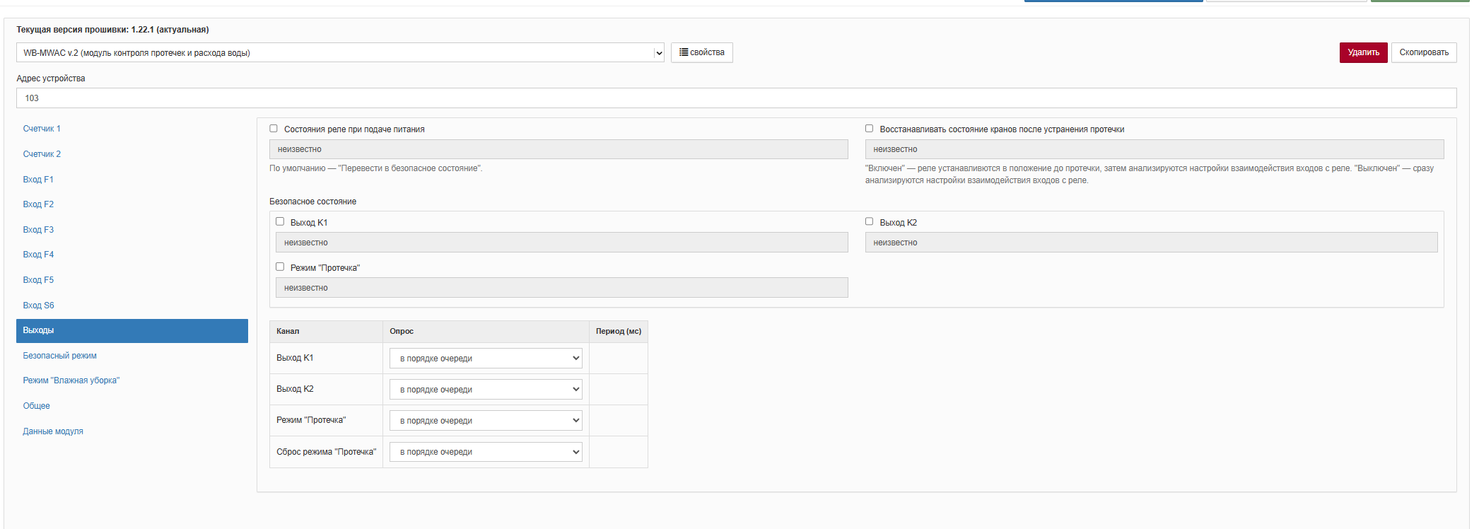

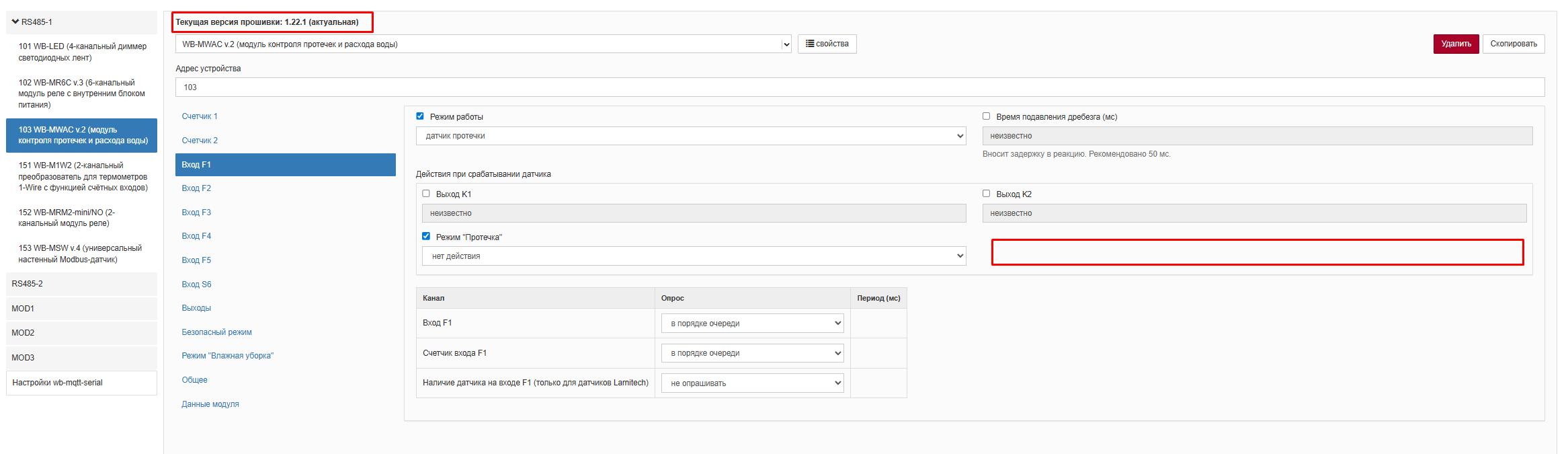

А в каком месте полностью звук отключается?
Вроде актуальная прошивка, но этого списка нет.

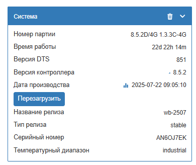

Какой у вас релиз контроллера?
Возможно нет нужного шаблона. Обновите пакеты : apt update && apt upgrade.
Спасибо, попробую.
