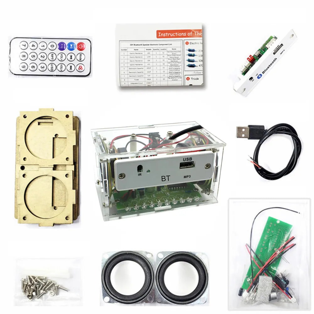

Вот есть такое устройство находится на известных маркет плейсах как “набор для сборки блютуз колонки”.
У него есть USB для флешки и ИК порт.
С помощью устройства ИК-управления WB-MIR v.3 можно пробовать управлять.
