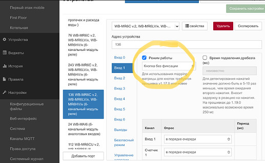

Добрый день! Так чего придумывать, в реле есть такой функционал, надо просто вход настроить как кнопку без фиксации
Вам верно подсказывают необходимо настроить режим работы “Кнопка без фиксации”.
Те этот режим будет применяться и при работе реле по правилу(любому в рамках нажатий кнопки) под управлением контроллера?
Если просто кнопка для автономной работы реле- это мне понятно
Выбрал этот режим, выбрал команду на управление выходом- “переключить”
Те нажатие кнопки просто инвертирует состояние реле
Те аналог импульсного реле

  cells: {
    On:  { type: "pushbutton", value: false },
    Off: { type: "pushbutton", value: false }
// --- единая функция, куда сводим все вызовы ---
function relayCommand(source) {
  switch (source) {
    case "on":
      dev["wb-mr3_2"]["K1"] = true;
      log("команда: ВКЛ (src: " + source + ")");
      break;
    case "off":
      dev["wb-mr3_2"]["K1"] = false;
      log("команда: ВЫКЛ (src: " + source + ")");
      break;
    default:
      log("неизвестная команда: " + source);
// --- обработчик виртуальной кнопки ON ---
defineRule("relay_control_on", {
  whenChanged: "relay_control/On",
  then: function (v) {
    if (v) relayCommand("on");
// --- обработчик виртуальной кнопки OFF ---
defineRule("relay_control_off", {
  whenChanged: "relay_control/Off",
    if (v) relayCommand("off");
// --- физическая кнопка: одинарное нажатие = ВКЛ ---
defineRule("button_single_press_sw", {
  whenChanged: "wb-mr3_2/Input 1 Single Press Counter",
// --- физическая кнопка: двойное нажатие = ВЫКЛ ---
defineRule("button_double_press_sw", {
  whenChanged: "wb-mr3_2/Input 1 Double Press Counter",
Я хотел бы написать правила при котором
  • ВКЛ при однократном нажатии
И при следующем однократном нажатии этой же кнопки реле отключалось
т.е не
-(тут ВЫКЛ при двойном)
А пытаюсь ВКЛ и потом ВЫКЛ при одинарном
Те
  • включилось
При последующем
выключилось
спасибо вам за варианты- в любом случае буду разбираться как они написаны по стилю
