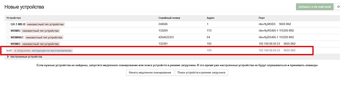

Все-таки одно устройство за шлюзом MIO-E v2 не обновилось, ушло в режим загрузчика (7 из 8 WB-LED обновились нормально)
Обычно есть кнопочка восстановить, но тут ее нет, и инструкция по ссылке ведет на пункт, который не работает с устройством за MIO-E. Как мне теперь восстановить устройство за шлюзом?

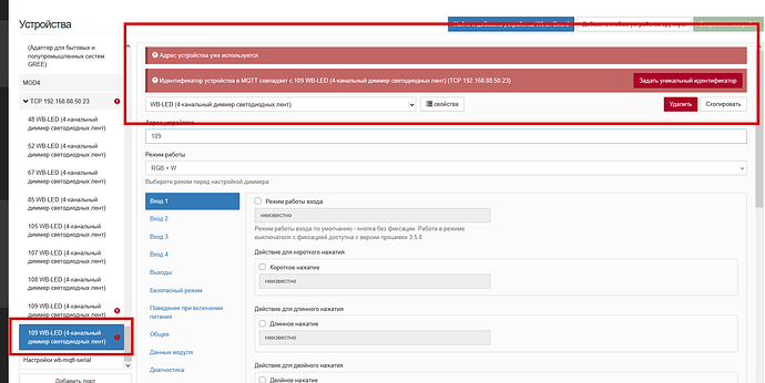

Добавьте данное устройство вручную в настройках serial, указав его адрес.
Затем запустите поиск ус-в в режиме загрузчика, выберите нужной из найденных и нажмите кнопку “Настроить как текущее”.
Устройство уже есть в списке, при попытке добавить оно ругается на дубликат
Все, получилось, в текущем устройстве нажал найти и там уже “Настроить как текущее”.
