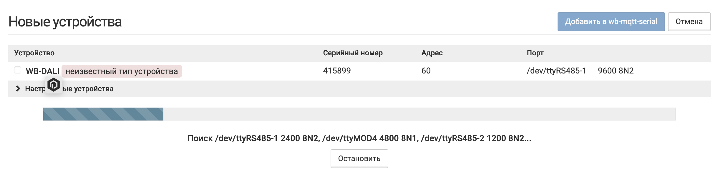

Добрый день. Подключаю модуль wb-dali. При попытке найти устройства WB контроллер его опознает, но пишет неизвестное устройство и установить не может. Вручную в списках не вижу. Обновил контроллер wb 7.4.3, последняя прошивка. Нужно ли устанавливать шаблон вручную?
Шаблон устанавливать вручную не требуется.
Выполните обновление системы и перезагрузите контроллер. После этого устройство должно начать распознаваться при поиске.
устройство не добавить, хотя оно распозналось. система обновлена
На тестинг?
На stable.
Требуется тестинг релиз.
Всё заработало, спасибо!
