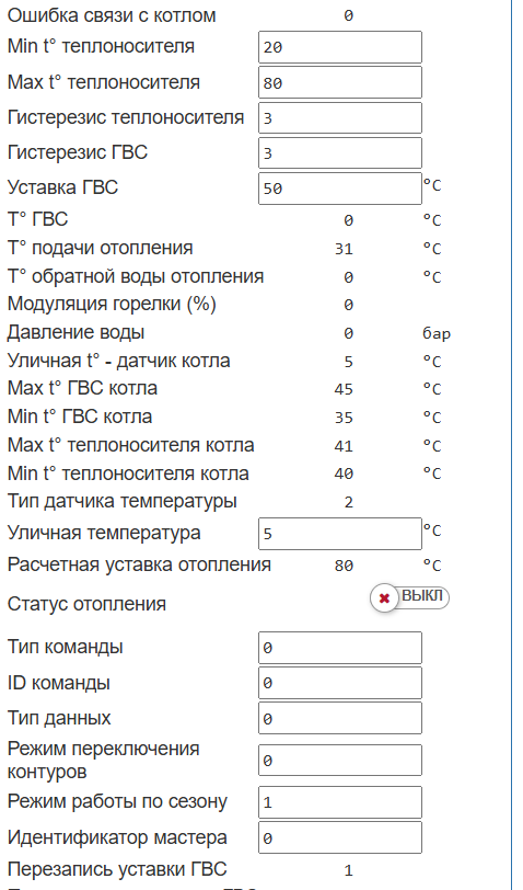

Opentherm периодически обновляют, появляются новые параметры, которыми можно управлять.
Подскажите пожалуйста, как можно новые поля прокидывать в HA (сейчас прокидываются как сенсоры).
На текущий момент попробовал добавить 2 из них в файл “/mnt/data/etc/wb-rules/wb-engine.devices.conf”
"wbe2-i-opentherm": {
"controls": {
"^Burner Modulation Level": {
"type": "percent"
"^Hot Water Setpoint": {
"type": "range"
"^Room Temperature Setpoint": {
"type": "range"
"^CH Min Value": {
"type": "range"
"^CH Max Value": {
"type": "range"
Результата к сожалению не получил(
