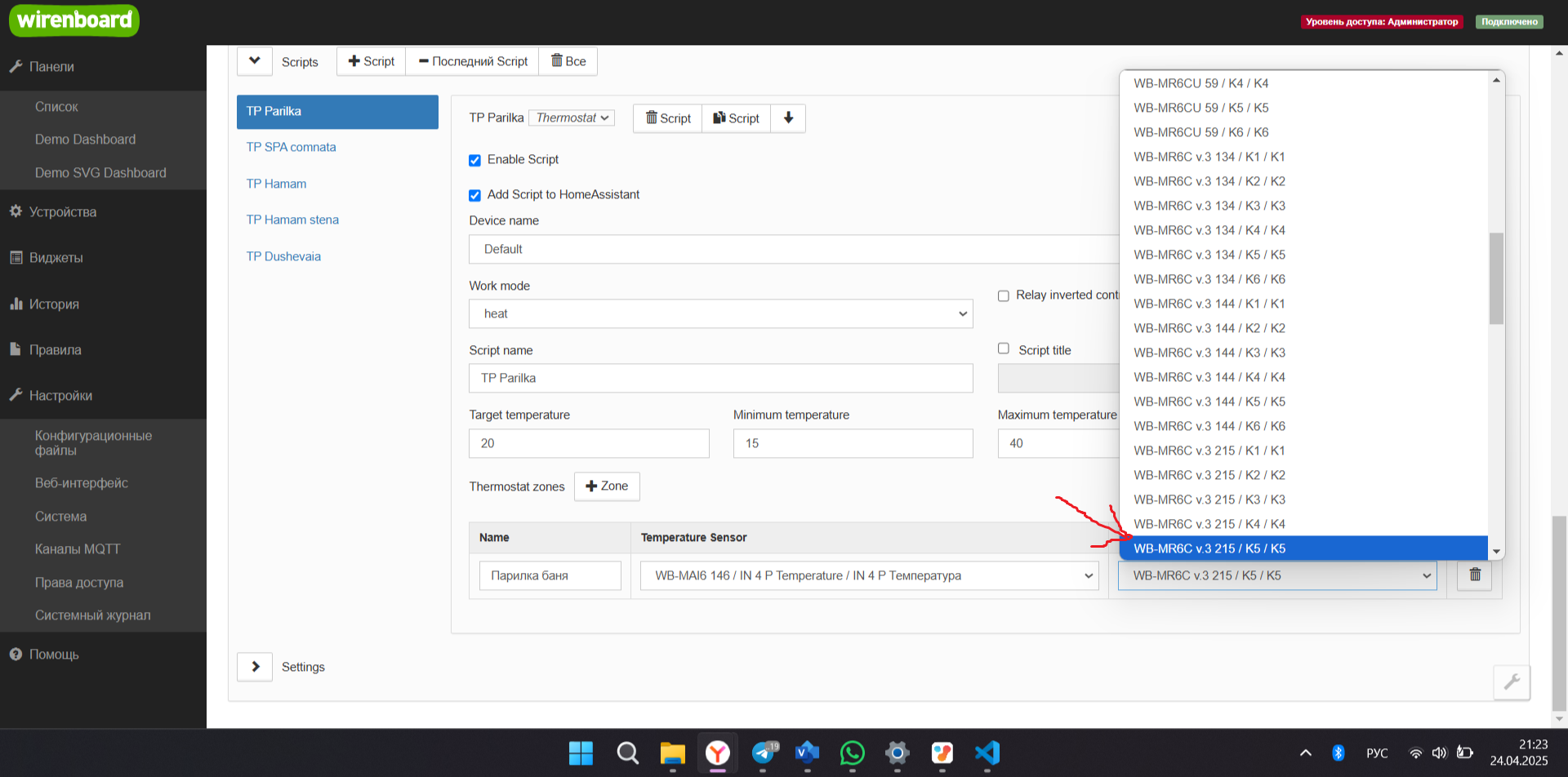

Здравствуйте, подскажите как исправить, как будто топики в выборе реле не совсем правильно отображаются. Дублируется название выхода (допустим K5 / K5)
Так задумано, это название канала и название заданное вручную, которое по умолчанию равно названию канала.
спасибо, думал у меня что то криво установилось.

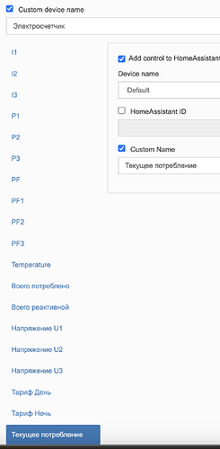

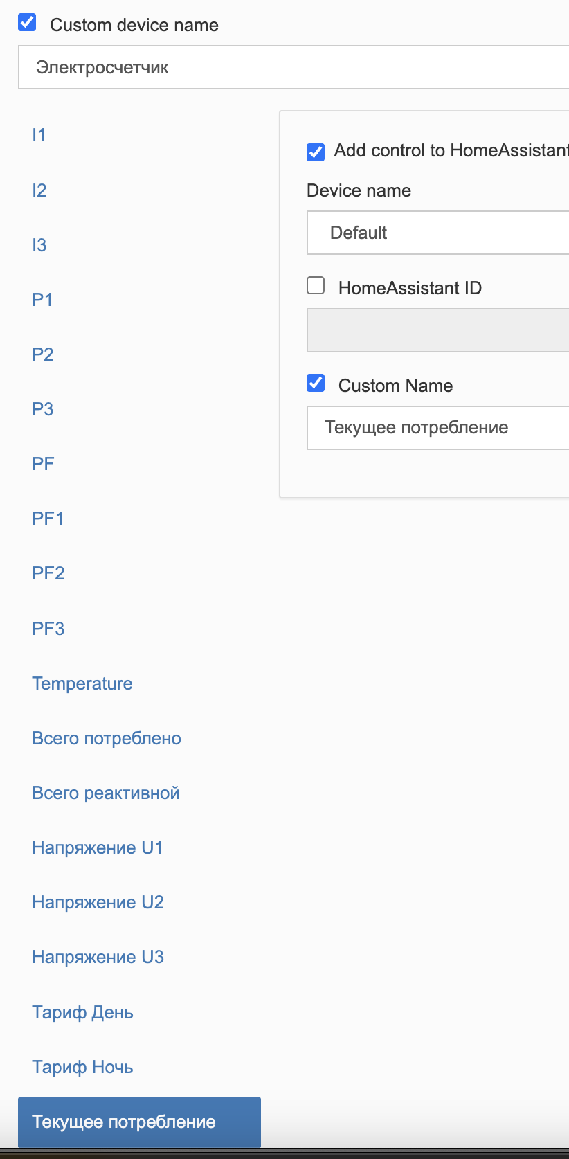

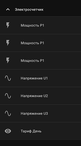

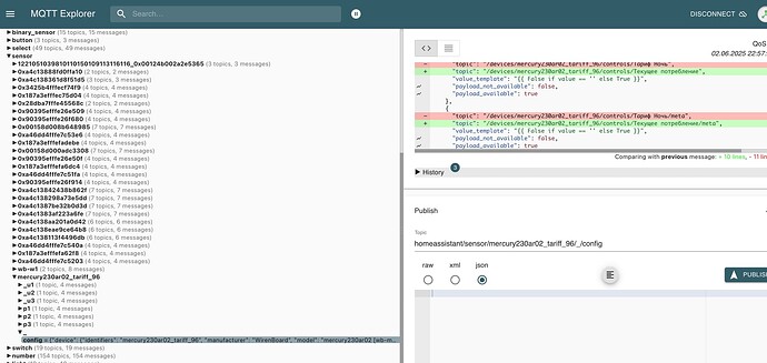

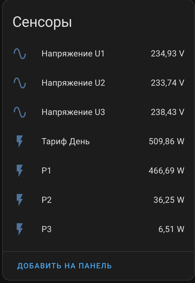

есть электросчетчик Меркурий с кучей параметров по RS-485 подключен.

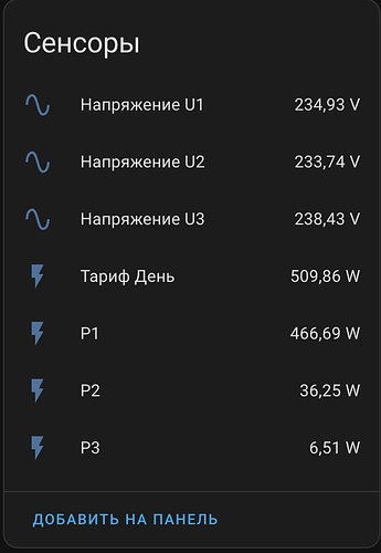

выделил для передачи в ХА десять параметров. прилетело только 7

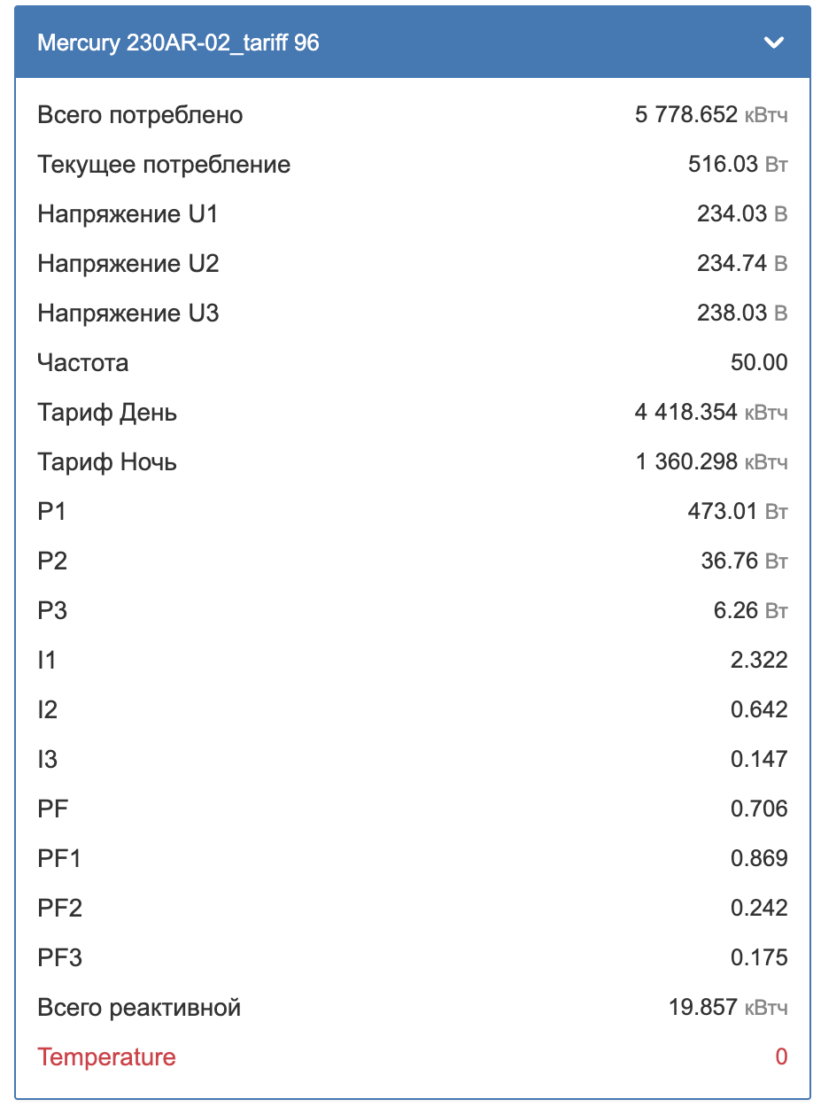

счетчик отдает так

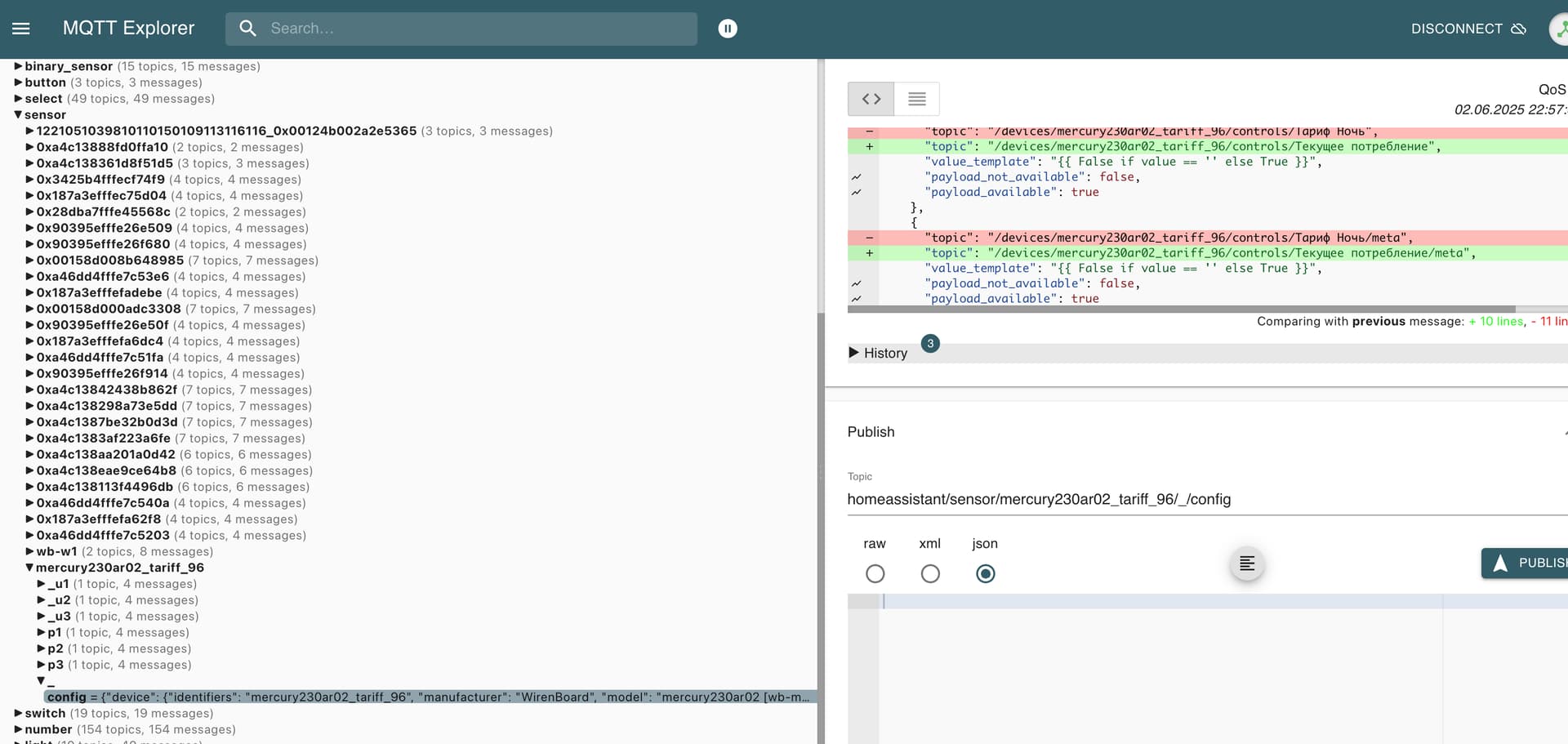

дебагерство через MQTTэксплорер привело к интересному
Попробуйте избавиться от русских букв в названии топиков, изза этого они видимо превращаются в “_” и накладываются друг на друга.
