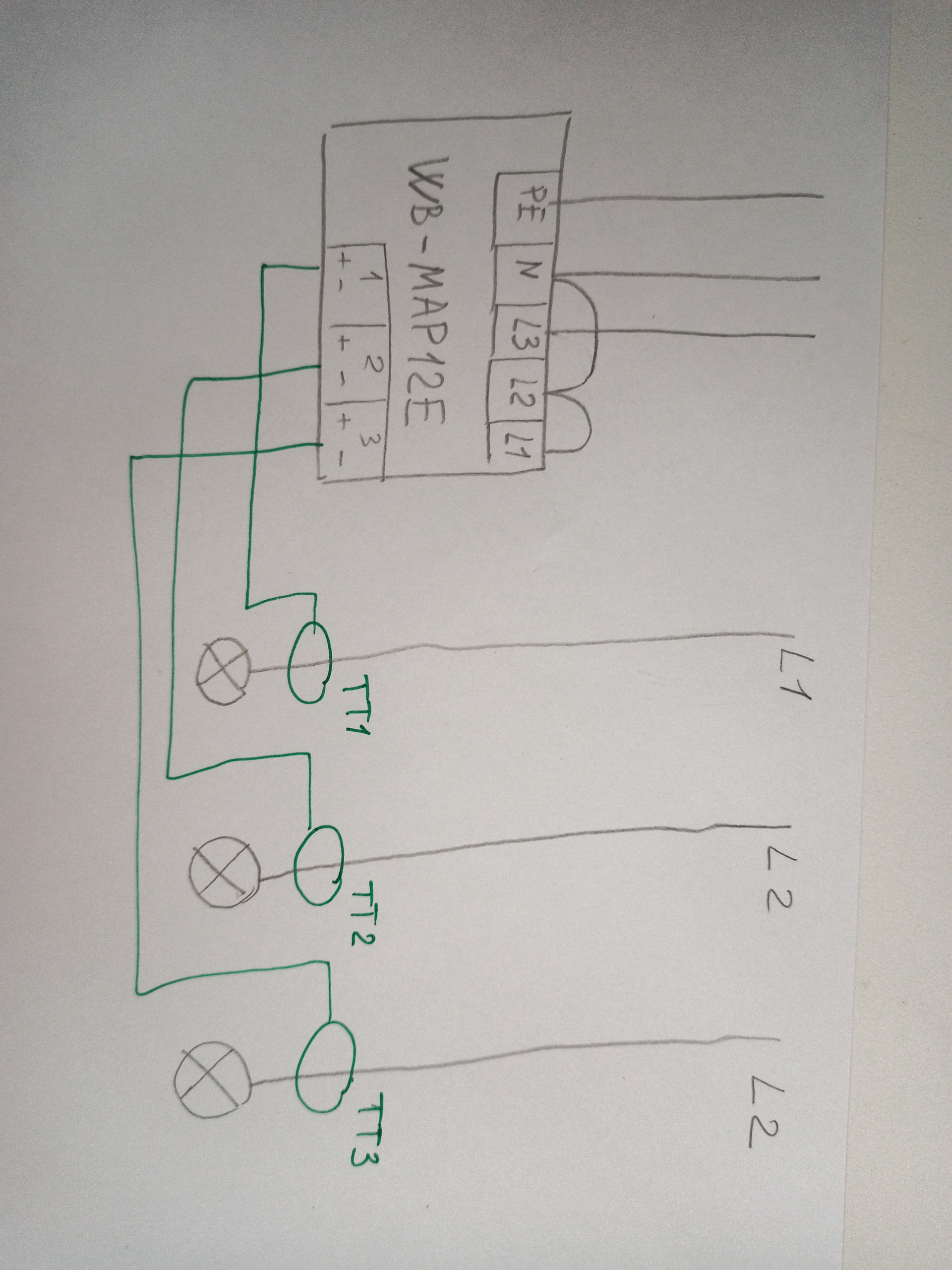

Ситуация такая: физически имеется возможность подключить цепь измерения напряжения WB-MAP12E только по одной фазе, но требуется измерять электропотребление потребителей, подключенных от разных фаз. Примерную схему подключения прилагаю. Будет ли счетчик корректно измерять, если при его настройке применить маппинг фаз?
Нет, маппинг позволяет назначить токовому каналу фазу напряжения.
Если фактически фаза другая - то результаты измерения мощностей - будет некорректны, совсем.
То есть мощность будет измеряться (ошибочно) реактивная вместо активной и наоборот.

Большое спасибо за ответ. Данное устройство планируем использовать впервые. И, к сожалению, в несколько нестандартных условиях. Правильно ли я Вас понял, что при маппинге переназначается фазность сразу всех одноимённых токовых измерительных входов? В качестве примера: все 4 токовых входа фаза “а” устройства WB-MAP12E переназначаются на фазу “в”, а те входы которые были фазой " В" автоматически становятся фазой “а”. Работает ли маппинг фаз только в рамках одного измерительного канала?

Нет, именно для каждого из токовых каналов назначается любая из трех фаз наприяжения.
Нет. Настройка - индивидуальная, для каждого канала (фазы в канале.
То есть каналы 1-4, например можно назначить на одну фагу, каналы 5,6 - на другую а 7-12 на третью.
