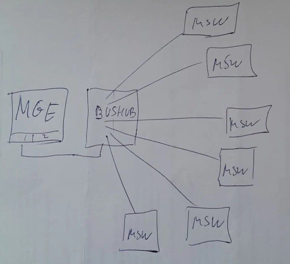

На дальнем конце всё также - MGEv3 - WB-BUSHUB- 6*MSWv4

До всех 2-4 метра.
Нарисуйте, пожалуйста, звезду дальнего участка. Не нашел этой информации в нашей теме.
У меня была одна гипотеза, но логи показывают, что 28ой девайс опрашивается вторым, не первым и не последним… Еще раз благодарю за проделанную работу. Мне необходимо время на раздумия, что надо еще проверить…
