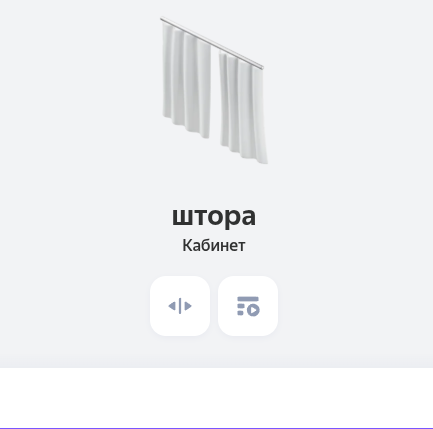

Контроллер WB8 (0.10.0+wb100), интеграция с Яндекс.Алисой через wb-mqtt-alice. Завёл штору как devices.types.openable.curtain с умениями:
  • on_off → mqtt-топик привода (switch-ячейка);
  • range (instance open, 0–100%) → отдельная ячейка позиции.
Проблема — открытие голосом не отдаётся навыком:
  • «Алиса, закрой штору» → работает, команда доходит до борта, штора закрывается.
  • «Алиса, открой штору» → Алиса отвечает «устройство этого не умеет». До борта команда НЕ доходит.
  • «Алиса, открой штору на 100 процентов» (через range) → работает, штора открывается.
То есть через on_off навык отдаёт только направление «выключить/закрыть», а «включить/открыть» (on_off=true) для openable не формируется — Яндекс считает, что устройства нет такого умения.

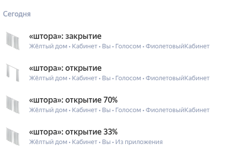

Не воспроизводится.
Как видно и открытие и закрытие работают:
Покажите список голосовых команд настроенных в ЯУД.
