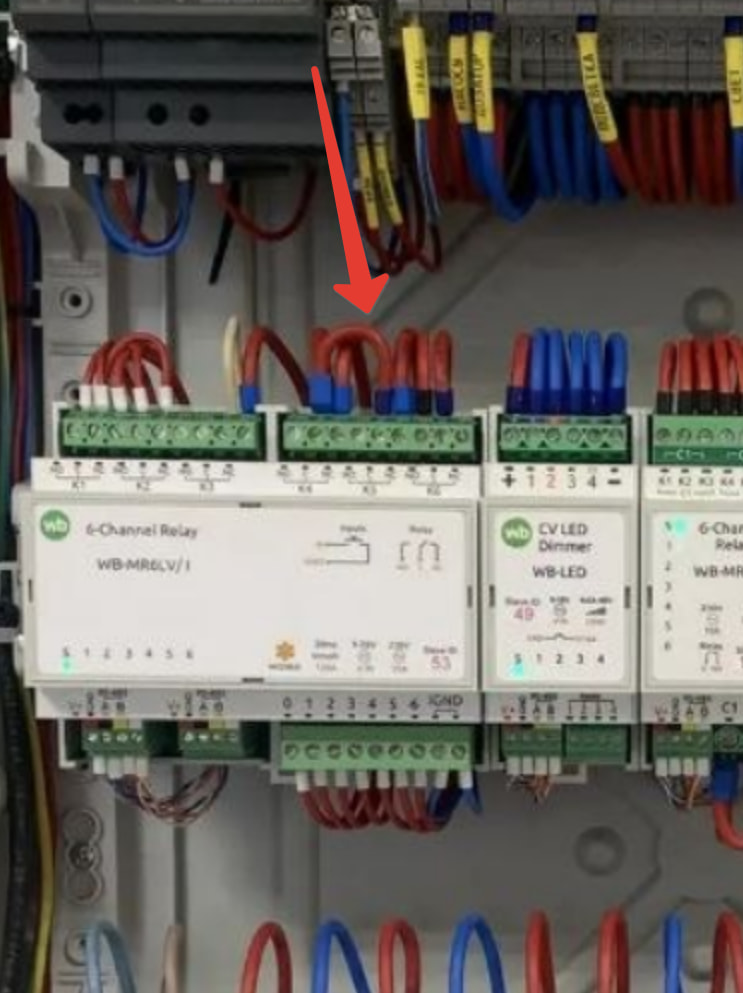

На реле WB-MR6LV канал 5 на выход NC подключен насос.
При каждом обновлении конфигурации, загрузке, подаче питания происходит перевод реле в состояние NC, соответственно происходит включение насоса. Пытаясь это исключить в настройках выхода выбрал что при переходе в безопасный режим нужно “включить” (NO) реле. Но это не помогло.
При этом есть выход 4 на который так же подключен насос и такой проблемы нет.
Что нужно сделать чтобы реле не переходило самостоятельно в режим NC?

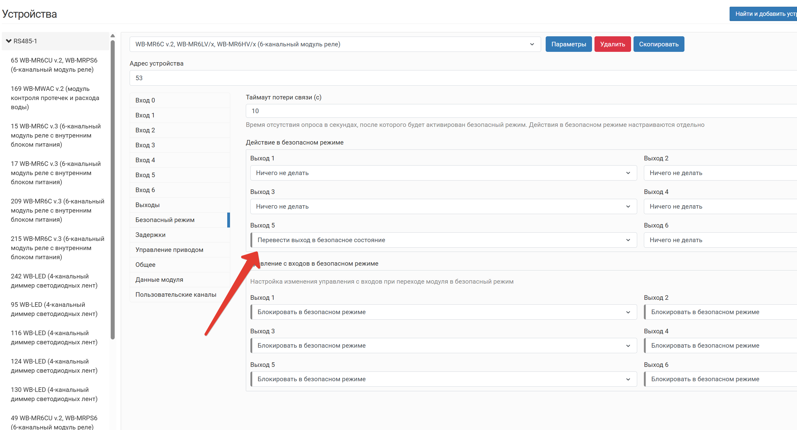

Настройте таким образом, чтобы вход оставался в нужном вам положении. Убедитесь, что в модуле актуальная версия прошивки и нужный регистр действительно записался (Карта регистров модулей реле — Wiren Board).
Если результат не соответствует ожидаемому поведению, то исключите сторонние факторы (например правила на в контроллере). Постарайтесь отключить всё лишнее, и определить минимальную конфигурацию оборудования и ПО, при которой ошибка воспроизводится.
И проверьте схему подключения насоса, возможно перепутали выход.

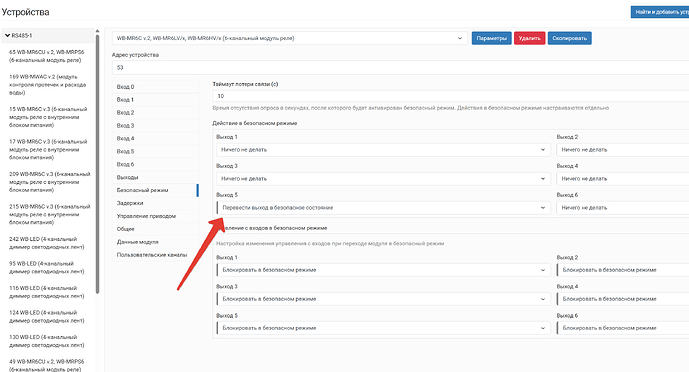

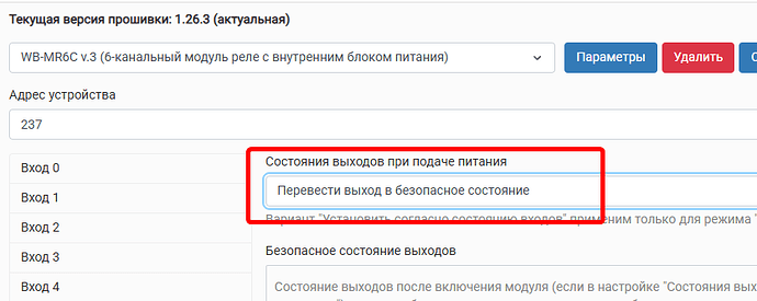

Здравствуйте, если правильно понял, нужно в “Состояния выходов при подаче питания” выбрать “Перевести выход в безопасное состояние”
да, так тоже пробовал.
не помогло.
меняю любой параметр, нажимаю "“сохранить” и получаю изменение состояния выхода 5 на “выкл”, что в моем случае с подключением нагрузки на NC включает нагрузку.

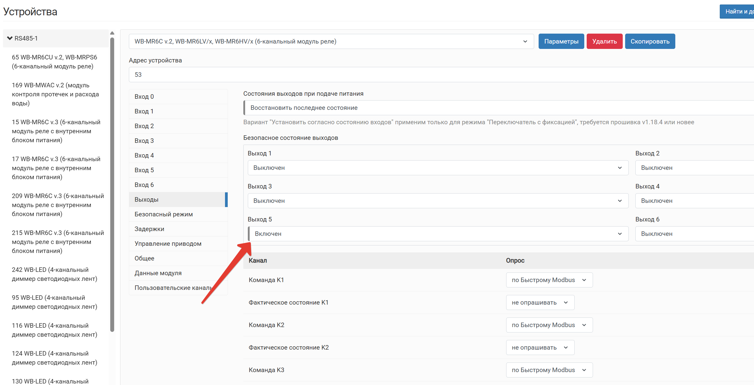

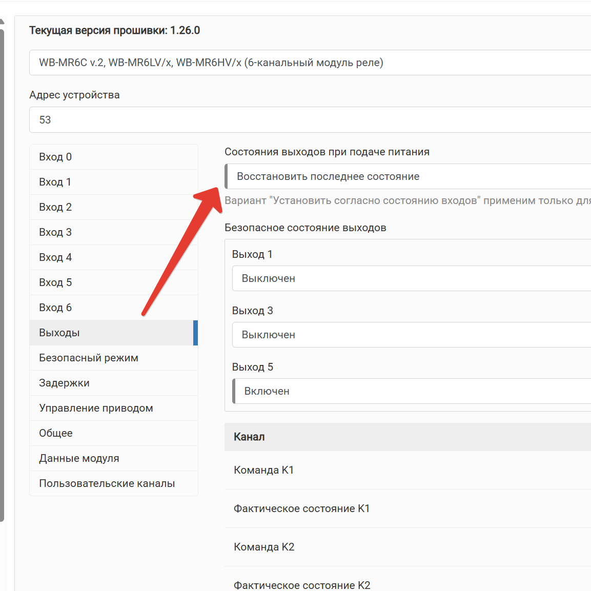

  1. Канал включён (питание на нагрузку не идет, ведь она на NC)
  2. При подаче питания модуль должен перевести Канал в «безопасное состояние»
  3. Безопасным для 5-го канала является включённое состояние
(478,2 КБ)
В вашем выводе и в конфиге все соответствует. При таких настройках и при подаче питания модуль должен включить реле 5.

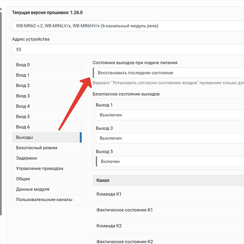

После нескольких попыток настройка “состояние выходов при подаче питания” - “восстановить последнее состояние” применилась.
Теперь при инициализации происходит отключение канала, через 5 секунд включение. Это не круто для насоса, придётся ехать переключать его на на клемму NO

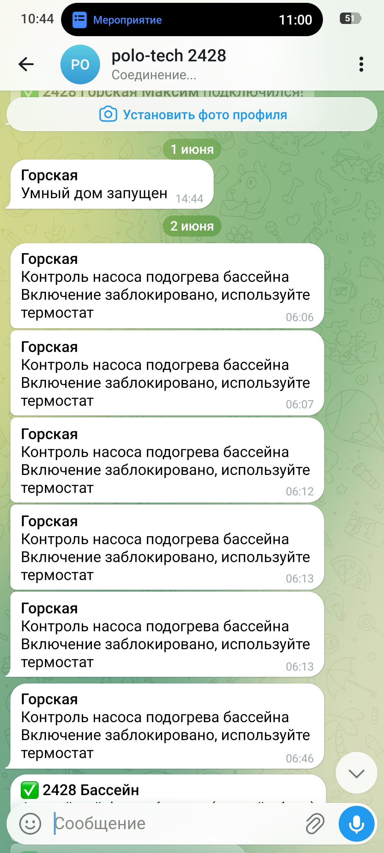

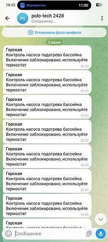

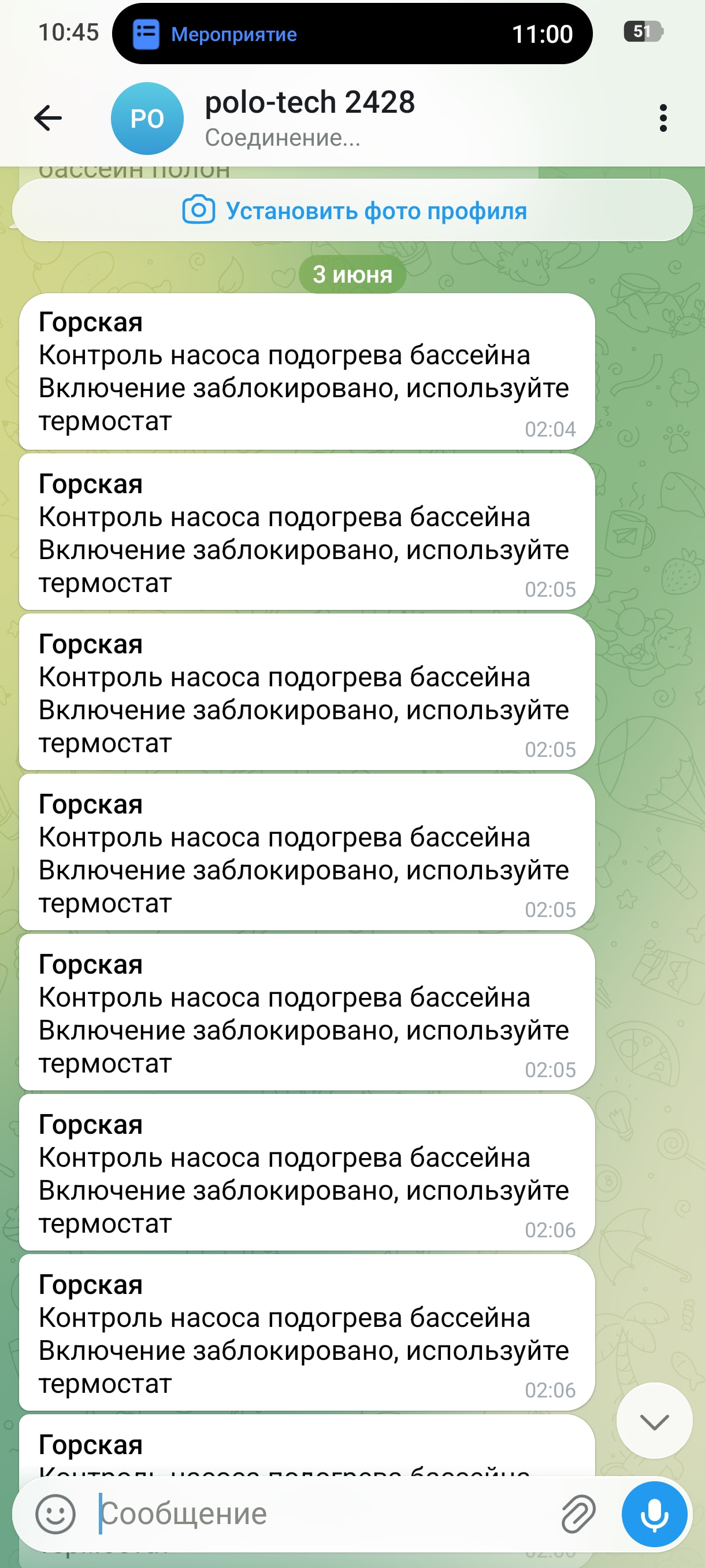

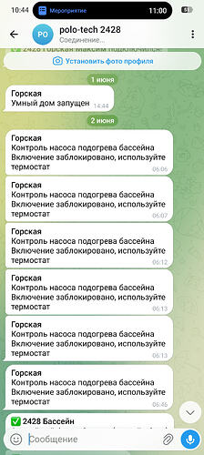

Дмитрий, ничего из этого не включено при этом в случайное время происходит попытка выключения канала. Во вторник это было 6 раз, в среду уже всю ночь.
Помогите найти причину такого поведения одного канала на одном из реле. Остальные ведут себя прилично.
