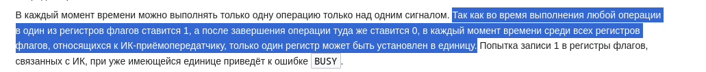

Мне кажется вы не внимательно читали документацию:
При установленном coil относящемся к управлению IR командами нельзя установить другойй. То есть все как и ожидается.
Нет, это я понимаю. В этом и проблема. У меня один ползунок стоит в состоянии 1. Все остальные в 0
Когда я пытаюсь через командную строку записать, прочитать, воспроизвести сигнал - он также пишет, что занят. Я же выше все писал…
У меня и суть изначально была, что сигнал не записывается, а потом и вовсе ИК поплыл, если можно так выразится
Установите все-все coil устройства в “0” или перезапустите сам датчик.
Потому что поднят какой-то другой. В единице может быть только один.
