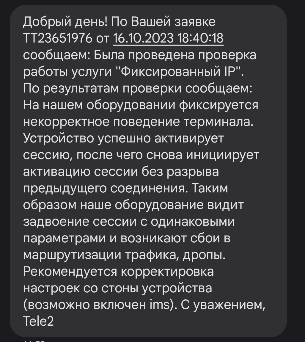

Ответ оператора
Пожалуй, тут надо проверить, выполните на модеме
AT*IMSCFG=SWITCH,OFF
AT+DIALMODE=1
И проверьте что выводит
AT+CGDCONT?
