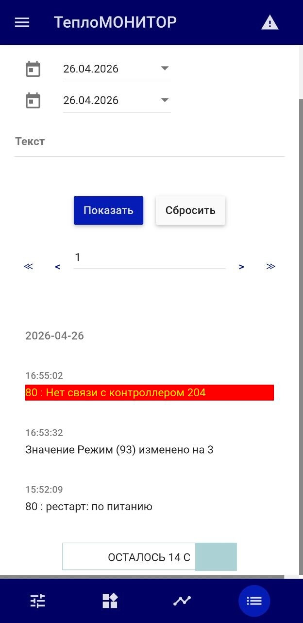

Здравствуйте. Приобрёл новый WBE2-I-CAN-ISO v.2 в контроллер 8.5 для работы со SmartWeb.
Получаю периодические (раз в 5 минут) отвалы SmartWeb от Wirenboard.

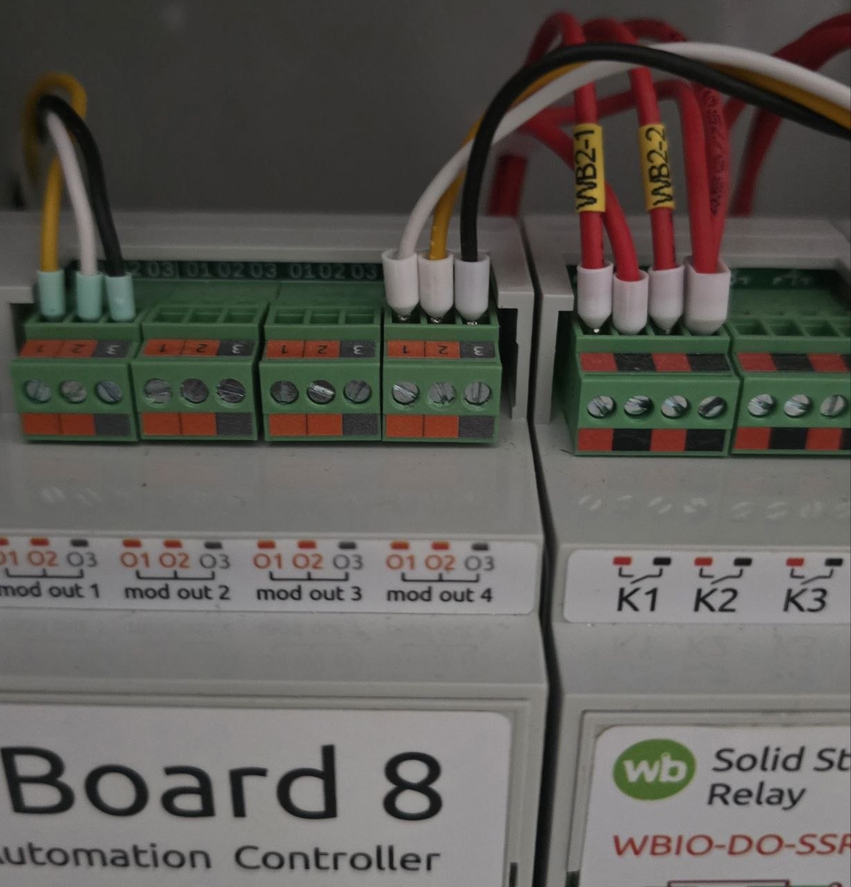

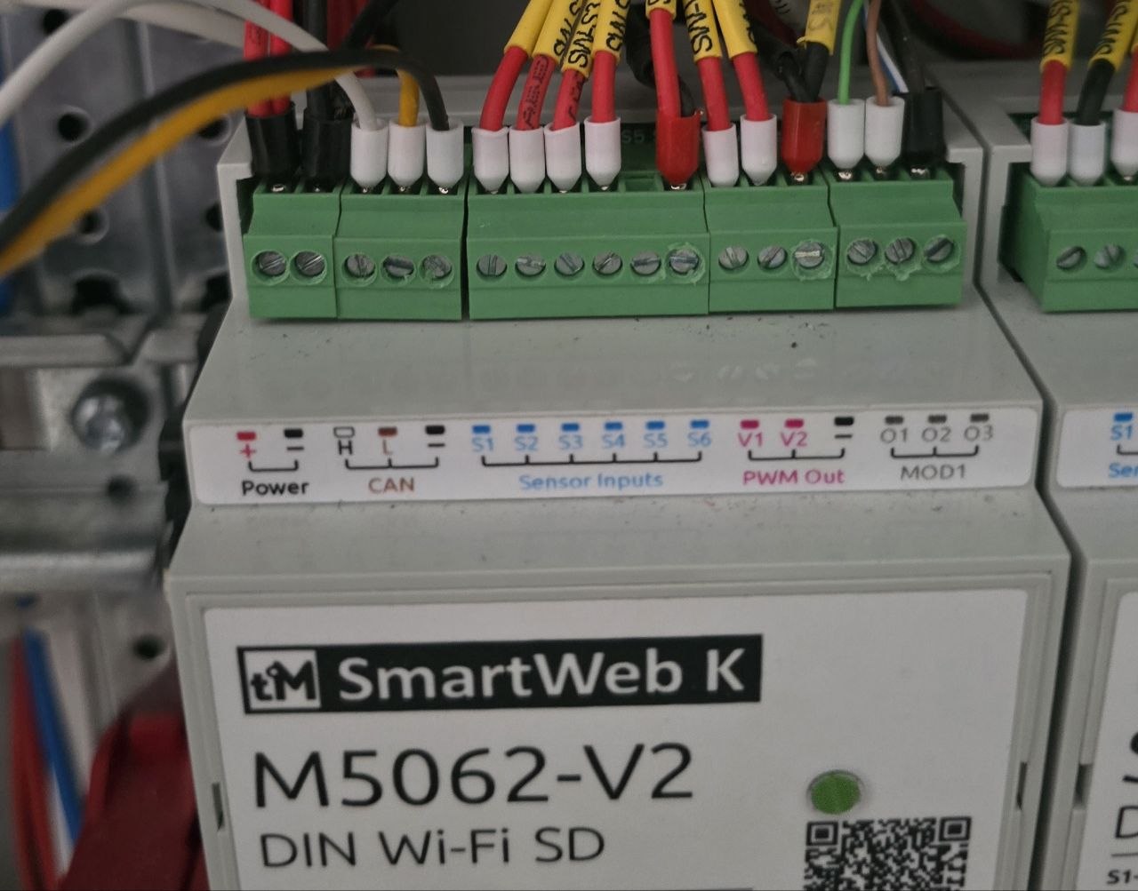

Физика: Контроллер SmartWeb подключен Wb-Cable на расстоянии 0,5м в соответствии с инструкцией. Скорость выставлена 20000.
Терминирующий резистор пробовали и включать и выключать. Не помогает. Диаг архив и логи прилагаю

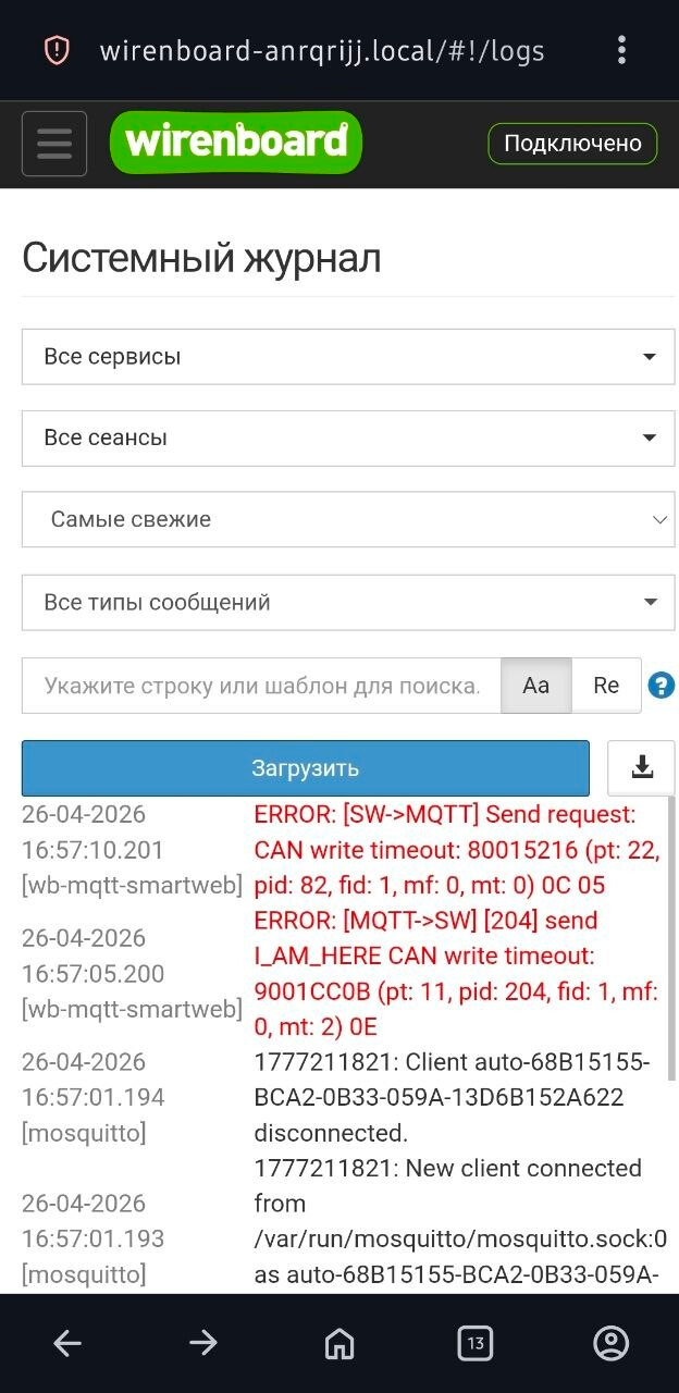

30-04-2026 11:07:32.607 [wb-mqtt-smartweb]
ERROR: [MQTT->SW] [204] send I_AM_HERE CAN write timeout: 9001CC0B (pt: 11, pid: 204, fid: 1, mf: 0, mt: 2) 0E
30-04-2026 11:07:27.607 [wb-mqtt-smartweb]
ERROR: [SW->MQTT] Send request: CAN write timeout: 80015A16 (pt: 22, pid: 90, fid: 1, mf: 0, mt: 0) 01 02 05
30-04-2026 11:07:22.606 [wb-mqtt-smartweb]
30-04-2026 11:07:17.606 [wb-mqtt-smartweb]
ERROR: [SW->MQTT] Send request: CAN write timeout: 80015A16 (pt: 22, pid: 90, fid: 1, mf: 0, mt: 0) 01 02 04
30-04-2026 11:07:12.606 [wb-mqtt-smartweb]
30-04-2026 11:07:07.605 [wb-mqtt-smartweb]
ERROR: [SW->MQTT] Send request: CAN write timeout: 80015A16 (pt: 22, pid: 90, fid: 1, mf: 0, mt: 0) 01 02 03
30-04-2026 11:07:02.604 [wb-mqtt-smartweb]
ERROR: [SW->MQTT] Send request: CAN write timeout: 80015A16 (pt: 22, pid: 90, fid: 1, mf: 0, mt: 0) 01 02 02

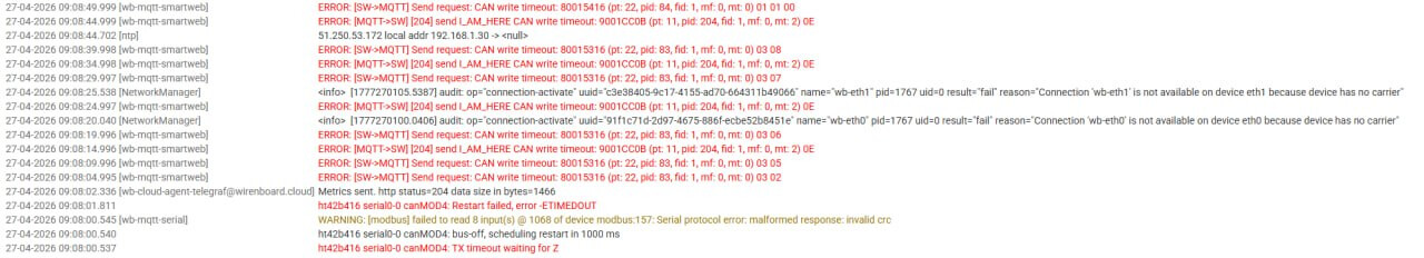

30-04-2026 11:06:59.403
ht42b416 serial0-0 canMOD4: Restart failed, error -ETIMEDOUT
30-04-2026 11:06:58.131
ht42b416 serial0-0 canMOD4: bus-off, scheduling restart in 1000 ms
30-04-2026 11:06:58.128
ht42b416 serial0-0 canMOD4: TX timeout waiting for Z
После этого вижу последнее сообщение
canMOD4 0015550B [8] 00 00 00 00 00 00 00 00

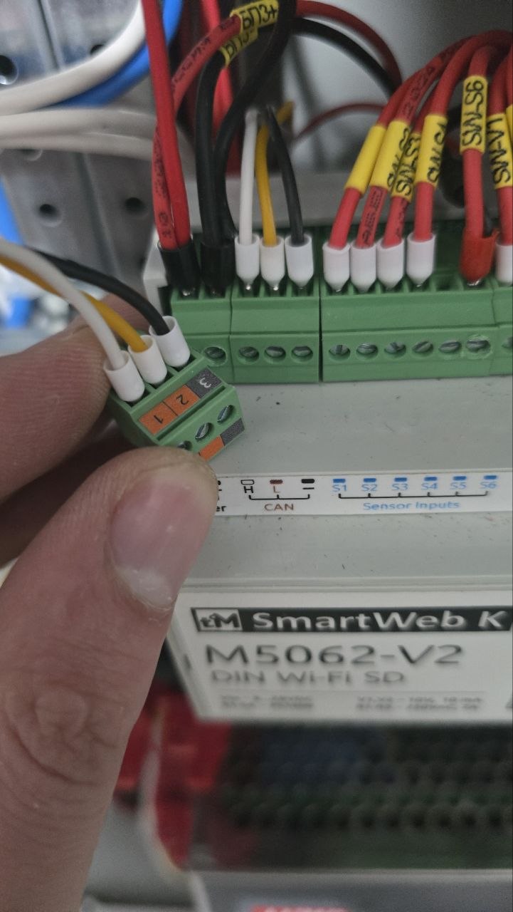

Кабель хороший. обжат в НШВИ. длина пол метра. подключены H, L, GND.

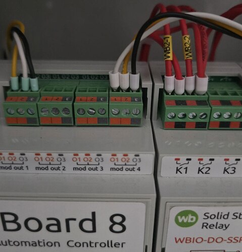

Куда Gnd подключен?
нет. не останавливаю.
BrainRoot:
Куда Gnd подключен?
Со стороны WB - MOD OUT4 - O3
Со стороны SW - “-”

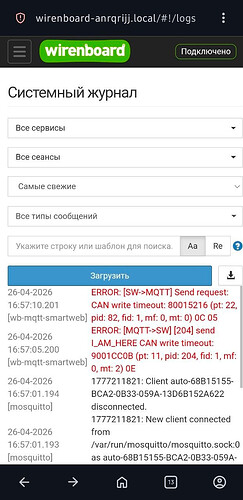

и сейчас тоже вижу что только сыпятся ошибки плана
05-05-2026 11:02:15.179 [wb-mqtt-smartweb]
05-05-2026 11:02:05.178 [wb-mqtt-smartweb]
При этом не той самой: TX Timeout. Waiting for Z, которая останавливала процесс обмена пока не наблюдаю.
При этом сейчас данные по датчикам с sw в wb не обновляются
Перезагружаем конторллер. Наблюдаем ошибки с 11:08 по 11:14. в том числе XT Timeout. Waiting for Z.
Лог после перезагрузки прикладываю ссылкой
Судя по логу все же шина падает.

Обратно шина не поднимается. после ошибки TX Timeout. Waiting for Z - просто сыпется куча ошибок типа ERROR: [MQTT->SW] [204] send I_AM_HERE CAN write timeout: 9001CC0B (pt: 11, pid: 204, fid: 1, mf: 0, mt: 2) 0E
Так, вот уже похоже на причину. Как тут например описано. То есть если эмулировать разрыв связи - то поведение полностью соответствует?
когда после TX Timeout. Waiting for Z пробую команду:
ifconfig canMOD4 down && ip link set canMOD4 up type can bitrate 20000
ничего не получаю в ответ, но вижу событие в логах:
08-05-2026 10:36:02.443 [wb-mqtt-smartweb]
ERROR: [CAN] read() failed Network is down
