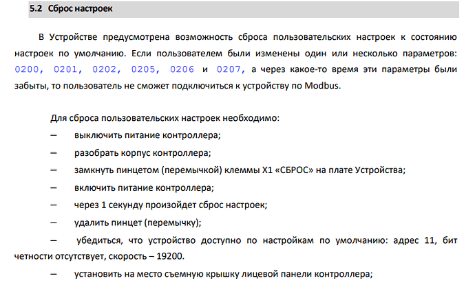

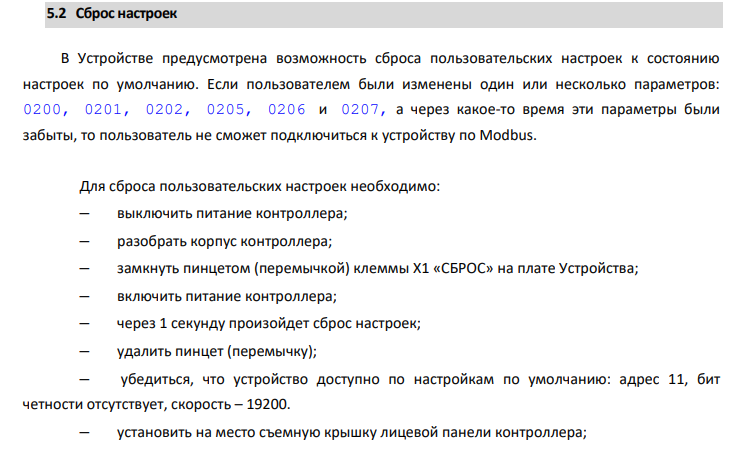

Описано в документации производителя

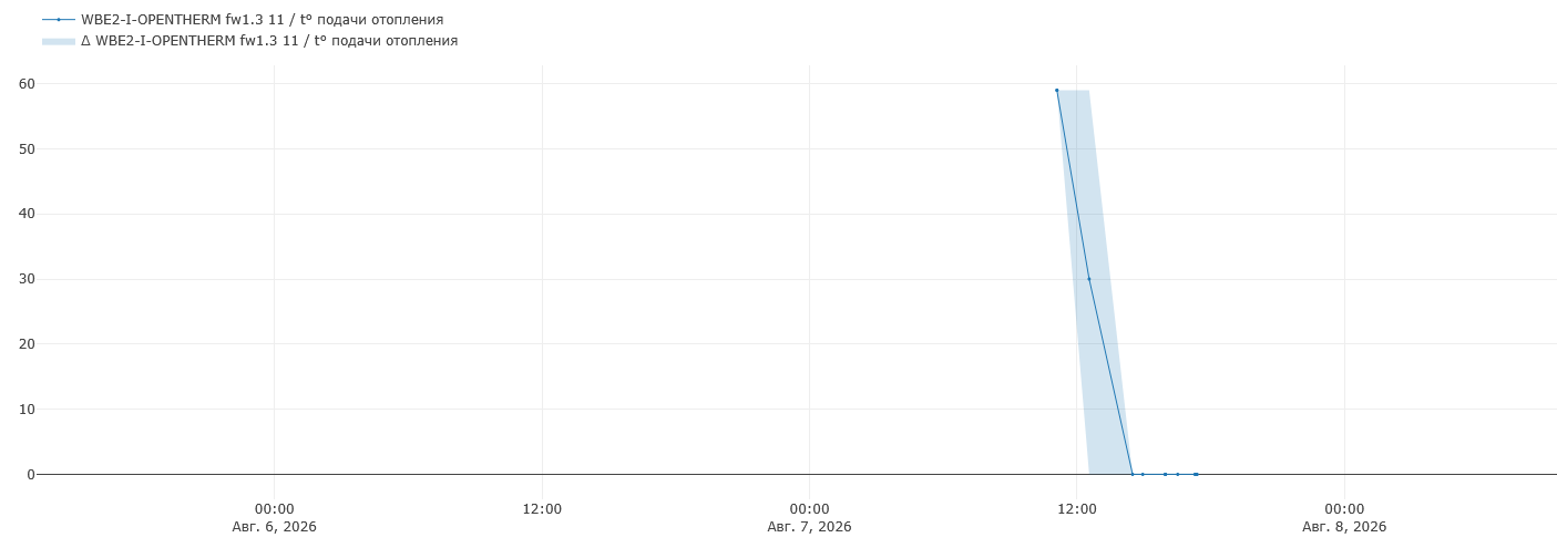

Доброго вечера. Пришлите скриншот графиков по коду ошибки и температуре теплоносителя, за неделю или больше.
В том-то и дело что ничего не менял. Настроил и забыл, время от времени смотрел на температуру гвс, а потом заметил что она все время 47…
Добрый день
К сожалению графики хранятся чуть больше суток только, сейчас имеют такой вид
подскажите пожалуйста что дальше - можно еще попробовать оживить модуль как-то или можно выкинуть? интересно из-за чего это могло произойти
