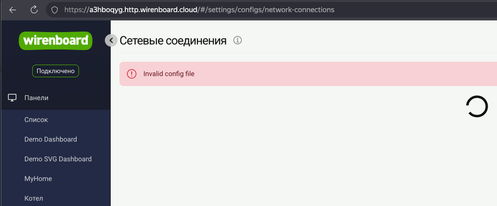

Бридж для расширения зоны wi-fi контроллером не только не поддержан в UI но и ломает его

Так, все верно и правильно, интерфейсы подняты и активны.
А что не работает?
А не работает интефейс показывающий настройки сети
и не просто не поддерживает бридж как написано в доке
а падает совсем
Собственно - частично ожидаемое поведение. Поскольку конфиг создан не из интерфейса - то он его и обработать не может. Но интерфейсчы не входящие в бридж должны работать.
Для диагностики пришлите, пожалуйста, архив с диагностической информацией контроллера. Создание архива описано в документации.
Я понимаю почему так
но просто одно дело
делайте в консоли мы так из UI пока не сделали потому что это мало кому нужно
(в любом случае спасибо за возможность)
и другое - но если сделаете то у вас отвалится штатный UI
(1,5 МБ)
Воспроизвожу, проверяю.
