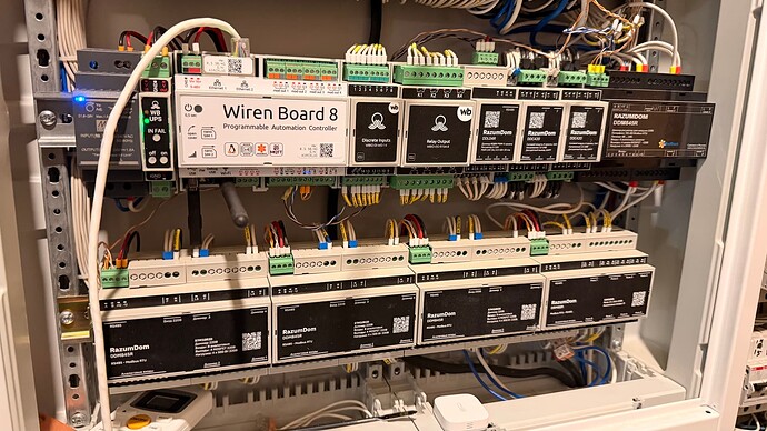

Замена WB6 на WB8
Я окирпичил WB6 при обновлении и решил обновиться на WB8. Все модули у меня от RazumDom. Поиском по устройствам они не находятся или находится 1 модуль как “неизвестный модуль”, который нельзя добавить. Не менял схему подключения, только заменил WB6 на WB8.
Поиском обнаруживаются только устройства произведенные компанией Wiren Board или поддерживающие стандартные регистры (адаптеры Onokom, например).
