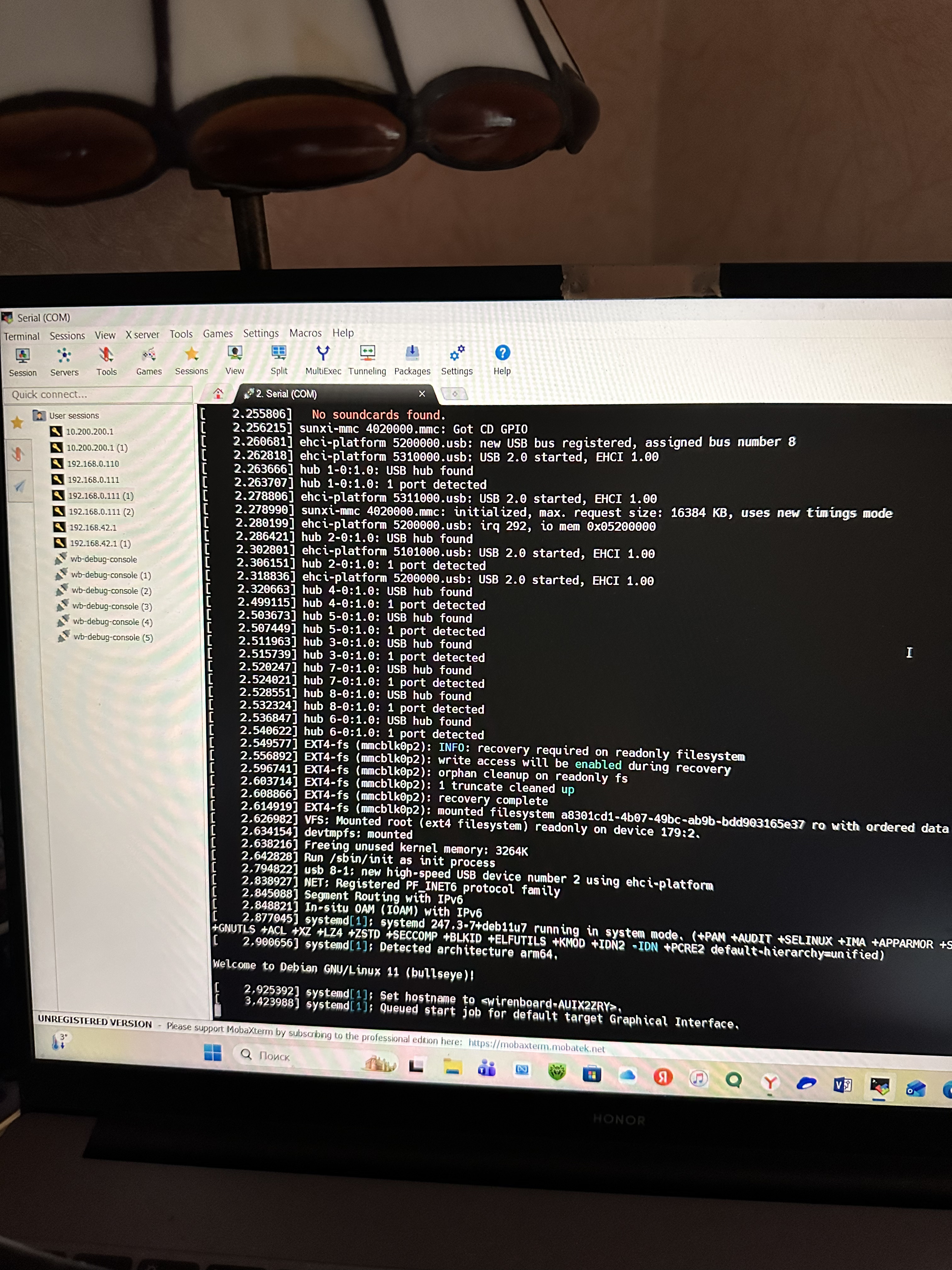

Подключитесь пожалуйста через порт debug пришлите скрин что выводит на экран.
при подключении к порту ,постоянно идет загрузка данных, которую не знаю как остановить,чтобы ввести логин и пароль
Пробовали ли выполнить сброс до заводских с помощью прошивки через Debug Network?
нет ,не пробовал,ни хочется удалять данные
Пришлите скрин экрана что выводит при подключении через порт debug

Извините ни тот файл
Отправлено из мобильной Почты Mail
(вложения)
Попробуйте остановить Watchdog сначала программно, если не получится то аппаратно.
Далее снимите и пришлите нам архив с диагностической информацией.
