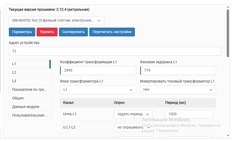

Не происходит обновление прошивки WB-MAP3E. Наблюдаю заявленное обновление:
После сегодняшнего (15.05.2026) обновления apt update & apt upgrade текущая версия прошивки счётчика считается актуальной и обновление до заявленной невозможно:

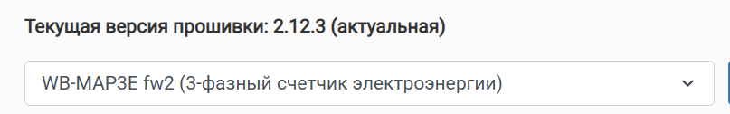

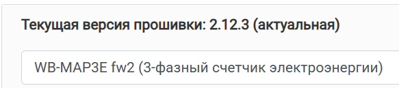

Обновление по-прежнему недоступно:
wb-mcu-fw-updater update-all
2026-05-15 09:57:55,326 Is actual: 2.12.3 → 2.12.3 (WB-MAP3E fw2 (42, /dev/ttyRS485-1))
У меня на stable 2602 сегодня обновился.
Уточнил у коллег, сегодня заморозили testing на 2 недели перед wb-2606, данное обновление портировали в stable если удобно перейдите на wb-2602 и обновите прошивку.
Не удобно. Пока живу на testing.
