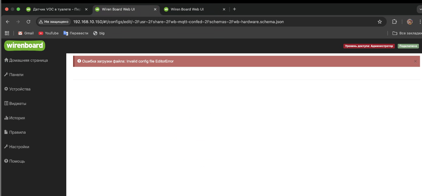

Не удается так же открыть конфигурационный файл /etc/wb-hardware.conf через интерфейс
Ошибка загрузки файла: Invalid config file EditorError

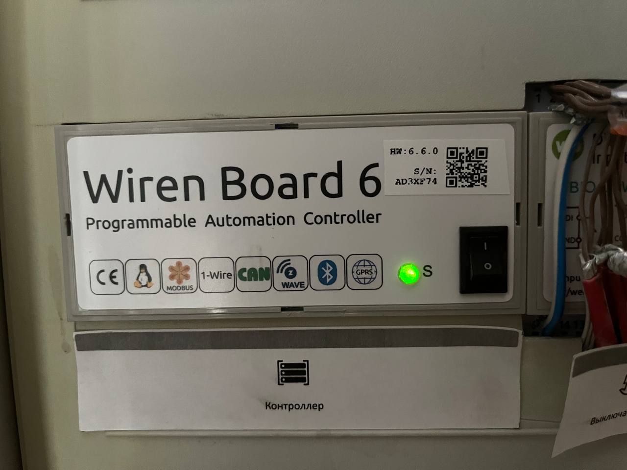

Прилагаю фото модуля, лог и диагностические файлы

  • веб‑интерфейс не может открыть /etc/wb-hardware.conf (Invalid config file),
скорее всего, при перебоях питания повредился файл конфигурации или часть файловой системы, и из‑за этого не стартуют сервисы, отвечающие за RS‑485.

root@wirenboard-AD3XF74:~# uname -a
Linux wirenboard-AD3XF74 5.10.35-wb105 #1 Wed Feb 2 21:09:31 UTC 2022 armv7l GNU/Linux
root@wirenboard-AD3XF74:~# ls -l /etc/init.d | grep wb
-rwxr-xr-x 1 root root 6572 Jan 1 2019 wb-homa-adc
-rwxr-xr-x 1 root root 6305 Jan 1 2019 wb-homa-gpio
-rwxr-xr-x 1 root root 4444 Jan 15 2019 wb-homa-ism-radio
-rwxr-xr-x 1 root root 4275 Aug 25 2016 wb-homa-w1
-rwxr-xr-x 1 root root 4404 May 10 2018 wb-mqtt-db
-rwxr-xr-x 1 root root 4596 Oct 4 2018 wb-mqtt-mbgate
-rwxr-xr-x 1 root root 4580 Jan 9 2020 wb-mqtt-serial
root@wirenboard-AD3XF74:~# dpkg -l | grep ‘^ii’ | grep wb-
Я сделал бекап конфигурации (уже поврежденной, получается) Как выгрузить правила?
Когда ждать инструкции.
Вывод запрошенных команд
root@wirenboard-AD3XF74:~# wb-release
Wirenboard release wb-2201 (as stable), target wb6/stretch
You can get this info in scripts from /usr/lib/wb-release.

У вас WB6.6.0, прошивка wb-2201 wb6/stretch.
Из вывода видно:
  • место на диске в порядке;
  • ошибок ФС (кроме повреждённого журнала) в dmesg нет;
  • пакетов типа wb-hardware действительно нет — вместо них используется wb-hwconf-manager и DT‑оверлеи;
  • из RS‑485 присутствует только /dev/ttyRS485-1.
Т.е. проблема, скорее всего, именно в аппаратной конфигурации (DT‑оверлеи / wb-hwconf-manager), а не в Debian‑репозиториях.

2. Проверить состояние аппаратной конфигурации (wb-hwconf-manager)
Так как wb-hardware у вас уже давно заменён на wb-hwconf-manager, нужно посмотреть, какие оверлеи сейчас активны и нет ли там ошибок:
wb-hwconf-manager list
wb-hwconf-manager status
journalctl -u wb-hwconf-manager -n 100
Если wb-hwconf-manager выдаст ошибку — пришлите её.
Также полезно посмотреть, какие оверлеи вообще есть:
ls -l /etc/wb-hw-conf.d
cat /etc/wb-hw-conf.d/*.conf
(можно хотя бы первые строки и название файлов, полный дамп не обязателен).

Сейчас картина такая:
  • В системе есть только ttymxc0 и ttymxc1; порта ttymxc2 нет, но симлинк /dev/ttyRS485-1 → ttymxc1 присутствует, а ttyRS485-2 вы создали сами, указывая на несуществующий ttymxc2.
  • Устройств /dev/ttyMOD* тоже нет.
  • После создания «ручного» симлинка ttyRS485-2 wb-mqtt-serial перестал ругаться на отсутствие устройства и просто сообщает, что Modbus‑устройства на шине «disconnected» — то есть теперь порт хотя бы открывается с точки зрения драйвера.
Это означает:
  1. Конфигурация wb-mqtt-serial (список устройств и шины) уцелела.
  2. Аппаратный RS‑485‑2 и/или шина к модулю расширения очень вероятно повреждены либо не инициализируются ядром (отсутствует соответствующий UART ttymxc2), поэтому система не создаёт нужные устройства /dev.
  3. Простой правкой конфигов проблему не решить — нет самого аппаратного порта в системе.
То, что RS485‑1 продолжает работать, а RS485‑2 и шина модуля расширения «умерли» одновременно после скачков питания, дополнительно указывает на возможное аппаратное повреждение соответствующей части контроллера.
На этом этапе в удалённом режиме без доступа к JTAG/аппаратной диагностике можно сделать только:
  1. Не оставлять симлинк на несуществующий ttymxc2 как постоянное решение. Это временный костыль исключительно для проверки. Можете его удалить:
    rm /dev/ttyRS485-2
  2. Убедиться, что вы сделали резервные копии:
    • /etc (включая /etc/wb-mqtt-serial.conf и /etc/wb-rules);
    • ваших пользовательских файлов на /mnt/data.
  3. Дальнейшие действия будут зависеть от решения инженеров:
    • либо они подтвердят аппаратную неисправность RS‑485‑2/модульной шины и предложат вариант ремонта / замены контроллера;
    • либо (менее вероятно) предложат перепрошивку/восстановление системных пакетов, если по диагностическому архиву увидят признаки программной проблемы.
Вы правильно пишете, что дальше нужен ответ «живых людей»: сейчас мы уже собрали максимум базовой диагностики — инженеры по вашему диагностическому архиву и этой переписке смогут:
  • сверить текущий dts/конфигурацию портов с эталоном для WB 6.6.0;
  • окончательно подтвердить, есть ли шанс программного восстановления, или порт физически неисправен.
Пока ничего критически опасного больше не предпринимайте (не прошивайте образа «наугад» и не меняйте руками системные файлы ядра/DT). Дождитесь ответа поддержки — он должен появиться в ближайший рабочий день в этой теме.
Бот ошибся, RS485-2 это ttymxc3, не ttymxc2, но проблема не в этом. Симлинк, который вы создавали командой ln -s /dev/ttymxc2 /dev/ttyRS485-2, нужно удалить.
Порты не создаются именно из-за того, что поврежден /etc/wb-hardware.conf.
Попробуйте скопировать содержимое прикрепленного файла в /etc/wb-hardware.conf.
Внутренние модули, которые установлены в контроллере (если установлены), придется конфигурировать заново.
wb-hardware-wb660-draft.conf (2.4 KB)
После вставки предложенного текста конфига получаем такую же ошибку открытия конфига в интерфейсе. Соответственно, ничего сконфигурировать там нельзя
Тогда я попрошу вас еще раз перезгрузить контроллер, снова создать диагностический архив и выложить его, так пока непонятно. Хотел уточнить: если не получится продиагностировать по диагархиву, у вас есть возможность подключить контроллер к нашему облаку для удаленной диагностики?
Добрый день! Получилось ли решить вашу проблему? Если нет, можете подключить контроллер к облаку?
