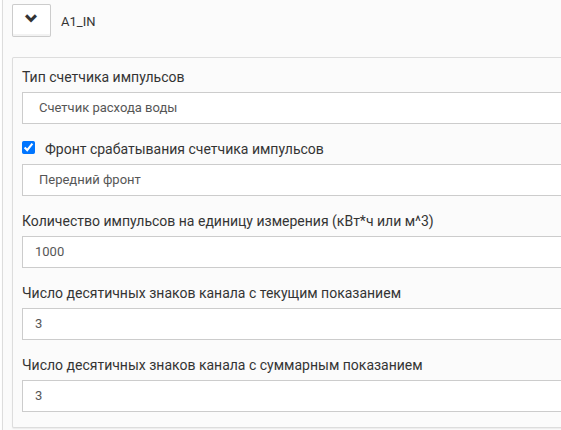

Есть счетчик воды. 1 литр = 1 импульс. Подключен к A1 + 5V контроллера.

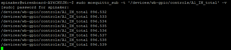

Видно, что контроллер импульсы посчитал, но в базу их сразу не записал.

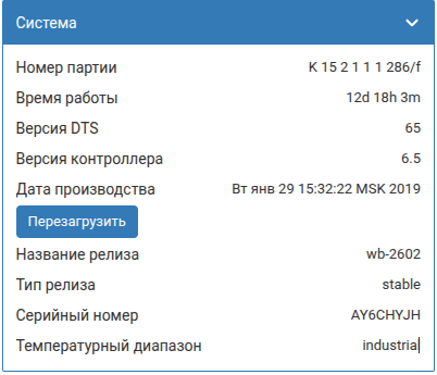

Уточните, пожалуйста, какой контроллер и какой релиз у вас?

т.е. события были опубликованы, но не записаны в базу данных? А как вы проверили, что контроллер импульсы посчитал, но не записал?
Я бы еще проверил как срабатывает wb-gpio/A1_IN в режиме дискретного входа.

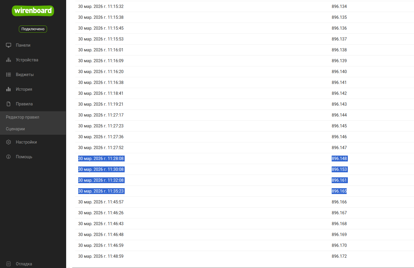

На первом скрине выделил значения. Значение увеличивается. Но промежуточных записей в базе нет.
Счетчик ВСХд-20

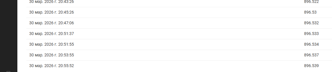

Куда делись значения 896.535, 896.536, 896.538 ? Загадка.

Обратите пожалуйста внимание на параметр min_interval
