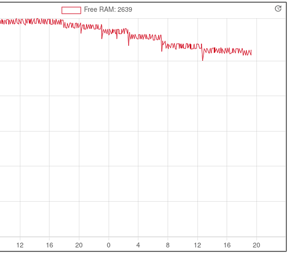

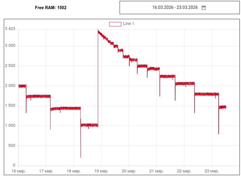

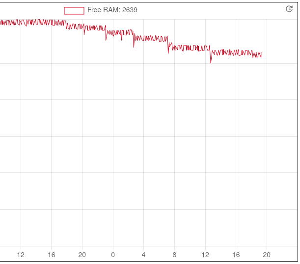

Можно ли как-то более детально посмотреть за потреблением памяти wb-rules, особенно с детализацией по потокам/скриптам?
Что-то 2-3 раза в сутки выжирает память и не до конца возвращает обратно - то ли скрипт глючит, то ли ещё что. На картинке график свободной памяти, пик центре - после рестарта wb-rules. Доходило до того, что oom-killer убивал node-red и ещё что-то. Возможно, что как-то связано с использованием таймеров в скриптах (отключил
(442,2 КБ)

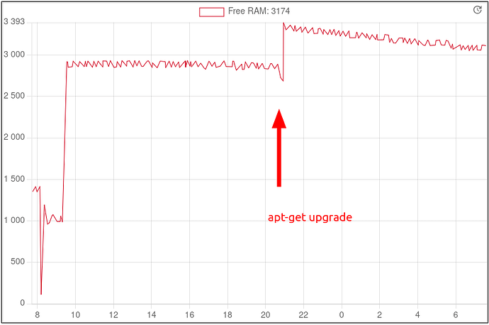

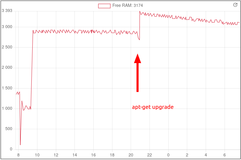

Сделал вчера вечером “apt-get upgrade”, оказалось - зря, ибо обновилось до wb-2602. Но хуже то, что жор памяти явно увеличился - с 55Мб при запуске до 310Мб через 12 часов. Ругани в логах от wb-rules - нет.

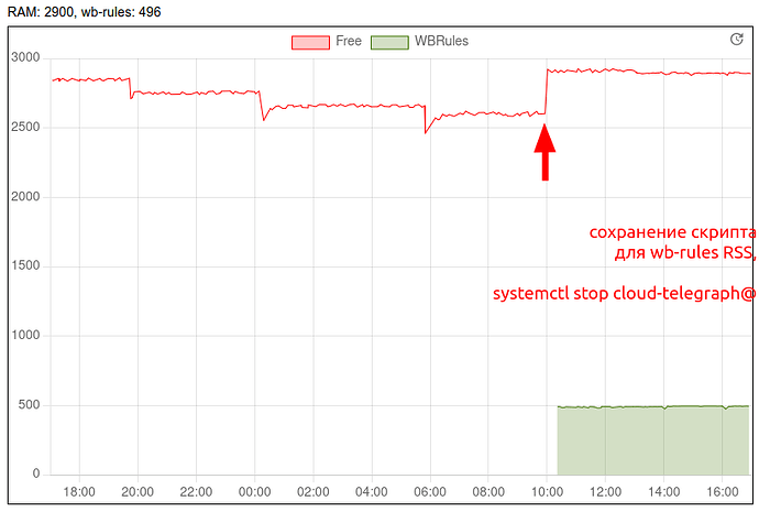

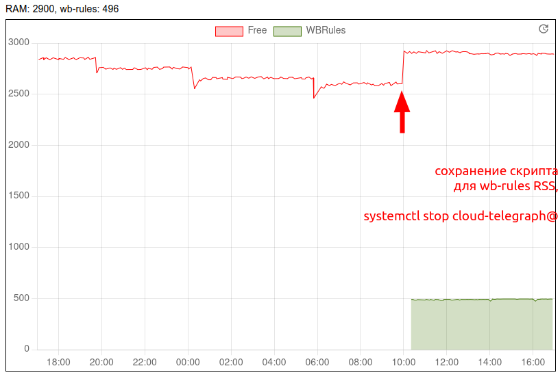

На данный момент под подозрение попал cloud-telegraph с вариантом, когда он не может отправить метрики. Остановил сегодня утром, до завтра понаблюдаю (пока провалов нет, но и 12 часов не прошло).
На данный момент ±5Мб стабильно, но wb-rules RSS 500Мб и не освобождается. При рестарте сервиса где-то 150Мб

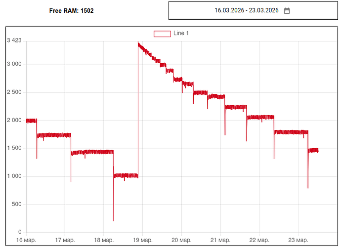

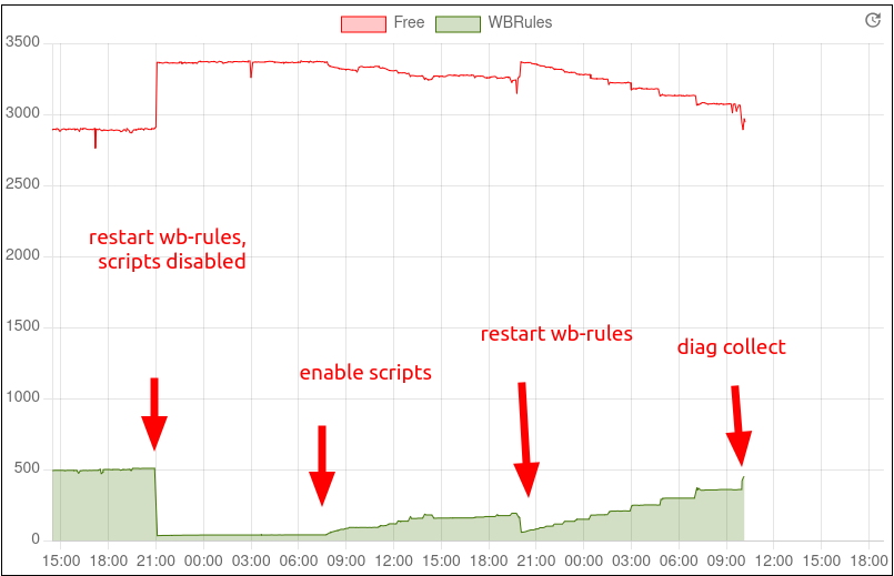

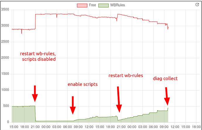

Таки память, похоже, жрётся при запущенных скриптах. Причём даже тогда, когда ничего не происходит - ночь, освещение никто не трогает. Скрипты раз в минуту отправляют JSON с состоянием ламп.
Второй момент - не очевидно поведение. То практически не растёт потребление, то “ступеньками”. При рестарте wb-rules виртуальные устройства создаются секунд 30. Очередное предположение - race condition где-то, возможно при создании. Первый скрипт создаёт “лампы”, второй “комнаты” и использует созданные выше “лампы”.
Вот картинка за 2.5 суток

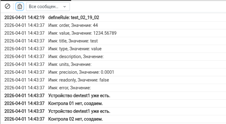

Размышление на тему…
Если это race-condition при рестарте/disable-enable скрипта, то вопрос:
Как (условно) асинхронно создать 100 виртуальных устройств и/или как дождаться создания всех виртуальных устройств из одного файла скрипта в другом?
