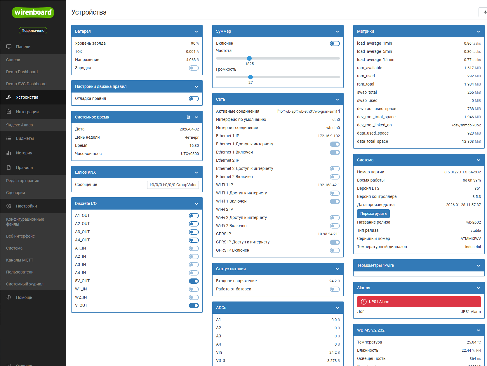

На приведенном скриншоте не вижу перехода 1 → 0
Не обессудьте первый раз работаю с такими системами
(197,2 КБ)

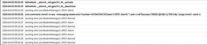

Вижу
Apr 02 12:33:27 wirenboard-ATMMXIWV wb-rules[2008]: INFO: [rule info] sending sms (gammu-like): UPS1 Alarm
Apr 02 12:33:27 wirenboard-ATMMXIWV wb-rules[2008]: ERROR: [rule error] error sending sms:
Проверьте пожалуйста что модем правильно сконфигурирован и зарегистрирован в сети оператора.
Сейчас еще попробую разобраться с системным журналом
Так, включите пожалуйста debug для wb-rules, кнопка в панели отладки
И покажите что выводится при отправке.
ЧТо-то меня смущает
                                                    /bin/sh: 1: 3: not found
Возможно я что-то делаю не так, но я вообще такой кнопки не нахожу
В панели отладки кнопка с картинкой жука.
Уберите из поля “команда” обратный слеш пожалуйста. Или экранируйте его.
Очистите поле “команда”. Вот совсем.
Так работает, спасибо! Подскажите для чего тогда используется поле “команда”? Сейчас еще протестирую при превышении параметра.
Вот тут описано.
Если непустое - то будет выполняться именно то что там указано вместо штатного способа.

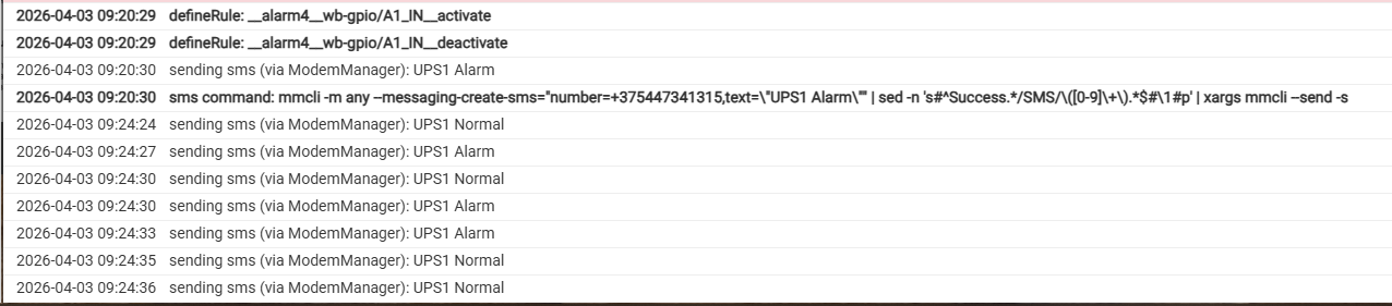

Еще такой вопрос пытаюсь сделать оповещение о пропадании связи с датчиком температуры, оповещения о том что датчик по отключился не появляется, вот так выглядит смена значений
для meta/error нужно применять такой подход: Сообщение при отключении или неисправности в Telegram - #3 от пользователя BrainRoot
Это просто пример, демонстрирующий принцип. Не стоит его применять “как есть”.
